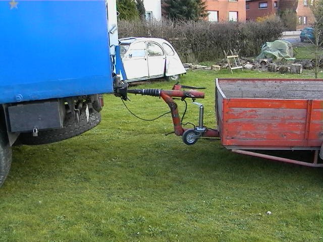

Da wir ja momentan nicht durch Reisen abgelenkt werden hat man viel Zeit (zu viel?) um auf blöde Ideen zu kommen.
Eine davon ist es einen Hänger (wahrscheinlich für ein Boot - welches es noch nicht gibt) anzuschaffen (bauen/umbauen). Ich frage mich nun, gibt es ein Wechselsystem Kugelkopf / Zugöse welches zugelassen ist? Also so eine Art Adapter am Anhänger und je nach Bedarf die Zugsysteme wechseln. So ähnlich wie bei meinem BW Anhänger von NATO auf zivile Öse.
Müsste alles unter 1,5 t bleiben, da mein Limolaster nicht mehr ungebremst ziehen darf.
Wichtig ist halt auch der Ausgleich der Höhendifgerenz. Kugelkopf hab ich irgendwas mit maximal 45 cm im Kopf, mein Zugmaul ist natürlich deutlich höher.

die Aufnahmen von Kugelkopf / Zugöse sind einigermaßen standardisiert - sowohl für unseren Kipper als auch für den 0,5-Tonner haben wir wahlweise beide Systeme am Start.
Eine höhenverstellbare Zugdeichsel macht das System natürlich merklich schwerer. Am einfachsten sind da noch die alten Systeme mit Hirth-Verschraubungen, unser 3,5-t-Kipper hat eine BPW-HV-Deichsel, die treibt das Leergewicht gleich mal 300kg hoch, dafür lässt sich die Kupplungshöhe auf 120cm hochschrauben.

hallo Marcel,
du schaust dich dazu am besten bei Knott oder Alko um.
Die haben sicher was passendes im Angebot. Höhenverstellbar, ggf. mit Wechselöse, mit/ohne Auflaufvorrichtung.
Allerdings sind die Preise nicht grade ein Schnäppchen.
LG.
Sigi

Meinst du so etwas?
Bei gerader Deichsel kommt dann statt der Öse etwas für einen Kugelkopf dran.
Und hier noch die beispielhafte Ansicht in der Kugelkopfeinstellung:
