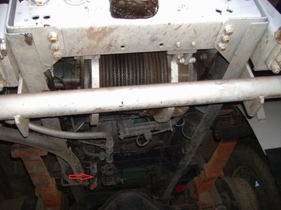

Wenn du dich unter das Auto legst sollte alles gut erkennbar sein. Bei meinem 130D7 ist die Winde vor der Hecktraverse montiert. Bei dir vermutlich auch? Der Steuerschieber ist von unten gut erkennbar. Er hat einen Handhebel zur Bedienung ohne Druckluft.
Natürlich ist das nicht zum regulären Betrieb bedacht, da sollte man sich nicht unter den Wagen legen...
Die Seilbremse lässt sich nicht mit einem mechanischen Not-Handhebel bedienen. Ob die richtig aufmacht merkst du beim Ausrollen des Seils.
Andreas

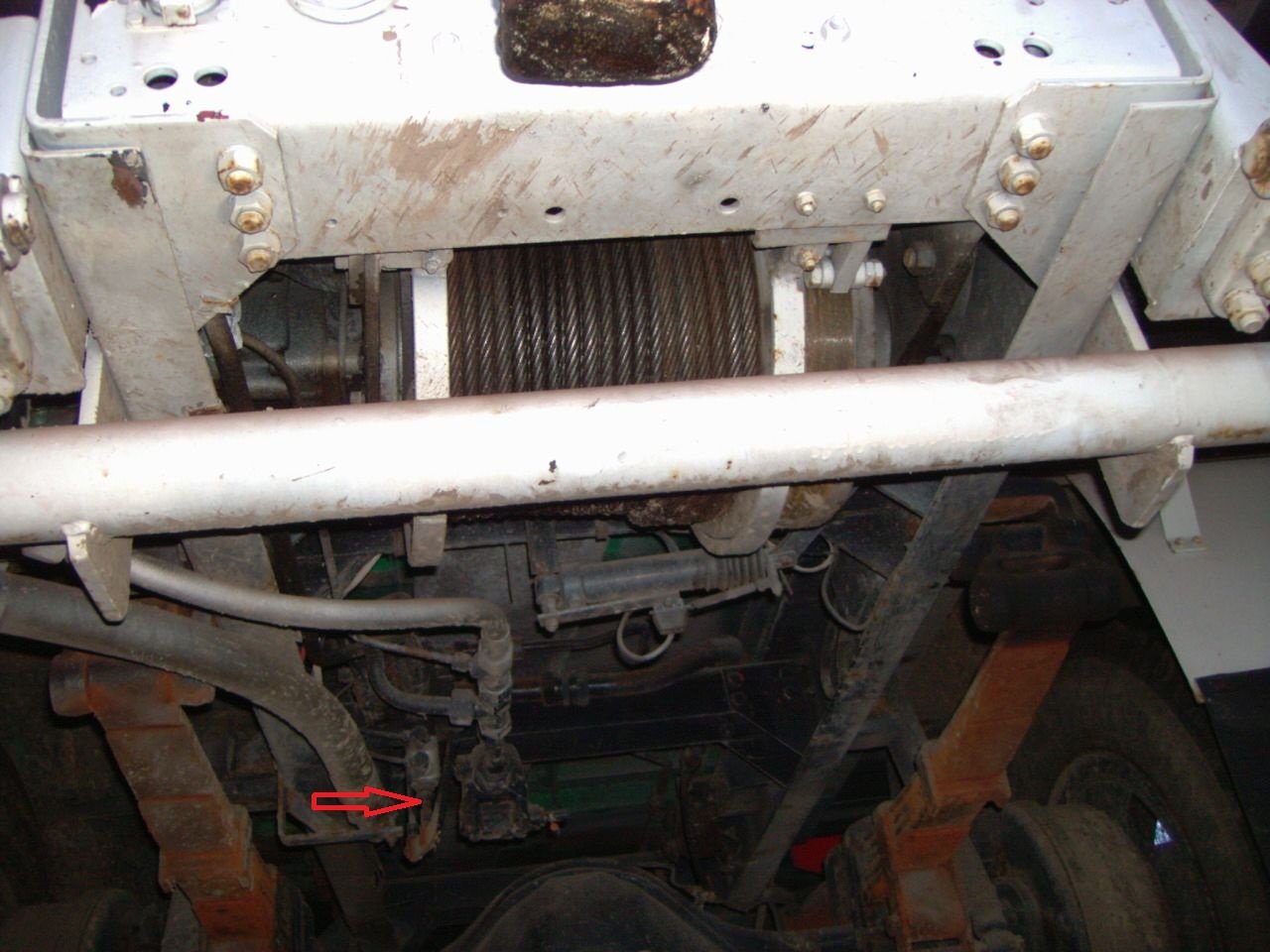

#11 Beitrag von MUSKOLUS » 2020-02-24 22:33:45
Der Handhebel für den Notbetrieb ist im Bild rot markiert. Ich gehe davon aus, dass das bei deiner Winde gleich oder zumindest ähnlich aussieht.

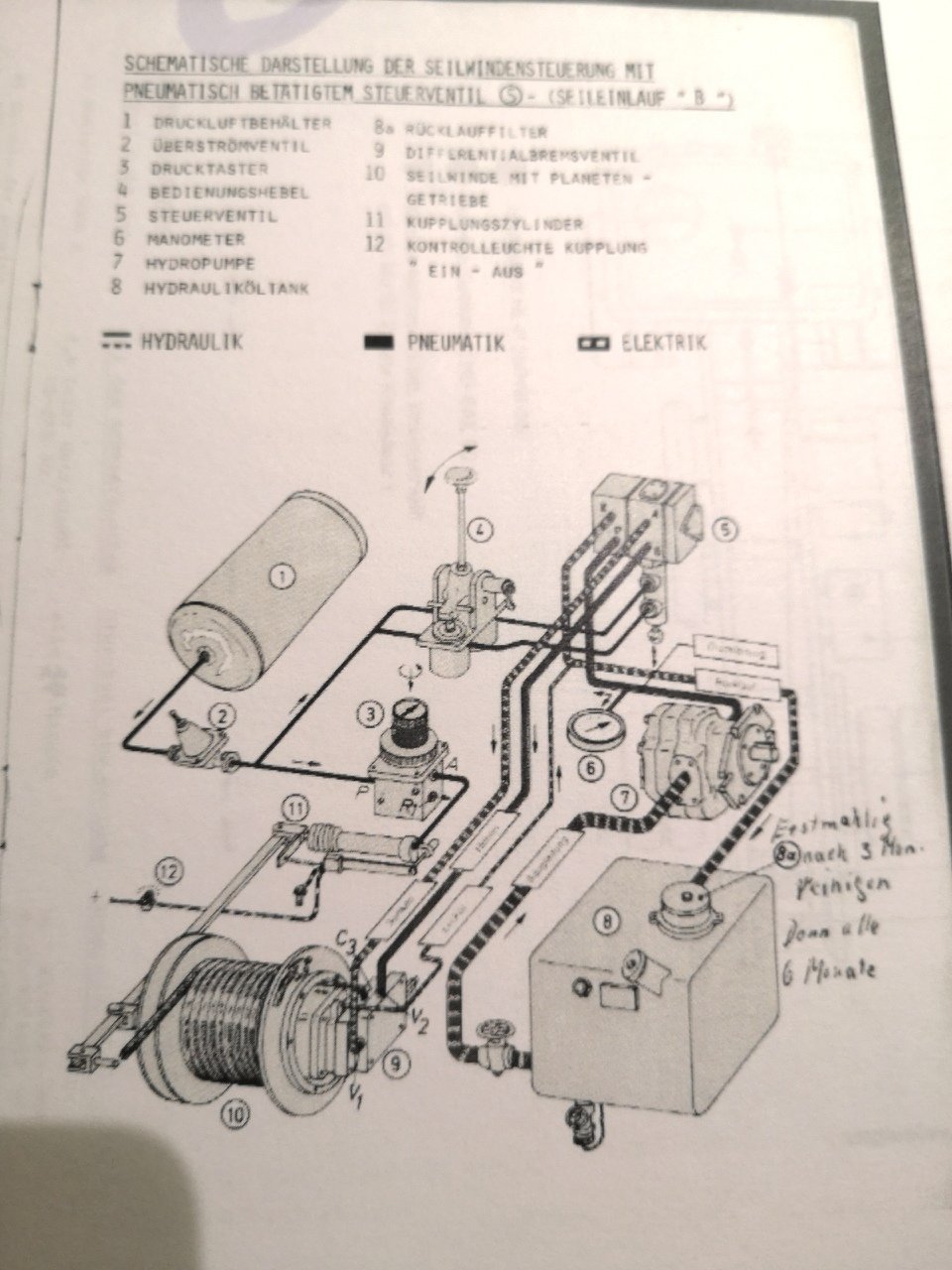

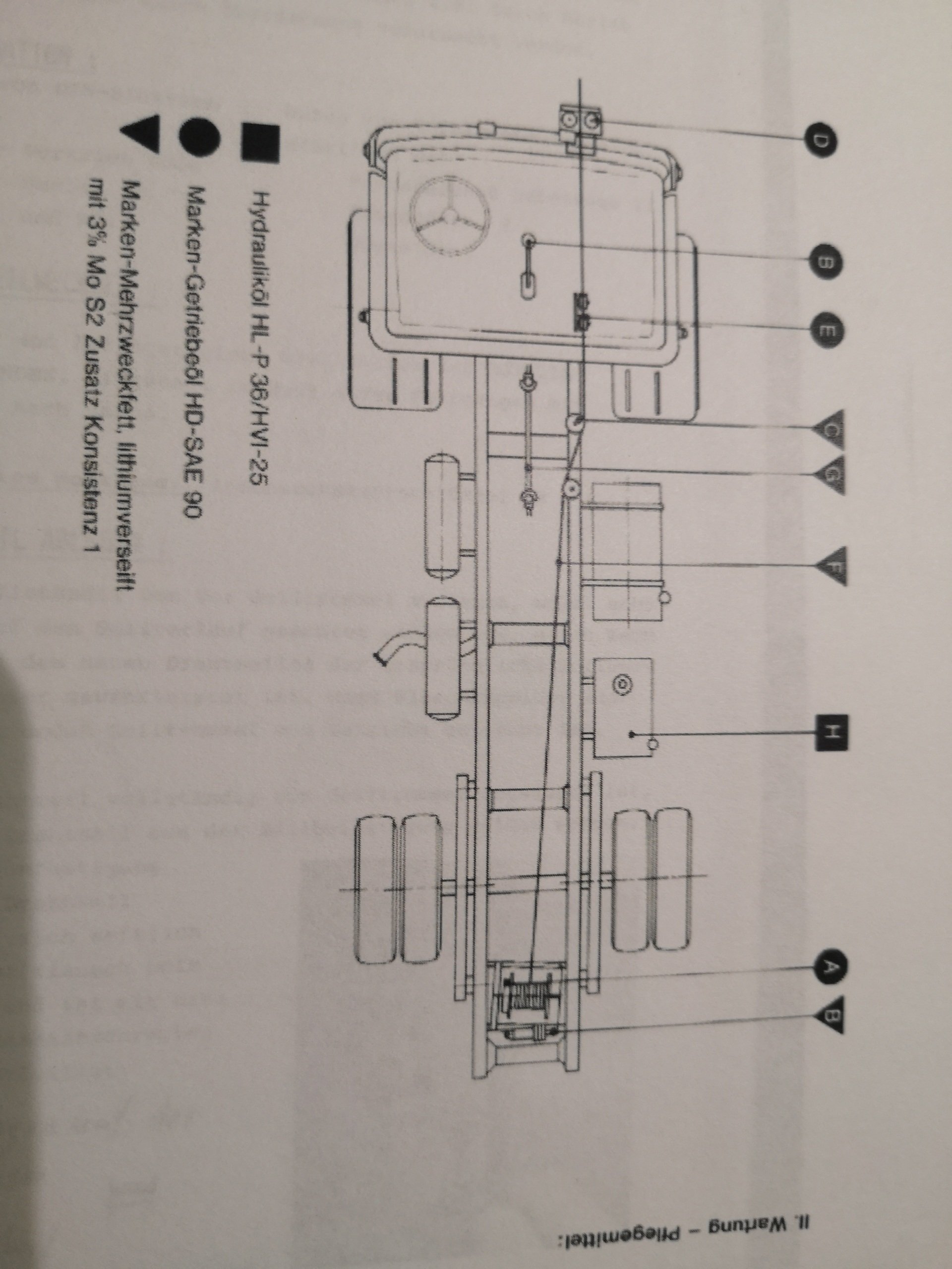

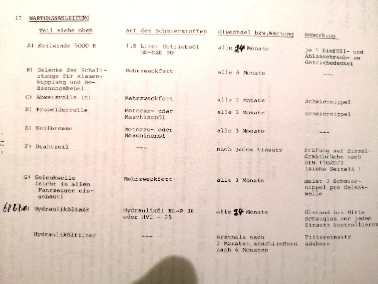

Hier das Datenblatt
170D11 ex RW2
AlfredG

#14 Beitrag von AlfredG » 2020-02-28 19:52:49
Hier noch 2 Bilder
170D11 ex RW2
