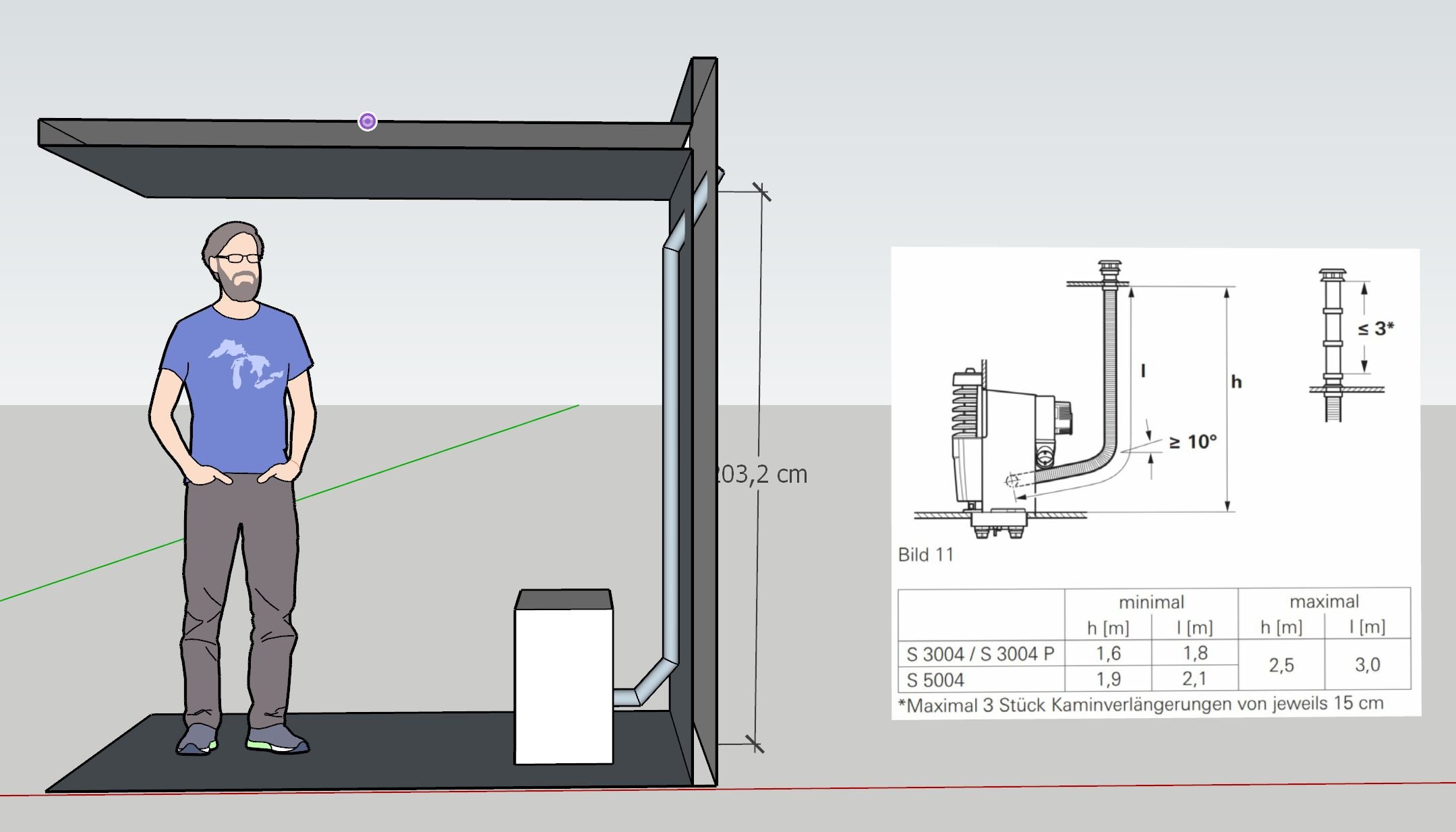

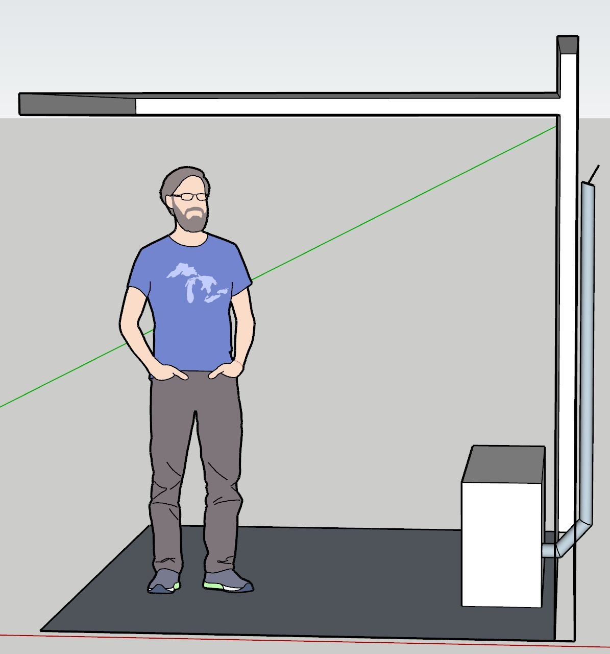

...ein Wandkaminausgang könnte schon möglich sein:
evlt auch so: Ahoi...
Ernst
ich denke das der Kamin hauptsächlich eine gewisse länge braucht um Lüfterlos Zug zu entwickeln - evlt auch so: Ahoi...
