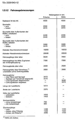

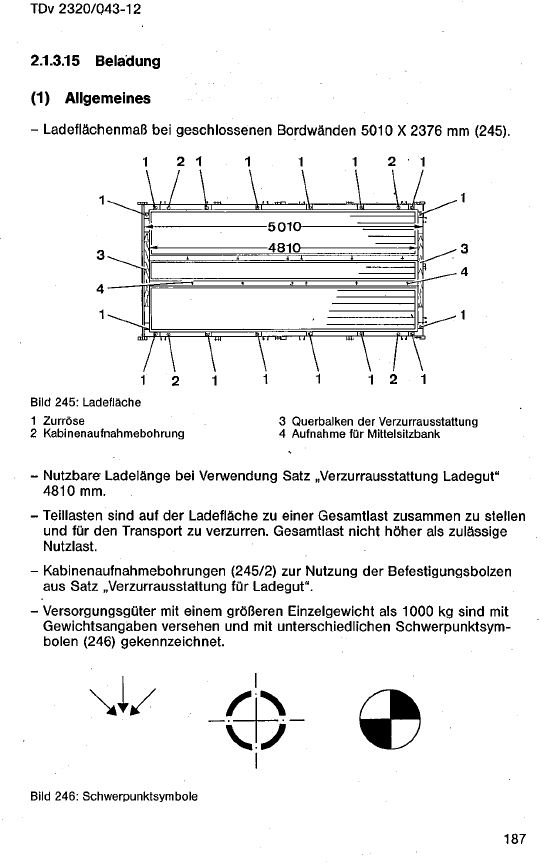

ich wollte mal Fragen ob mir jemand die genaue Pritschenmaße eines MAN KAT 4x4 sagen könnte?
Ich finde im Internet einfach nichts genaues. Vll. bin ich auch einfach nur ungeschickt sorry
Aber danke schon mal im 'Voraus
Jucksnjo
Beiträge: 297
Registriert: 2017-06-24 9:07:20
Re: MAN KAT 4x4
#2 Beitrag von Jucksnjo » 2019-09-08 15:12:10
5010 x 2376 mm
Siehe hier, Seite 15: http://www.fam-mersdorf.de/Tdv%202320_04-12.pdf

ca. 2.380 mm X 5.010 mm Innen.
