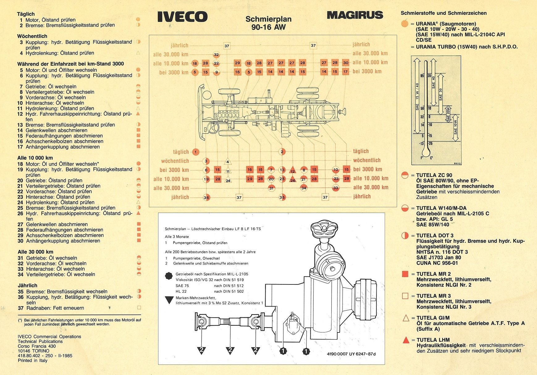

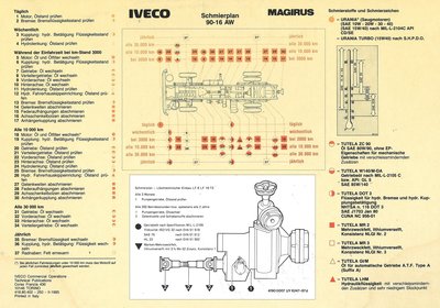

Hallo in die Runde,
nach ordentlichem Waschen ist Abschmieren dran. Den Schmierplan habe ich auch gefunden. Nun stellen sich mir folgende Fragen:
- Welche Fettpresse mit welchem Mundstück, meine uralte passt nicht richtig. Etwas ordentlicheres muss her.
- Nehmt Ihr unterschiedliches Fett je nach Anweisung oder Universal?
- tauscht Ihr jährlich das Fett der Radnaben? Gibt es da irgendwo eine Anleitung? Ich fürchte bei mir ist noch das erste drin...
Gruß und Dank

Hallo Guido,
entweder habe ich oder hast Du einen Teil der Frage missverstanden.
Das
"- tauscht Ihr jährlich das Fett der Radnaben? Gibt es da irgendwo eine Anleitung? Ich fürchte bei mir ist noch das erste drin..."
Bezieht sich nicht auf die Antriebswellen oder Achsschenkelbolzen.
Christian,
Da wir wohl beide keine Aussenplanetenachsen mit Ölfüllung in unseren LKW haben wäre das Fett wie im Wartungsplan beschrieben zu wechseln (beim Benz Plan identisch).
Ich habe mich da noch nicht dran getraut. Nicht weil ich Angst hätte die Nabe runterzubauen - vielmehr habe ich NULL ERFAHRUNG im danach nötigen einstellen des Radlagers...
Bei mir muss dieses 33 Jahre alte Fett wohl noch etwas älter werden - bis ich jemanden Finde der mir das beibringt...

Welches Fett nehmt Ihr zum Abschmieren? Das Tutela MR 3 oder gibt es Alternativen in Kartuschen?
Welche Handpresse könnt Ihr empfehlen?

Sers..Schaefer1996 hat geschrieben: ↑2020-03-25 11:09:44Welches Fett nehmt Ihr zum Abschmieren? Das Tutela MR 3 oder gibt es Alternativen in Kartuschen?
Das Liqui-Moly ohne MOs.
Ist Günstig und gibt auch Lube-Shuttle Kartuschen für die entsprechenden Pressen..
Alle Fette die es heute gibt sind besser als vor 30 Jahren..
Gab aber schon den ein oder anderen Thread zu..

Sers..
viewtopic.php?f=33&t=74852 war z.B. ein Thread..
Aber ja, Liqui Moly 3348 LKW Langzeitfett KP2K - 30 Lube Shuttle, 400 g
Dazu ne Mato Fettpresse oder was mit Akku - je nach Laune
Gibt aber bestimmt auch Leute die das MoS-Fett benutzen..
Wichtig ist: Überhaupt und oft abschmieren
Grüße Franky
