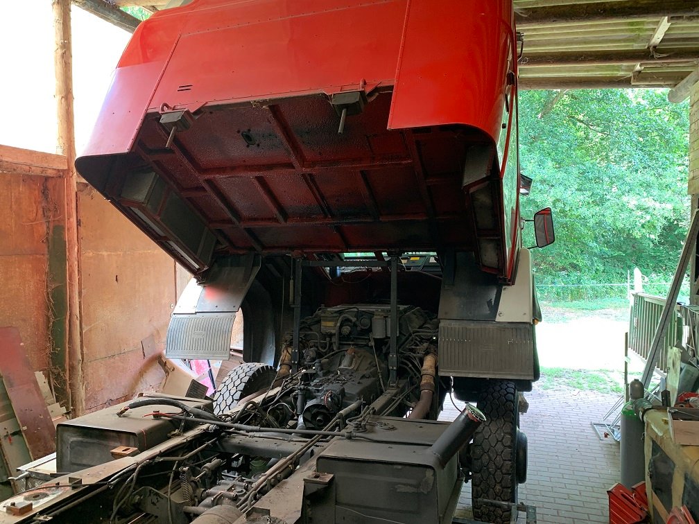

ich möchte meinem Magi 170D11 gerne eine Runde neue Filter spendieren. Ich glaube die wurden schon länger nicht mehr getauscht und da ich die Hütte nunmal gerade gekippt habe wäre es doch praktisch.

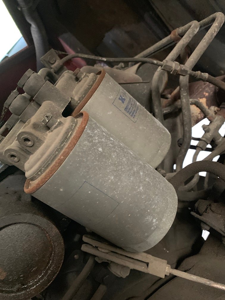

Ich habe 2 gefunden bei MANN auf der Homepage. W962/6 und WK 731
Hat jemand vielleicht eine Liste mit den aktuellen Artikelnummern?

passen tun beide Mann-Nummern, der 962 hat einen etwas größeren Durchmesser und ist eigentlich vom V10. Alternativ Mahle KC6 oder die Hengst-Nummer, die auf den vorhandenen Filtern steht. Besorgen kann sie Dir jeder bessere Teilefritze.

Der WK 731 ist ein Kraftstofffilter.
Als Ölfilter werden bei den V6 soweit ich weiß die W950 verwendet. Ich habe einen V8, der hat bereits den etwas längeren (d.h. mehr Filterfläche) W962. Jeweils ohne Schrägstrich und zusätzliche Zahl in der Bezeichnung.

ich habe weiter geschaut also Filter ist der MANN 962/6 verbaut. der ist sogar noch recht neu.
Dieselfilter habe ich gefunden..

was möchtest Du uns damit sagen, dass der Ölfilter noch recht neu ist? Üblicherweise werden die Dinger bei jedem Ölwechsel getauscht :huh:
Der Unterschied zwischen W962 und W962/6 ist der Löse-Sechskant am /6 - sprich, das Ding ist für die, die keinen Filterschlüssel haben ;)
