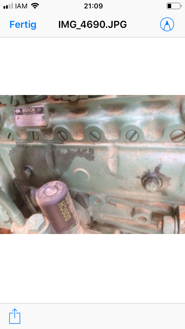

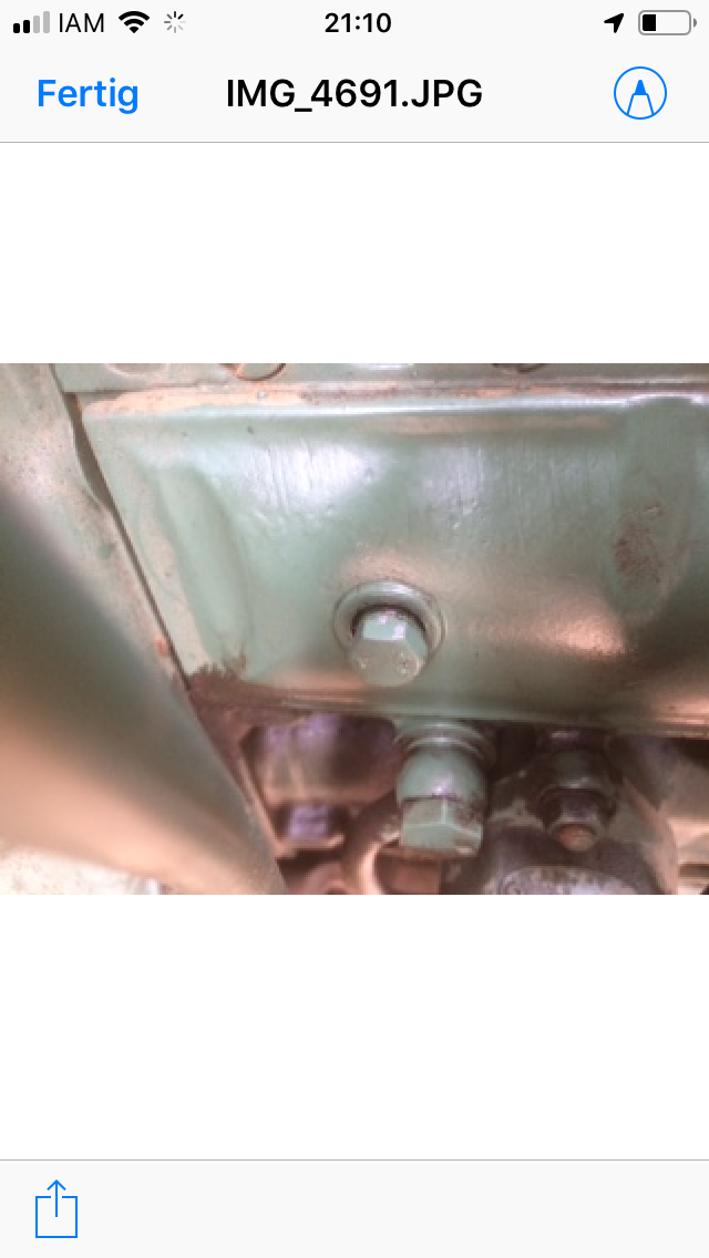

Servus beinand,
unsere Einspritzpumpe sifft aus diesen beiden Schrauben
beobachte das seit etwa 2 Wochen
wird mehr
Schraube sieht aus wie nicht ganz reingedreht ist aber fest
Frage: welche Funktion haben diese Schrauben?
Fehlts da an Dichtung oder ist das Problem ein anderes? Stehen aktuell noch in Marokko; besteht Handlungsbedarf oder können wir so heimfahren(1500 km)? ESP ist vor 5 Monaten neu überholt worden
Danke schonmal für euren Rat

#2 Beitrag von Nelson » 2019-02-18 12:48:11
die Schrauben spannen den Seitendeckel auf das Gehäuse der Einspritzpumpe, das ist keine sensible Baustelle. Ein bisschen Leckage ist nicht kritisch, bei Lust und Laune kann man mal probieren den Dichtring umgedreht einzubauen oder so etwas.

#3 Beitrag von mesner » 2019-02-18 17:03:50
Hey Nils
dankeschön dann bin ich beruhigt
