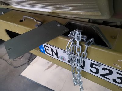

Habe meine, allerdings nur zwei, in die Stosstange verbracht.
Hierfür 2 Ausschnitte von oben in die Stahlstosstange eingeschnitten und mit Deckel verschlossen.
Die Hohlräume darin bieten sich geradezu an.
Gruß Hartmut

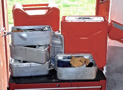

Unsere Ketten fanden in BW Suppenkanister Platz und diese bei Bedarf in den Reservekanisterhalterungen am Rahmen (Größe ist gleich).
Die Dinger sind luft- und wasserdicht, sowie relativ leicht (Alu).
Andere BW Suppenkanister beherbergten Kleinwerkzeug, anbei ein Bild::

MHHHHHHHhhhhh Stosstange ??? an der Vorderen? ???
Hast da evtl ein Bild?

... in !!! nicht an ... vom Platz her bei Militärstosstange oder der mit Vorbaupumpe durchaus gut machbar ... von der Gewichtsverteilung her eher saublöd ...

Die Suppenkanisterlösung für nie/wenig gebrauchten Klein- und Großkram ist genial!

Jochen, die Suppenkanisterlösung habe ich auch an meinem W50. Haste schon davor gestanden:-) in Amelinghausen.
Ist super praktisch.
Habe aber Gurte und sowas drin. Fahre nicht im Winter...

Die roten Halterungen sind sehr interessant.Sharleena hat geschrieben: ↑2018-11-23 22:22:24Unsere Ketten fanden in BW Suppenkanister Platz und diese bei Bedarf in den Reservekanisterhalterungen am Rahmen (Größe ist gleich).
Ich google gerade, finde die aber nirgends.
Wo kann man die denn beziehen?
Joachim
EDIT: GEFUNDEN ..... Bundeswehr Thermobehälter ist das Zauberwort.
