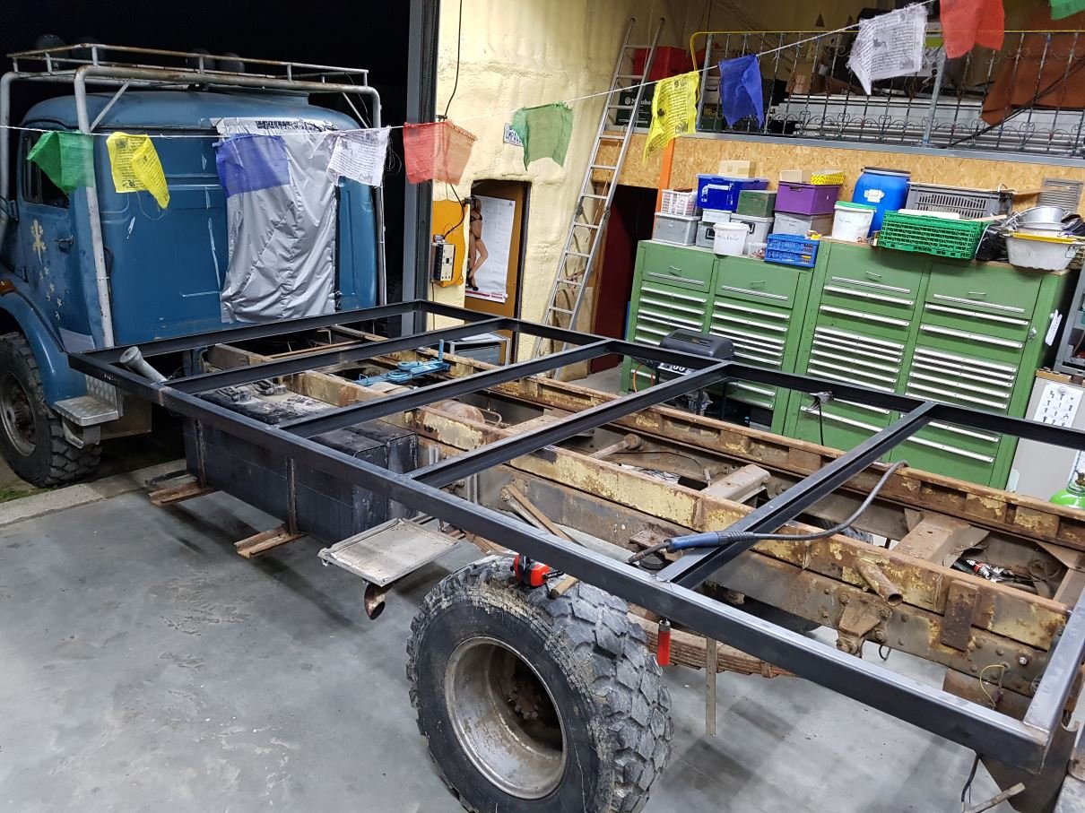

Ich bin im Moment weit weg vom LKW und komme erst im Herbst wieder dazu weiter zu machen - daher kann ich im Moment nur dieses alte Foto bieten.
Eckdaten: Kofferboden ist 80x50mm U-Profil, 2,45 breit und 5m lang. Leergewicht des Fahrgestells sind ca. 4t bei halb-vollen Tanks.
VG,
Holger

Ahhhh.... Bilder sagen mehr als 1000 Worte.
Das ganze sieht nach normalen Hilfsrahmen mit Federlager aus. Nur sehe ich da nicht die seitlichen Federn.
Die Wippe ist da totaler Humbug. Die wirkt dann wie eine Festverschraubung. Setz die Wippe außer Funktion und du wirst sehen, was der Rahmen dann macht....
Gruß Michael

im Moment liegt der Hilfsrahmen nur lose auf dem Fahrzeug - die Wippe ist noch vom Vorgänger drin.
Federlagerung gibt es noch keine - die kommt erst noch.
Der Hilfsrahmen ist butterweich, der wird Verwindung nicht wirklich stören ...
VG,
Holger

Stimmt nicht ganz. Der Fahrzeug Rahmen als reines C-Profil kann sich verdrehen. Beim Hilfsrahmen/Zwischenrahmen ist am offenen C mit Aussteifungen versehen, die das Profil aussteifen. Ist soweit ja auch in Ordnung, da ja der Hilfsrahmen/Zwischenrahmen vom weichen Fahrzeugrahmen entkoppelt werden muss....
