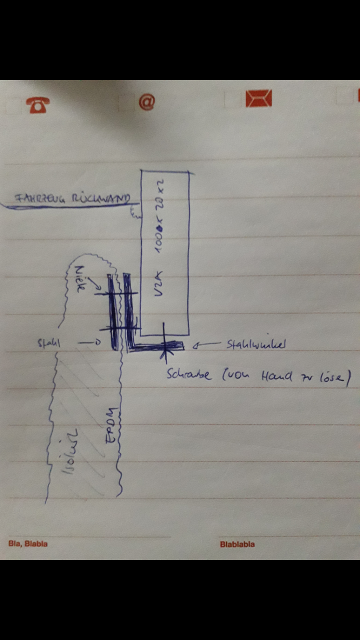

ich werde vmtl die Folie zwischen einem Alu o. Stahlwinkel u d einem Gegenblech einklemmen und dann mit Rändelschrauben am Durchstieg von Hand lösbar fixieren...
So ungefähr könnte das dann aussehen:
Is halt immer was :)

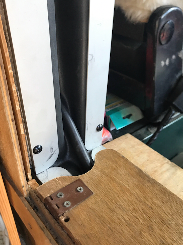

Hallo Susanne hallo Uwe,
bei uns sind es zwar nur 3 bis 5 Zentimeter lichter Abstand aber vom Prinzip her ja vergleichbar. Wir haben gut 20 cm 1,5mm EPDM Folie mit Aluwinkelprofil 10x40mm festgeklemmt. Das hält bisher gut und dicht. Unser alter federgelagerter Einheitskoffer macht aber auch keine allzu großen Bewegungen bei Verschränkung.
Die Teichfolie macht einen sehr soliden Eindruck und sollte sie doch mal reißen, ist sie schnell und günstig ausgewechselt.
Arvid
