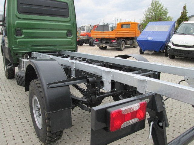

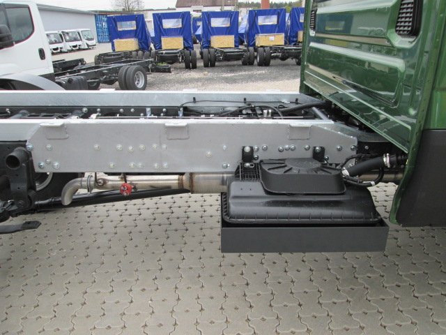

Re: Erfahrung Bimbil EX 420; Ex412
Zur Beschreibung von https://privat.albicker.org/iveco-womo/ ... bleme.html:
Aber vielleicht kann einer der hier anwesenden mit Fahrzeugbauhintergrund das ganze noch besser beleuchten.
Nach all dem was ich weiß, liegt der Fehler in den C-Profilen. Wenn man wirklich einen festen Rahmen will, dann sollte man unbedingt Stahlbauhohlprofile verwenden. Durch die geschlossene Form wir die Verdrehung deutlich erschwert, und damit die Torsion deutlich erschwert.Hergestellt wurde der Koffer mit einem Unterrahmen” (Bodengruppe), der i. W. aus C-Profilen (70x50x4) quer zur Fahrtrichtung (dunkelgrau) über die Aufbaukonsolen verlaufend besteht, die durch C-Profilstücke in Längsrichtung (hellgrau) oberhalb der Fahrzeugrahmenträger verbunden sind.
Rot markiert sind die Montagelöcher, dort ist der Aufbau mit den Aufbaukonsolen verschraubt.

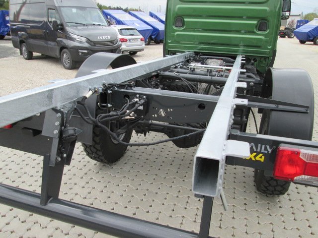

anbei ein paar Bilder...
So wird es hoffentlich deutlicher.

Hmm für mich ist nicht ganz klar wie das jetzt deutlich versteifen soll. Man will ja den Fahrzeugrahmen am Verdrehen hindern.
Ich würde da gerne noch ein paar Quer- oder noch besser Diagonalstreben (von vorne bis zumindest zum hinteren Festlager) sehen. Dann sollte da Ruhe im Rahmen sein.
Hallo Ulf
Das glaube ich nicht das dies so geplant wurde.
So wie das aussieht, wurde der Fahrzeugrahmen vorne geschnitten und verlängert. Die hohen Seitenbleche sind mit dem Rahmen
verschraubt. Das Rechteckrohr dient zur Aussteifung des Fahrzeugrahmens, da dieser vermutlich nicht für eine Rahmenverlängerung
ausgelegt ist.(Unterstützungsrahmen)
Die eigentliche Lagerung, sei es 3 oder 4 Punkt kommt noch oben drauf.

Ein neues Allrad Fahrgestell durchschneiden und verlängern gib kein gutes Gefühl.
Eigentlich durfte man nur Fahrgestelle kaufen die ab Werk langer Radstand haben.
Mit solchem Umbau Preisen liegt man nahe an die von ein MAN TGM.
Und dann hat der Iveco Daily auch der zu kleinen motor…
Mit als Vorteil Schmalspur...
Der "Hängebauchschwein" Konstruktion ist nur Verstärkung wo geschnitten wurde und nicht das Hilfsrahmen.
Ich denke das dieses Fahrzeug nicht gut ist als Basis um ein fester Aufbau mit Alkoven drauf zu setzten.
Wenn man auf so ein kleines Schmalspur Iveco Fahrgestell ein zu großen Aufbau macht kann man Probleme Erwarten.
Dan kann man besser ein Phoenix ähnlichen Aufbau machen auf 5T Sprinter oder MAN TGL und sicher kein Allrad.
Geht Allrad Fahren überhaupt zusammen mit Alkoven ?
