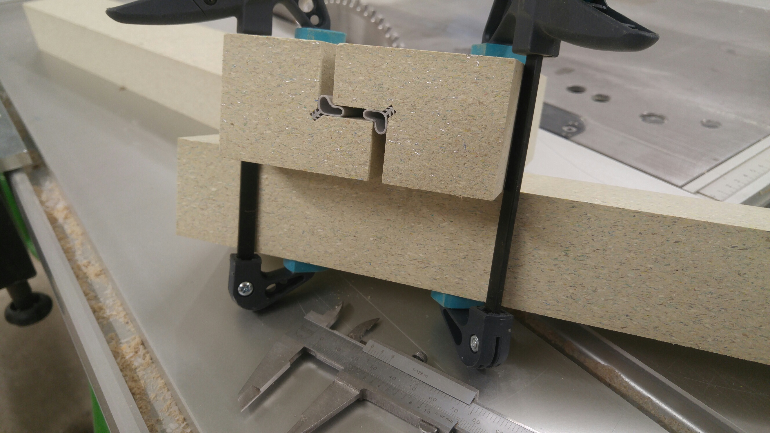

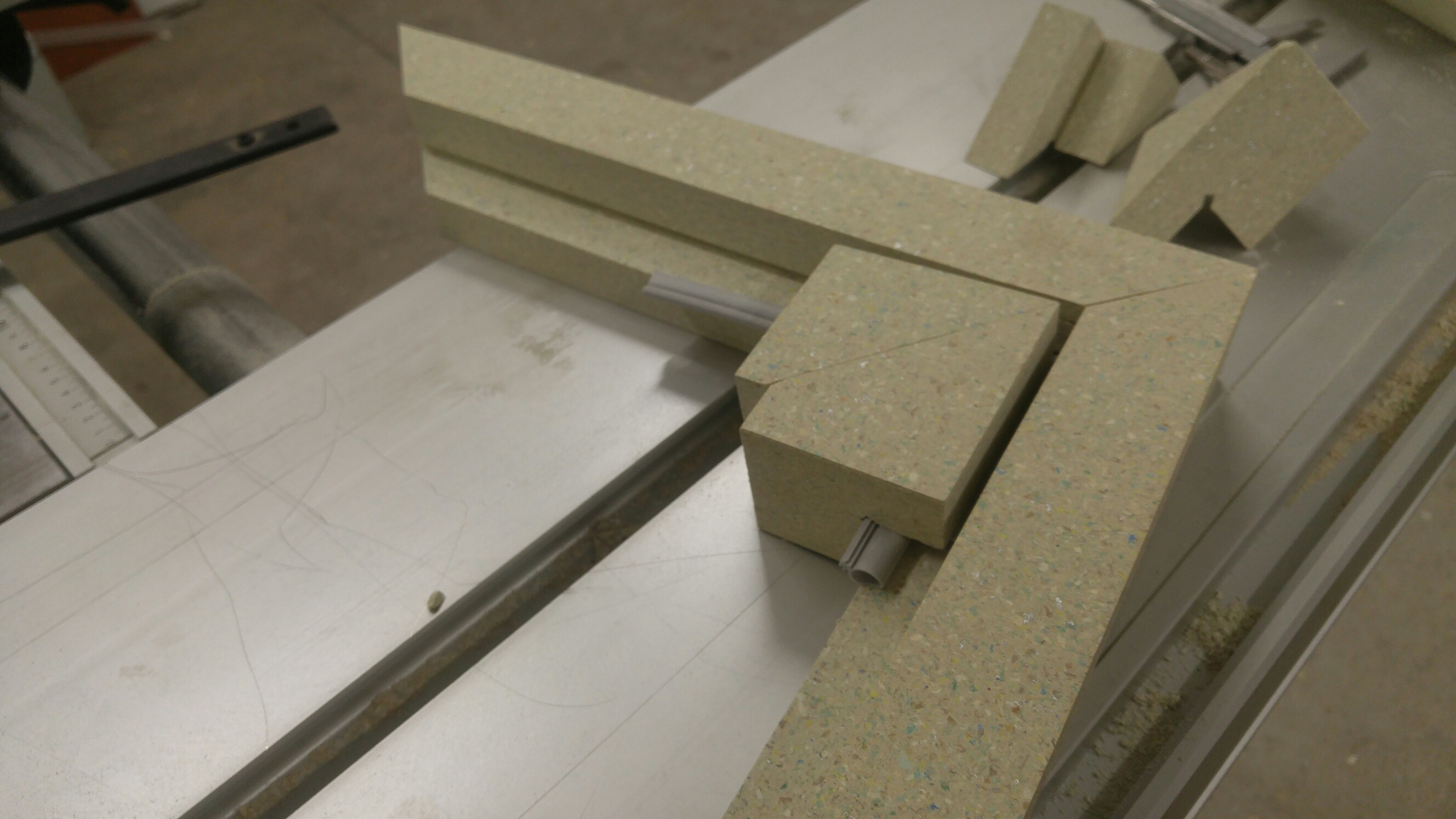

Im Anhang habe ich mal 2 Bilder von meinen Klappenprofil bzw. den Mustern die ich bisher gefertigt habe.

Ah, auch einer, der mit Purenit experimentiert . :D Ich habe es damit gelöst : https://www.titgemeyer.de/de/shop/produ ... 9be1078499

das schaut gut aus !
dicht wird das auf jeden Fall und Aufbruchresistent .
aber bei den Dichtungen ist erheblicher Druck auf den Scharnieren -ich würde da kein durchgehendes Klavierband nehmen ,
eher das massivste Staukasten-Scharnier -
so in der Art :
http://www.hokon-verschlusstechnik.de/S ... niere.html
Deine Detailverliebtheit gefällt mir - wenn Du das durch hälst , wird das ein Edelstück.
Ralf

Markus das Profil ist annähernd gleich wie meine es sind/waren. Ausser einer Regenrinne oben würde ich dir noch zusätzlich raten ein "Tropfen-Abwischprofil" für den oberen Spalt mit einzuplanen, welches dir bei jedem türöffnen die Tropfen vom Rahmen abwischt. Sonst tropft es ggf. rein in die Kiste.
Zu den Klavierbändern:
die grossen bzw. dicken halten sicher mehr als notwendig. Ich habe damals Edelstahlscharniere genommen und habe selber die Löcher gebohrt... ...war auch so ne miese Arbeit... Jemand anderes hat schon zum zweiten Mal (also am zweiten Selbstbaufahrzeug) entsprechend dimensionierte Alu Klavierbänder eingesetzt. Hätte ich auch genommen nur war nicht verfügbar in der Grösse die ich wollte...
Einen Punkt solltest du bei Klavierbändern überdenken: wie wirst du es vom Strassenschmutz und Staub säubern... ...und ggf. schmieren?
http://www.metalika-kacin.com/images/PD ... _dolgi.pdf
Und nur mal so ganz leise am Rande ins Ohr geflüstert: mach dir einen Plan B... :angel: :blush:

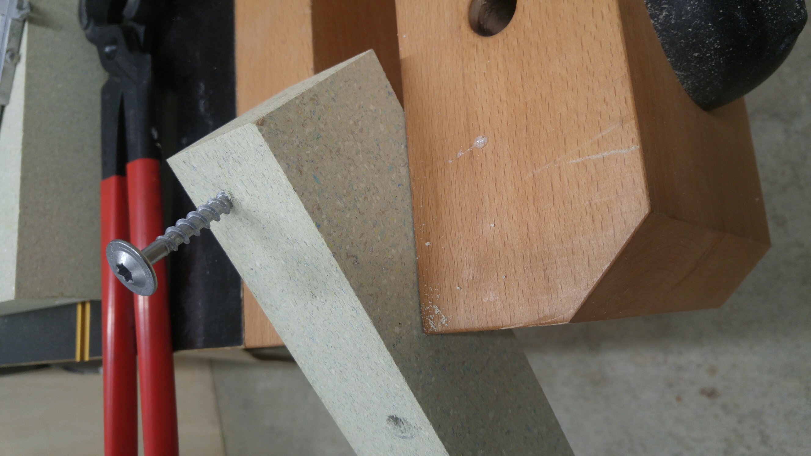

OliverM hat geschrieben: Damit kann man durchaus schöne, funktionelle Sachen bauen. Dazu lässt es sich auch noch recht einfach bearbeiten. Es hat allerdings etwas gedauert bis ich es geschafft habe, belastbare Schraubverbindungen hin zu bekommen.
Es gibt verschiedene PURENIT Rezepturen.
Soweit ich weiß sind davon manche auch auf Schraubenauszugsfestigkeit optimiert.
Wenn dich das interessiert kann ich das für dich in Erfahrung bringen.
Ich würde dir bei dem Material z.B. Tellerkopfspax empfehlen und vorher auf den Kerndurchmesser vorbohren.
in meine Wände wird umlaufend ein Streifen Purenit einlaminiert.
Gegen diesen werden die Teile dann verschraubt.
Primär ist die Funktion der Schrauben der schnelle Schraubzwinggenersatz - sowas ist an einem 6m Koffer ja nicht ganz trivial...
Später verschwinden die Köpfe der Tellerkopfspax unter dem umlaufen angeklebten Alu Winkelprofil.
