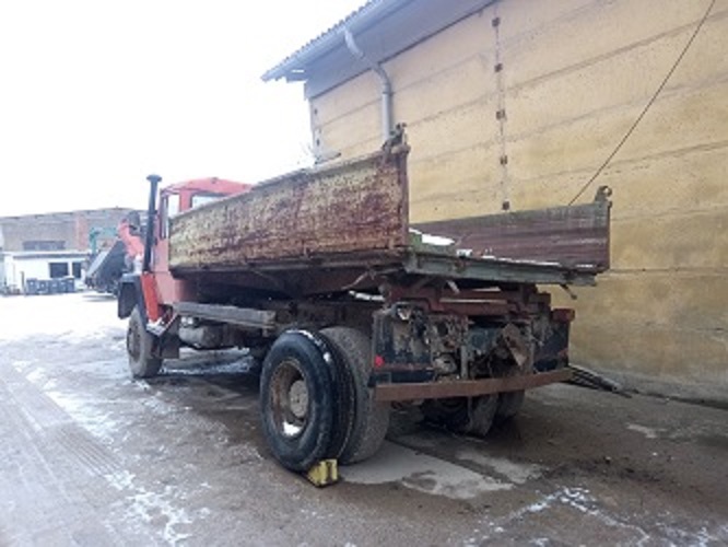

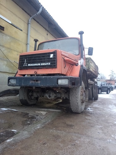

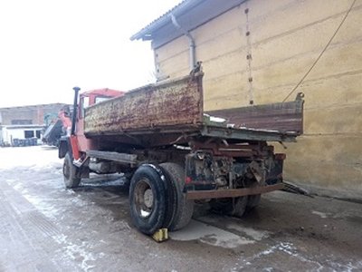

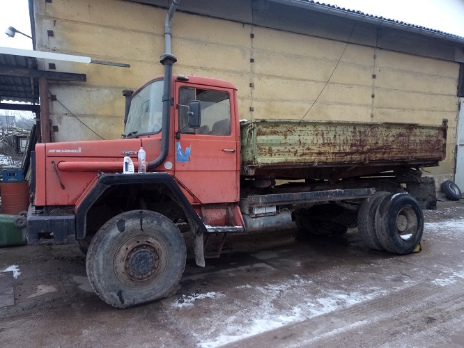

Liebe Freunde des geländetauglichem Alteisens, liebe Gemeinde,
seit gestern befindet sich folgendes Fahrzeug in meinem Besitz:
(Leider bekomme ich die Bilder nicht in den Text eingefügt sondern nur angehängt....
und jetzt sind die auch noch in der verkehrten Reihenfolge
bin PC Trottel)

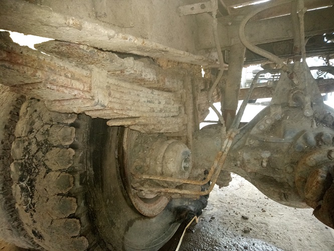

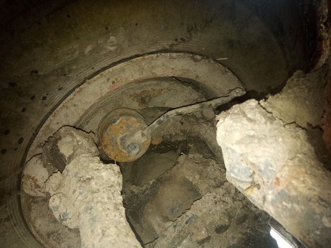

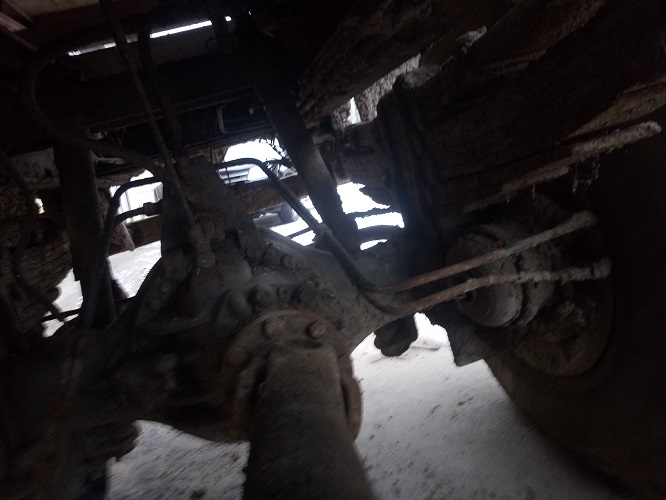

Bremsanlage:
HA (Bild Bremse HA 1/2)
abgelesen Knorr BZ 7112 5/92 1/80153
Rechergeergebnis Knorr Kombizylinder K036186N00 – BZ7112
VA (Bild VA 1)
keine Bezeichnung gefunden, siehe Bild (Hilfe bei Typ, Bezeichnung,usw)
Die Kombi-Zylinder(?) an der HA sind, um das Fahrzeug zu bewegen, entspannt worden und verlieren bei Bremspedalbetätigung die Luft! Ist das in dem Zustand normal? Kann es sein, dass sie, wenn ich sie wieder reinschraube, dicht sind/ wieder normal arbeiten?
Auch die Membranzylinder(?) der VA (4Stk, siehe Bild) verlieren den Druck bei Pedalbetätigung sofort.
Nach meinem derzeitigen Wissensstand sollte ich die Membranen der 6 Zylinder wechseln können. Ist das wirklich der Fall?!
Wie steht es dann mit den Federkräften der HA-Kombizylinder(?)?
Tekalanleitungen, Verschraubungen usw werde ich kistenweise mitnehmen. (die serienmäßig verbauten Durchmesser wären interessant, dann kann ich die Hälfte zu Hause lassen)
Kann mir jemand mehr zu den Luftschlächen an den Achsen sagen? Typ und Bezeichnung, ggf Bestellnummern(damit ließen sich ja dann auch die technischen Daten rausfinden)?

M256D16AK
M256D16AK

Die Federspeicher hast du mit der Notlöseeinrichtung gelöst, also ist die Feststellbremse ohne Funktion.
Die Fußbremszylinder sind von Knorr und arbeiten meines Wissens mit einem Kolben, also ohne Membran.
Du schreibst, alle Zylinder sind undicht bei Betätigung der Fußbremse.
Ich glaube nicht, dass die Bremsleitungen undicht sind. Meist liegts an den Bremszylindern.
Damit frage ich mich also:
Wie willst du ein Fahrzeug ohne Bremsen auf öffentlichen Straßen überführen?
Mit dem, was ich auf den Bildern sehe, gehört das Fahrzeug auf einen Tieflader zur Überführung.
Wie du vielleicht aus meinen Beiträgen erkennen konntest, fahre ich einen IVECO 120-25AW.
Mein IVECO hat reine Druckluftbremsen System Rockwell Stopmaster.
Die Stopmaster-Bremse hat ein automatisches Nachstellsystem, das sehr kompliziert aufgebaut ist. Das wirst du dann sehen, wenn du die Bremsanlage revisionierst.
Soweit ich das auf den Bildern erkennen kann, hat dein Magirus die gleiche oder eine sehr ähnliche Bremsanlage wie mein IVECO

Es gibt normalerweise Reparatursätze für alle Bremszylinder. Pass aber besonders bei den Kombizylindern auf. Die sollten nur von einer erfahrenen Person geöffnet werden. Die Feder, die bei entlüfteter Anlage das Fahrzeugbremst, ist extrem stark, es sollen schon Leute durch unvorsichtigen Ausbau getöten worden sein... Bei meinem 24-Tonner Volvo haben die Kombizylinder knapp 300 Tacken/Stk neu gekostet.
Gute Fahrt erstmal und viel Erfolg beim restaurieren!
Till
felix
Beiträge: 5921
Wohnort: Kalletal
Re: Projekt M 256 D 16 AK
#8 Beitrag von felix » 2018-01-24 14:31:43
eine neue Membran für die Zylidner Hinterachse ist leicht beschafft und eingebaut. Vorsicht mit den Federspeichern, siehe oben.
Vorne sitzen Kolbenbremszylinder, wenn die abblasen sind wahrscheinlich von Innen verrostet und damit Schrott. Weiß nicht, ob man die so noch kaufen kann. Eventuell gibt es dieselben Zylinder mit abweichender Betätigung (BW-bestand?) sodass du aus zwei mach eins machen kannst. Oder es passen vorne auch Membranzylinder - das lässt sich aber nicht vom Schreibtisch aus beantworten.
Bringt alles nix, wenn du die Zylinder nicht offen auf der Werkbank hast und weißt, ob du eine Dichtung oder einen ganzen Zylinder brauchst.
Nimm einen Tieflader; es bringt doch auch nichts, wenn du einen Berg Geld für Bremszylinder ausgibst, die du hinterher gar nicht benötigt hättest. Wenn du den Zylinder aus dem Lehmklumpen schraubst, kommt Dreck in die Spreizkeil-Einheit, der dir nachher deren Innereien zerstört. Zuallererst muss der Wegen auf den Waschplatz, bevor du eine Schraube öffnest. Oder du hast die Bremse verkehrssicher, fliegst aber wegen einem geplatzten Reifen in den Graben...
Wenn du nicht vorhast, eh pauschal alles zu zerlegen und zu überholen, fahr den Wagen einmal auf den Bremsenprüfstand, solange du einen Tieflader hast, dann hast du Anhaltspunkte wo du tiefer schrauben musst. Spart hinterher viel Zeit und mit einem halb zerlegten Auto kommst du schlecht auf den Prüfstand.
