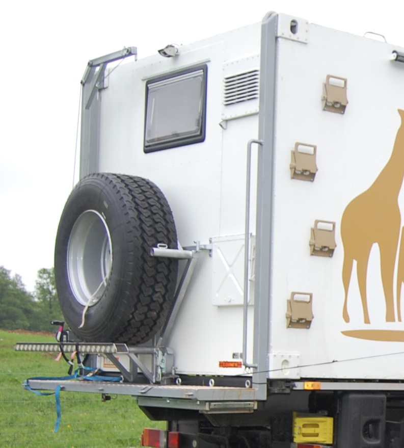

Hallo ,
ich habe 60 x 60 x 3 mm genommen.
Für den Transport eines Mopeds würde ich den aber absenkbar machen.
Ansonsten habe ich auch schon drei Fahrräder, Stromerzeuger ... darauf mitgeführt.
Habe Festpunkte in form von Kettenglieder bzw. Ringschrauben bereits beim Bau montiert. Das hat sich sehr bewährt.
Weiterhin ist eine kleine Aufstiegsleiter rechts unter der Plattform integriert. Die erleichtert auch das Aufsteigen auf die Tritte am Shelter.
Andreas
Heckträger 60x60x3 inkl. Plattform und Ersatzrad.
