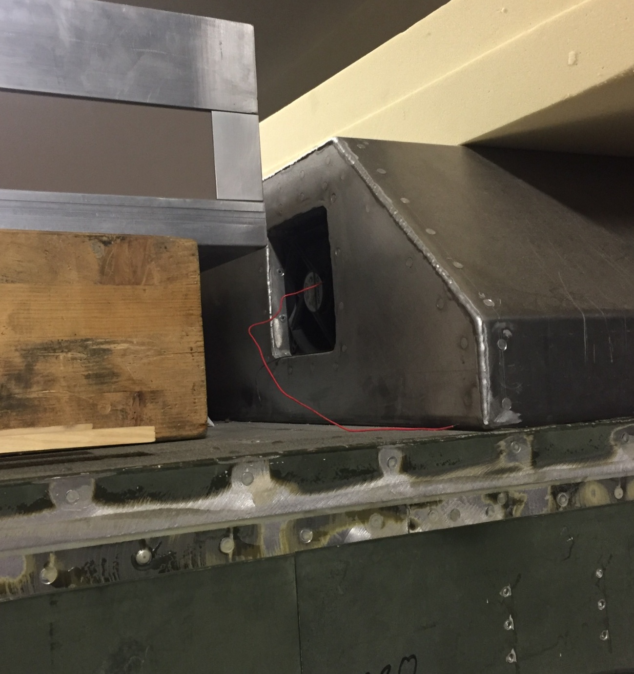

Kompressor Kühlschrank - Lüftung
Ich hab grad genau sowas nachgerüstet weil mir das Obst in dem neben liegenden Schrank immer vergammelt ist.

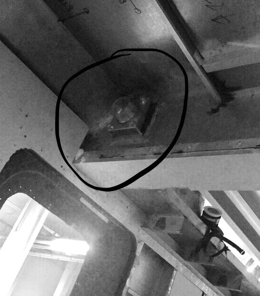

Re: Kompressor Kühlschrank - Lüftung
wir haben für den Kühlschrank eine Entlüftung im Dach in Kombination mit einem
PC-Lüfter vorgesehen. Dieser ist mit dem Kühlschrank gekoppelt und zieht die Luft
von unten (Kabine) über den Kühlschrank nach aussen.
P.S. das mit dem Staub ist ein guter Hinweis... muss mir da noch was ausdenken.
