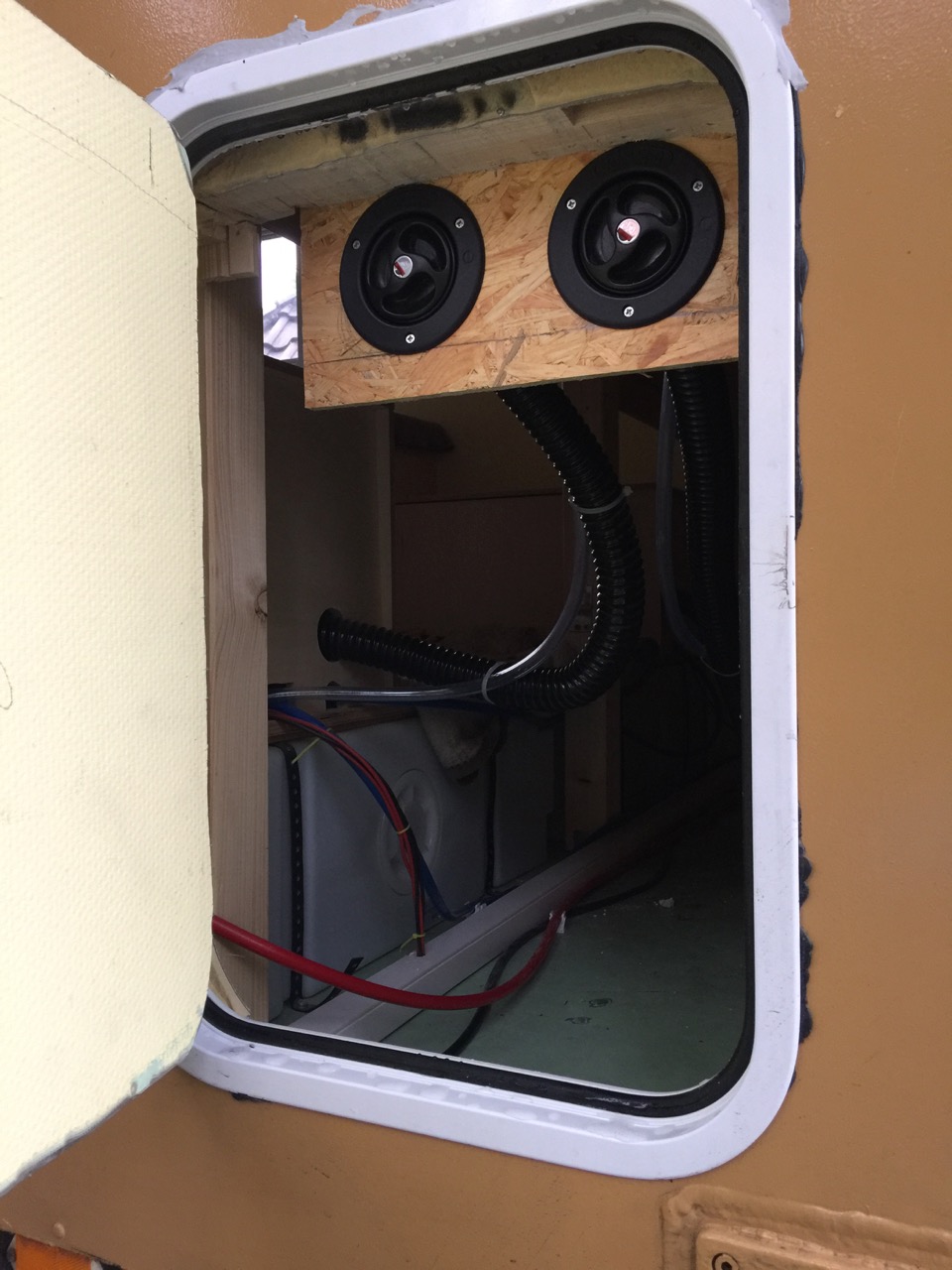

Ich hab einen abschließbaren Einfüllstutzen an der Kofferwand und finde das durchaus ausreichend. Schlauch rein und gut. Läuft Wasser über - 300 Liter drin.
Bei einem Kofferneubau würde ich das aber anders bauen. Mir gefällt die Lösung die Max bei seinem Bimobil Koffer hat, wo alle Zu- und Ablaufventile in einer Klappe sind.

Wir haben es exakt so gebaut wie Ulrich Dolde, die Vorteile und positiven Argumente haben uns überzeugt.
Wir sind bisher auch eigentlich zufrieden, lediglich bei der Führung der Befüllschläuche muss man
etwas aufpassen, damit die nicht durchhängen.
Frostgefahr sollte es nicht übermäßig geben, da ja unter dem Bett verbaut.

Ja, das ist derzeit auch mein Plan, inkl dem Schlabberlatz. Einfach und funktionell. Ich überlege nur ob ich eine Variante wähle, wo ich die Einfüllstutzen wegschwenken kann. Aber vermutlich nicht nötig, da ich auf den anderen Seite ebenfalls eine große Stauraum Klappe habe.
