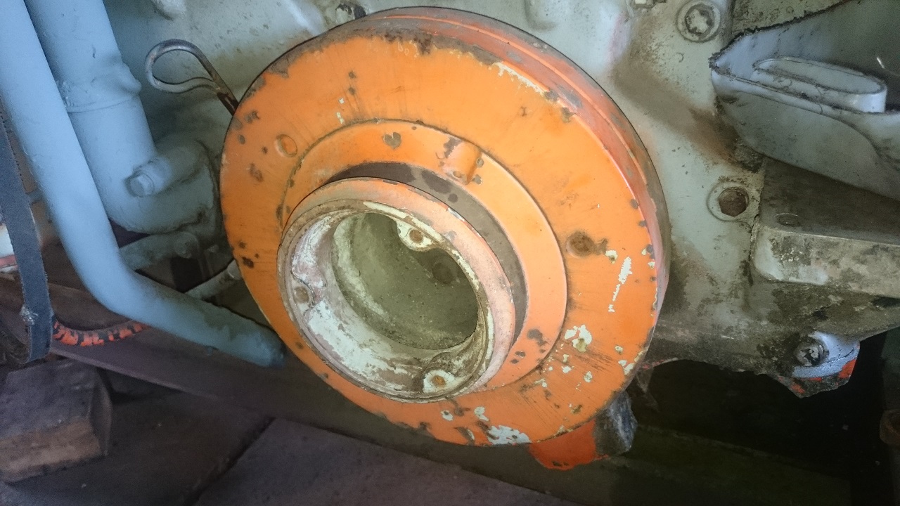

ich habe einen Deutz A8L714, an dem ich gerne auf der Seite der Lichtmaschine eine Hydraulikpumpe
antreiben würde. Sollte ein Riemen nicht reichen, weil er vielleicht durchrutscht: gibt es passende Riemenscheiben
mit mehr Rillen von anderen Deutz-Motoren, die man montieren könnte?
Anbei ein Bild von der Scheibe.
Der Motor soll als Standmotor verwendet werden und einen Trommelhacker antreiben.

der F10L714 Motor von Deutz hat lt. diversen Bildern eine Keilriemenscheibe, wie ich sie mir wünsche.
Nur um das besser zu verstehen: lt. Betriebsanleitung ist bei meinem A8L714 diese Riemenscheibe
mit Schwingungsdämpfer bezeichnet.

Re: Hydraulikpumpe an Deutz A8L714
Hallo Uli,
auf Deinem Foto ist tatsächlich nur der Schwingungsdämpfer zu sehen; keine Riemenscheibe. Was Du brauchst ist eine Riemenscheibe, die an der Stirnseite dieses Schwingungsdämpfers montiert wird. Genau dazu sind dort drei Bohrungen vorgesehen.
Der Schwingungsdämpfer soll Torsionsschwingungen der Kurbelwelle dämpfen. Mit der Lichtmaschine oder dem Luftpresser hat das nichts zu tun. Er besteht aus einem außenliegenden schweren Kranz und einer Nabe. Zwischen beiden besteht ein genau definierter Reibschluß, so dass sich der Kranz gegenüber der Nabe verdrehen kann und die dazu notwendige Reibungsenergie die Torsionsschwingungen dämpft.
Ich kann nur davon abraten, irgendwelche Nuten in diesen Kranz zu stechen, um ihn als Riemenscheibe zu mißbrauchen! Das würde die Funktion des Schwingungsdämpfers beeinträchtigen und könnte schlimmstenfalls zum Bruch der Kurbelwelle führen. Außerdem wäre bei einer solchen Konstruktion die übertragbare Leistung begrenzt, da der Schwingungsdämpfer im Prinzip eine Rutschkupplung darstellt - und ein dauerhaftes Durchrutschen eben dieser bei Belastung durch eine Hydraulikpumpe würde zu weiteren Schäden führen.
Es gibt (gab...) diverse Riemenscheiben von Deutz (auch mit mehreren Rillen), die man auf den Schwingungsdämpfer schrauben kann. Schlimmstenfalls müsste man eine solche neu anfertigen.
Marc

ohne was genaueres zu wissen hab ich mal das nach optischen Kriterien gefunden:
http://www.ebay.de/itm/Deutz-D30-F2L712 ... 2490951115
hat die 3 Löcher wie auch Deinem Bild, Lochabstand nachfragen...
