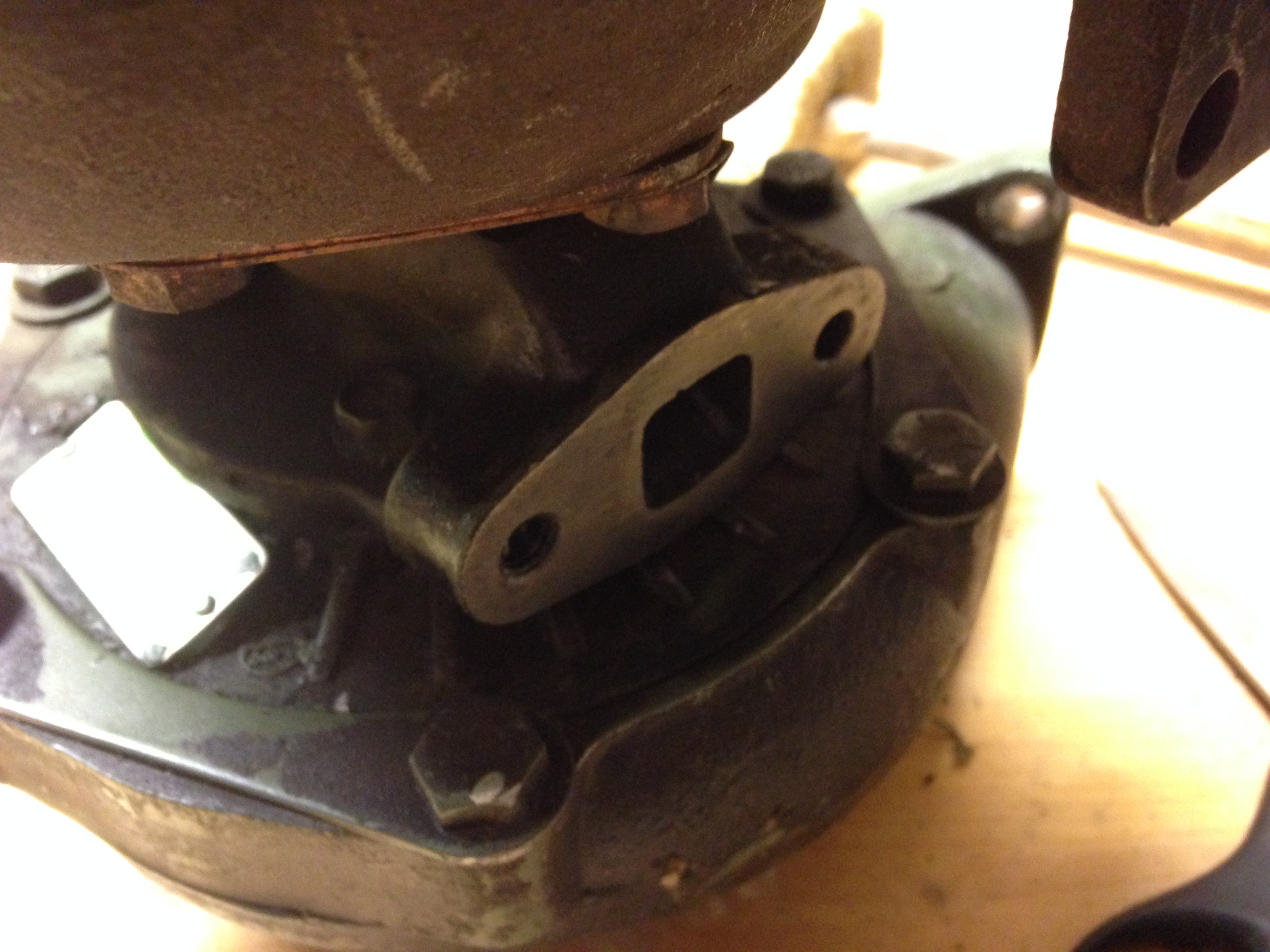

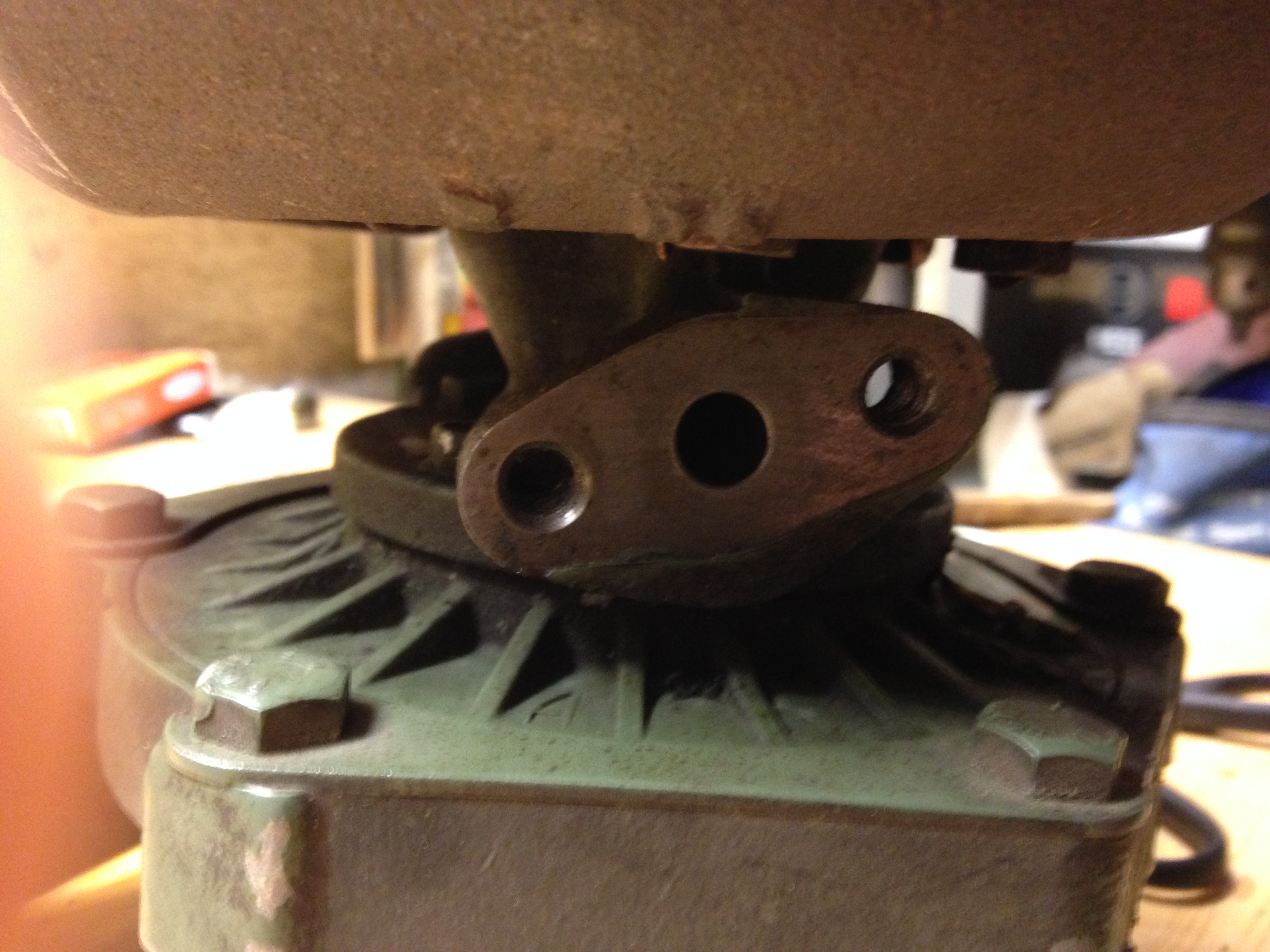

kann mir jemand helfen, zwei MB Teilenummern im EPC zu finden? Ich habe im EPC verzweifelt gesucht, jedoch finde ich diese Teile-Nummer nicht, da ich irgendetwas fasch mache, ich weiß nicht, was.
Ich möchte mir die Öl-Leitungen (Rohr), welche zu meinem originalem Garret Turbo hin- bzw. weggehen, bestellen.
Das eine Öl-Rohr zum Garret Lader kommt vom Motorgehäuse, das andere Öl-Rohr geht vom Lader in ein flexibles über um dann mit einem weiteren Rohr in die Ölwanne zu enden. Die Rohre haben Flansche. Der Rohr-Durchmesser ist einmal ca. 8 -10 mm, der andere 20-22 mm.
Motor : OM 352 A; 353911 10 841714;
Fzg: : LA 911 B; 168 PS, Bj 11/86, Erstzul. 02/87
FZg.-Nr. : 353102
Fzg mit Motorbremse
Garret Turbo: Customer P/N : 3520968199KZ
ATD P/N : 409300 30
S/N : PG 0198 A T0 4B72
Vielen Dank im Voraus.
FZg.-Nr. : 353102
Fzg mit Motorbremse
ATD P/N : 409300 30
Gruß Ronald

Re: EPC Teilenummern für Ölleitung am LA 911 B Turbomotor
Hallo Pirx,
ich danke Dir recht herzlich, vor allem, da ich jetzt auch meine Fehler bei der EPC -Suche besser nachvollziehen kann. Ich werde halt noch viel üben müssen mit dem EPC.
Aber alleine währe ich nicht darauf gekommen, eine Ölleitung für die Schmierung eines Bauteils, hier den Turbo, unter der Rubrik "Kraftstoffilter" zu suchen. Ich fand es plausiebel unter "Motorschmierung" und "Abgassystem" zu suchen. Was ich fand, waren zwar ähnliche Leitungen in den Zeichnungen, jedoch wurde immer ausgewiesen: "....Position für dieses Baumuster ungültig...."
Ich versuche morgen mal beide Leitungstypen bei unserem DB-Händler bei einem Besuch anzufragen.
Danke.
Gruß Ronald
Danke.
Gruß Ronald
Hallo Pirx,
Danke nochmals, du hast bestimmt recht. Ich möchte halt auchmal lernen , den EPC richtig lesen zu können.
Wenn es Dir möglich ist, dann nochmal im EPC zu schauen, wenn der Zugang Dir problemfrei möglich wird, warte ich natürlich ab.
Grüße Ronald
Grüße Ronald
- Beiträge: 17901
Hallo Ronald!Pirx hat geschrieben:Öldruckleitung
A 352 180 33 20
oder
A 352 180 70 20
Ölrücklaufleitung
A 352 180 20 22
oder
A 352 180 37 22
Als Öldruckleitung benötigst Du:
A 352 180 70 20 (nur diese hat den Flansch)
Die Ölrücklaufleitungen haben beide den Flansch, sind jedoch unterschiedlich lang:
A 352 180 20 22 (ca. 250 mm lang)
oder
A 352 180 37 22 (ca. 360 mm lang)
Welche Länge Du genau brauchst, konnte ich nicht herausfinden. Nach Deiner Motornummer sind beide richtig. Außerdem wird ja unten eh ein Schlauchstück aufgesteckt.
