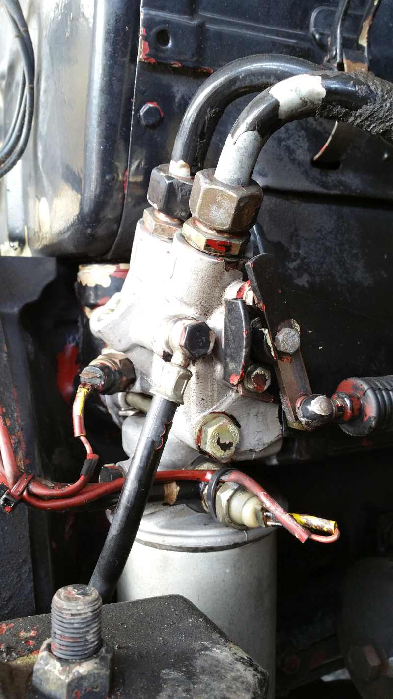

Auf der rechten Motorseite, oberhalb der Ölwanne ist der Druckschalter.
Den musst du gegen einen Druckgeber tauschen, der hat zwei Anschlüsse einen
für das Anzeigegerät und einen für die kontrollleuchte.

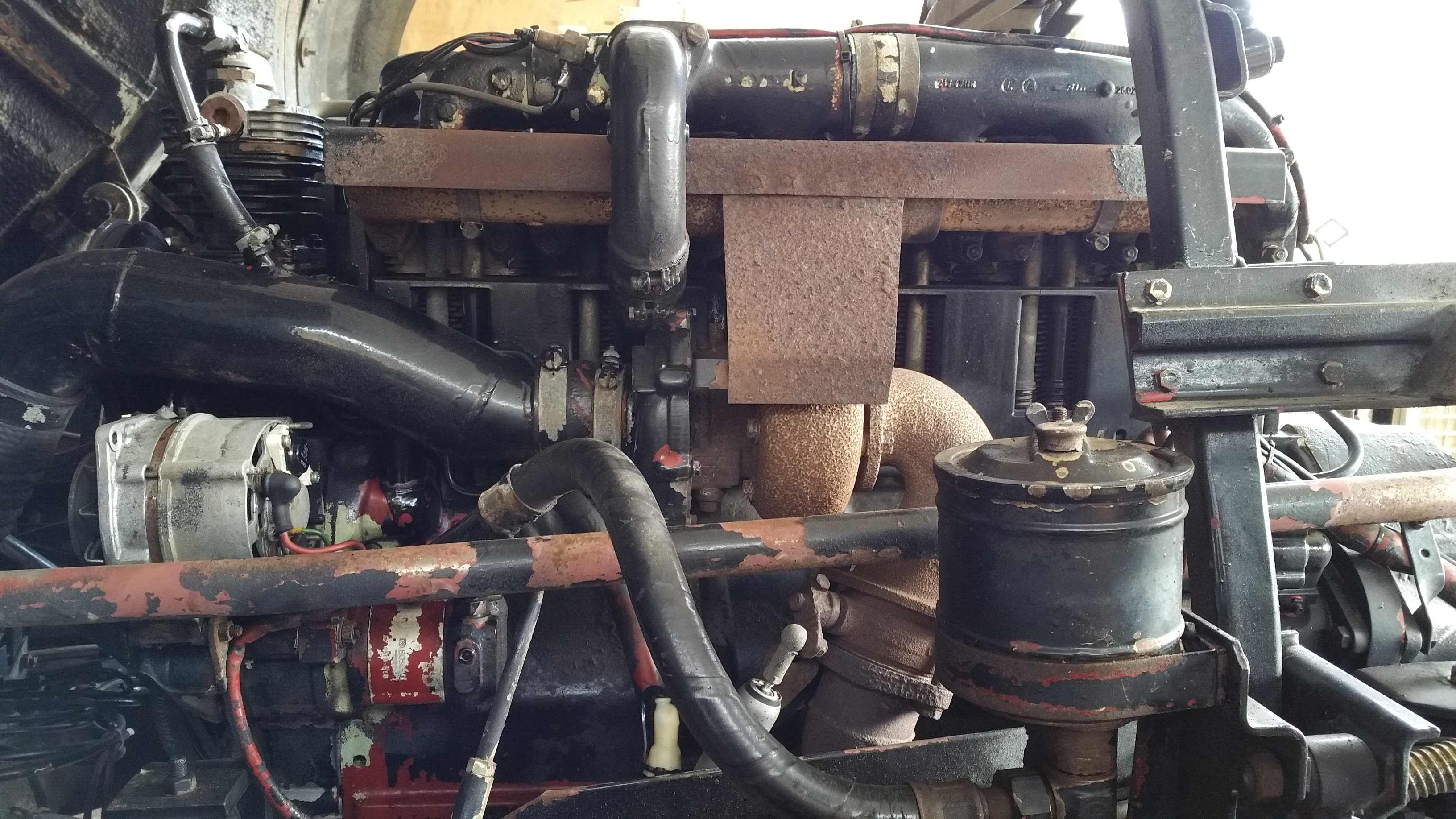

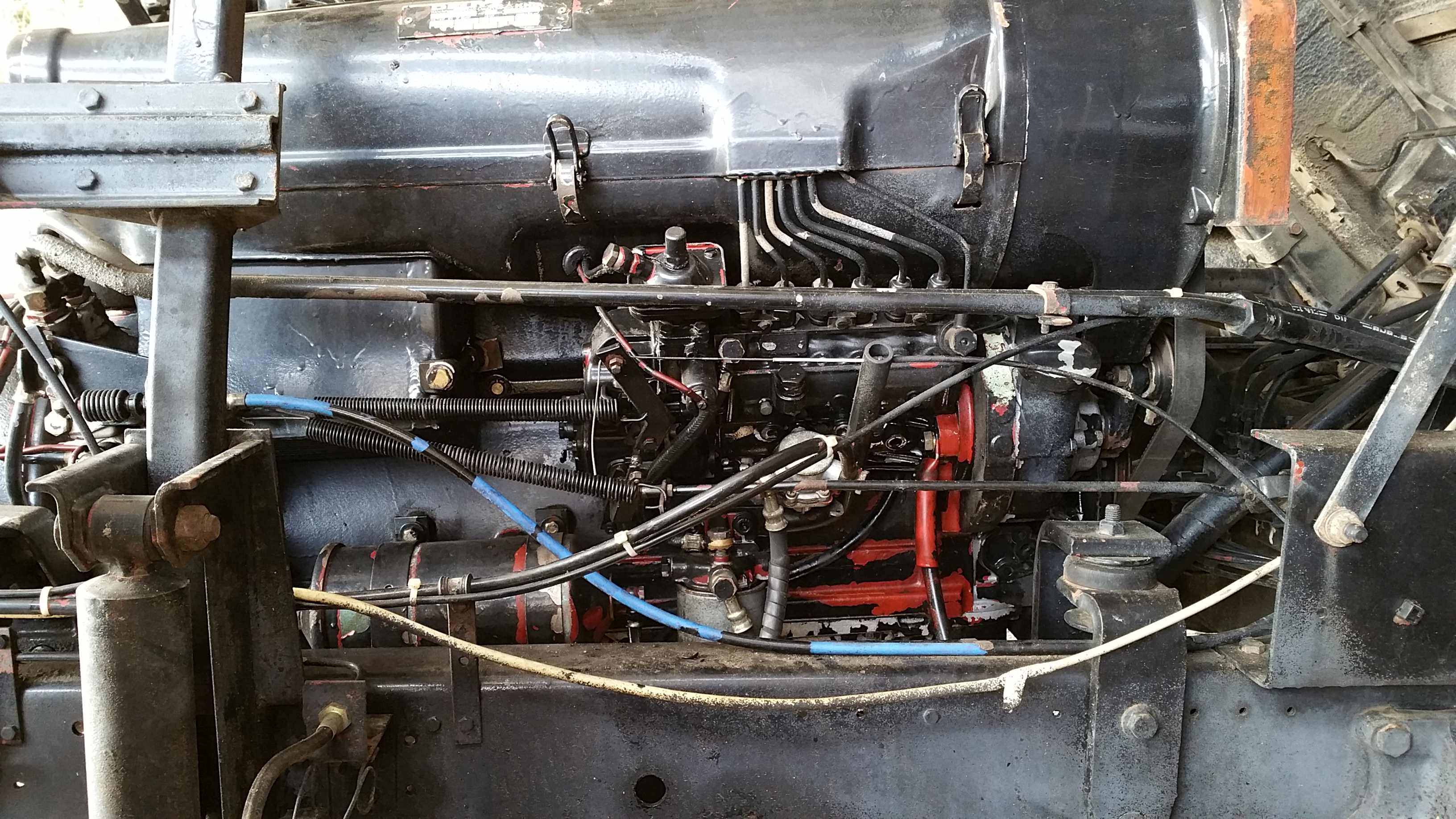

#3 Beitrag von toptelco » 2017-03-31 16:16:50
Vielen Dank!!
Hab aber nun gesucht und nicht so recht gefunden.
Anbei Bilder wie es bei mir aussieht.
Derzeit ist nach dem Anlassen die Oeldrucklampe aus, nach einer kurzen Zeit flackert diese und ist dann an. Oelstand stimmt.
Werde nun auch einen Oelwechsel und mal sehen wie das Oel aussieht.
VG Burkhard
Wofür sind diese beiden Anschlüsse bzw. Geber?

würde mal den Öldruck mit einem Manometer kontrollieren!

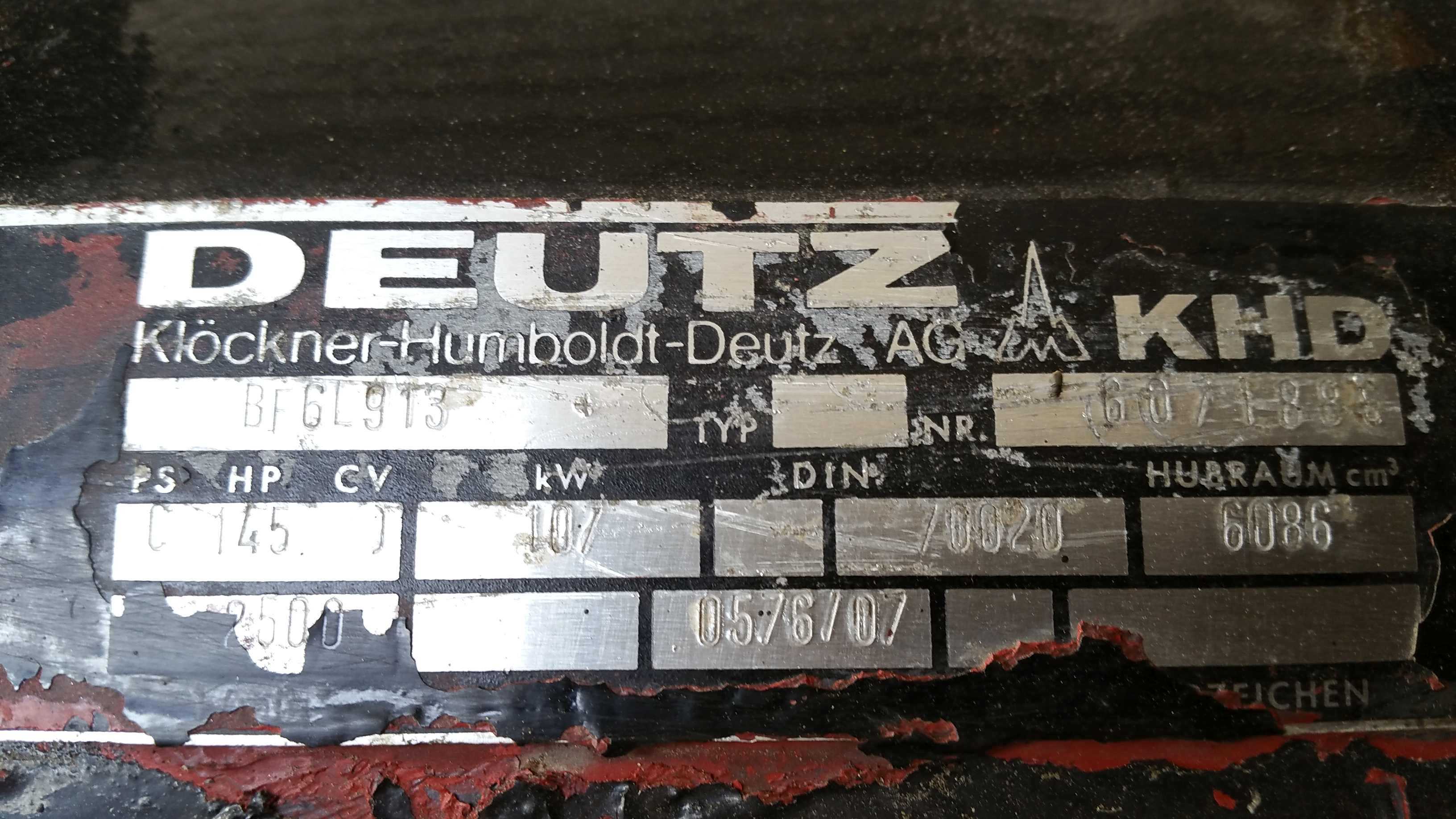

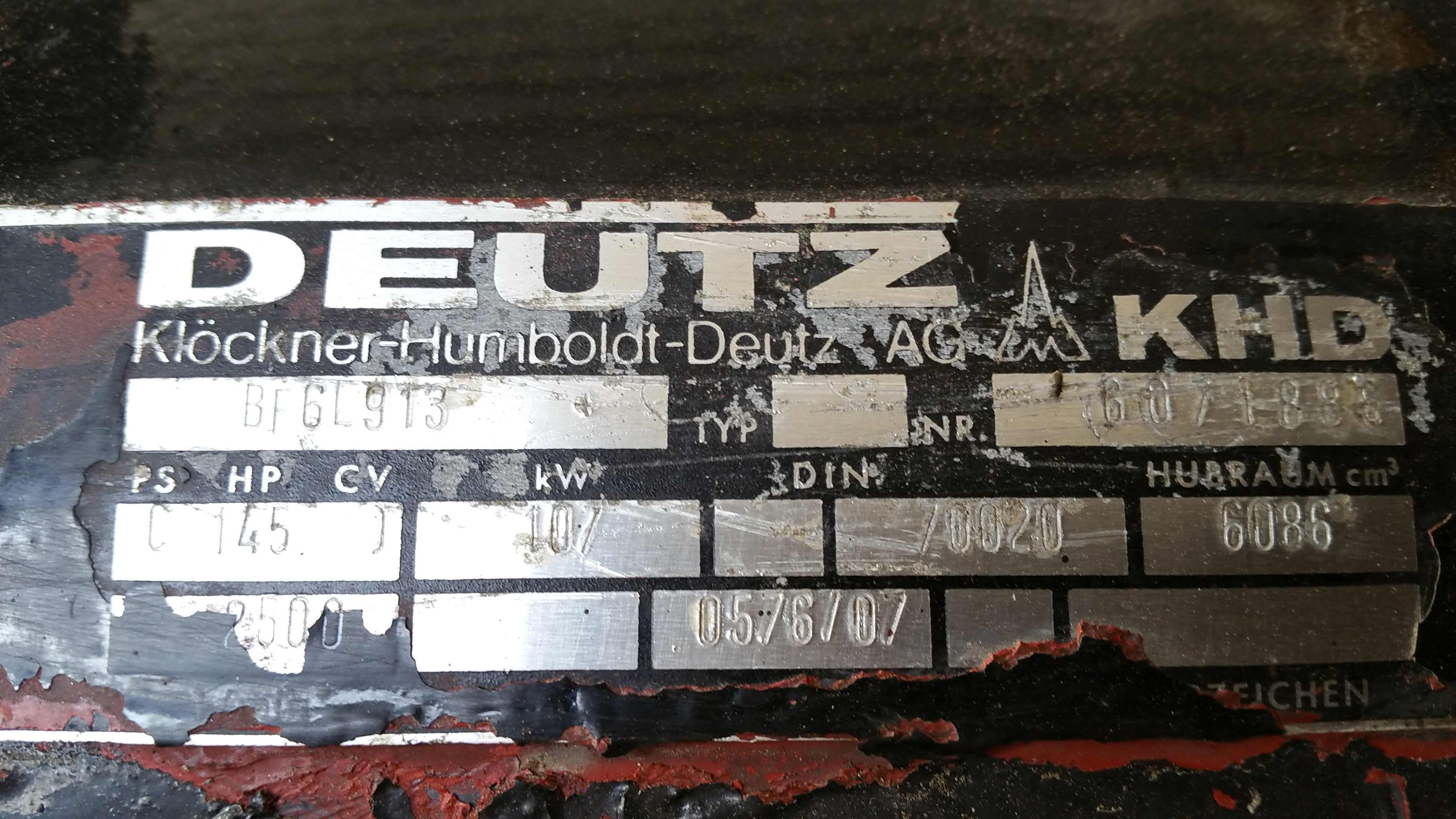

Tut nichts zur Sache,aber Du hast den 6 Zylinder.....F6L913
