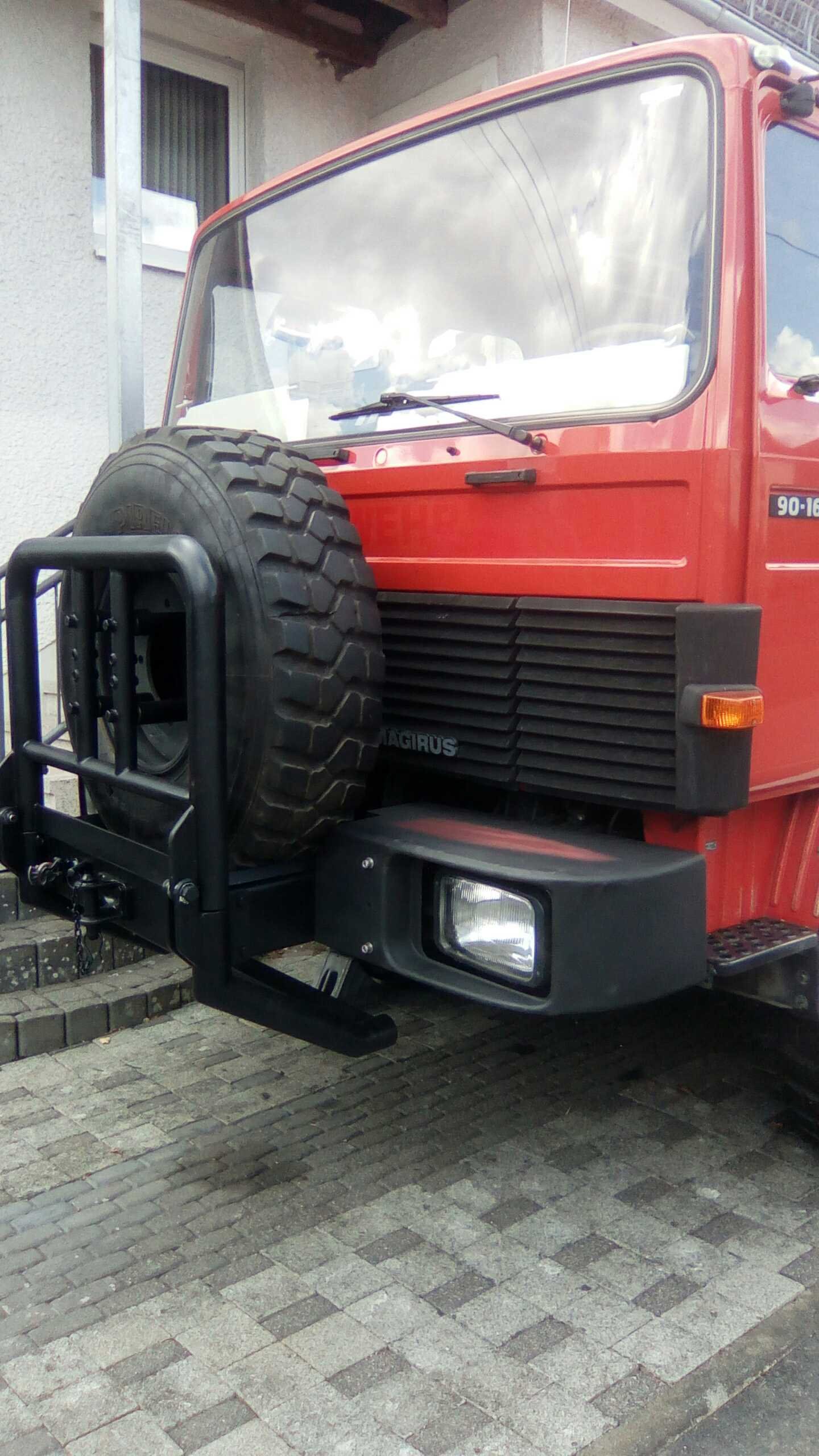

Bikerguido
Beiträge: 702
Wohnort: Wilnsdorf
Re: Tiefe der Stoßstange D-Fahrerhaus
#15 Beitrag von Bikerguido » 2018-06-23 23:55:14
Hab heute damit angefangen, das eingeschoben Rahmenteil von der Pumpe (90-16) nachzubauen, jedoch um 13cm länger, so komme ich am Ende auf die gleiche Gesamtlänge wie ursprünglich, weil ich den Schutzbügel von der Pumpe nachher nicht mehr anbringe. Die kombinierte Lampen- und Stoßstangenhalterung soll dann in zusätzlichen Löchern um ca. 12cm nach vorne rücken, damit die originale zweiteilige Stoßstange entsprechend breiter werden kann.( Mehr Standfläche und bulligere Optik) Für das Ersatzrad wird mittig ein Radius aus der Stoßstange ausgeschnitten, damit das Rad so tief wie möglich zwischen die Rahmenteile eindringen kann. Befestigen will ich das Rad am neigbaren Bullenfänger aus 76er Rundrohr. Bin gespannt, was der TÜV letztendlich sagt. Sobald ich montiere mache ich Bilder. Gruß Guido

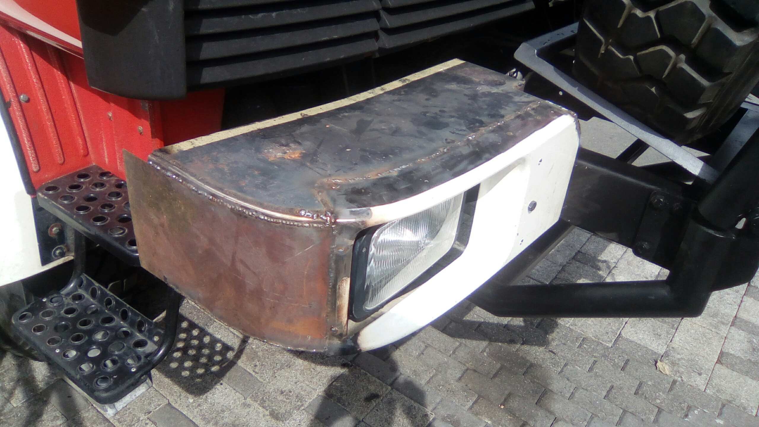

Bikerguido
Beiträge: 702
Wohnort: Wilnsdorf
#20 Beitrag von Bikerguido » 2018-08-15 18:32:42
Wie versprochen, Bilder von der verbreiterten Stoßstange, noch nicht 100prozentig fertig.
Stoßstange jetzt 35cm tief.
Es kommt noch eine Riffelblech Auflage darauf.
Noch im Rohzustand bei der "Anprobe"
