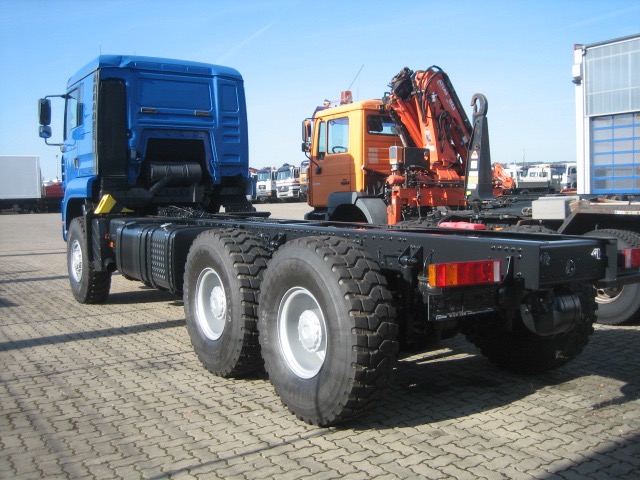

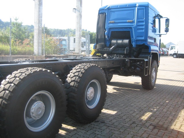

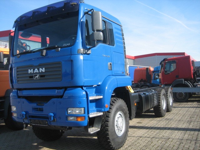

Hallo aus den USA,
bei meinem MAN 26.480 wurde der Radstand verlängert.
Ursprünglich war es eine 6x6 Sattelzugmaschine mit 3600 mm Radstand. Die sind nun auf 4500 mm verlängert.
Für die Verlängerung wurde geeigneter und freigegebener Stahl verwendet, der Hinterachskoerper dann komplett nach hinten verschoben.
Falls weitere Infos benötigt werden, gerne melden.
Lg
Andreas

Tschuldigung, so sah das dann nach der Verlängerung aus...
