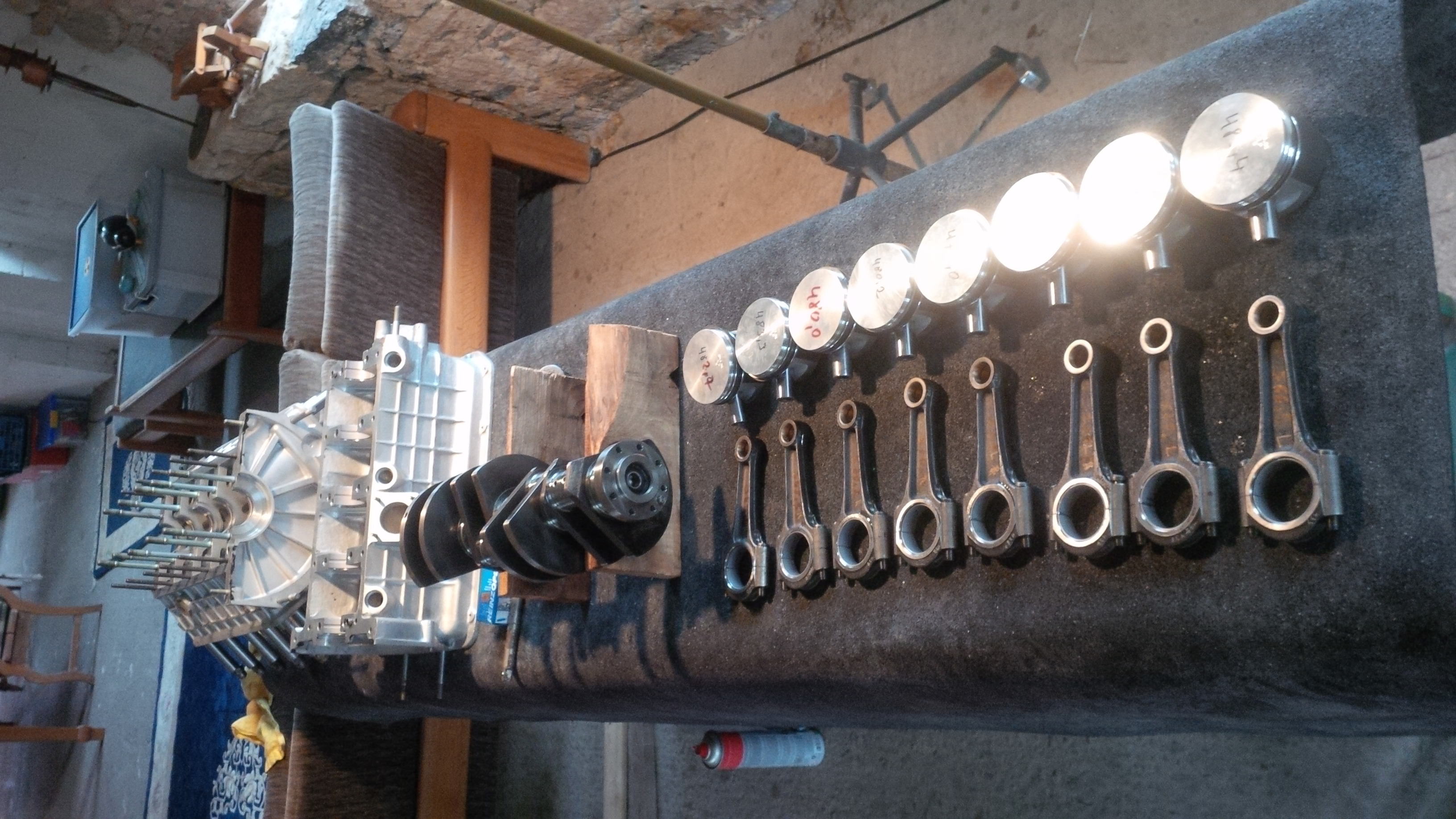

Oh da habe ich ja eine hitzige Diskussion angefangen.
Ich habe gerade mal probiert den Motor zu drehen.
Habe ich bislang nicht gemacht, weil ich angst hatte das Dreck in Pumpen oder sonst wo dabei Schäden verursacht.
Ich kann den Motor von Hand und ohne Hebel an der Riemenscheibe drehen.
Habe nur eine 1/8 Umdrehung gemacht, aber es dreht.
Also er ist nicht fest! 1. Erkenntnis
Da ich ihn ohne Werkzeug von Hand drehen konnte, muss der Rost auf Laufflächen (falls vorhanden) sehr gering sein. 2. Erkenntnis
Ich habe schon eine Menge Motorradmotoren instandgesetzt, und bei denen die lange standen hatten die Ventilsitze der offenstehenden Ventile Rost angesetzt und waren somit undicht geworden.
Das könnte ich doch bei dem OM352A auch testen. Nach einander jeden Zylinder auf OT drehen, und ein bisschen Benzin in den Einlass und Auslasskanal tröpfeln. Wenn es auf den Ventilen stehen bleibt und nicht in den Brennraum durchsickern kann sind die Ventilsitze noch gut.
Nur weil ich wissen wollte wie es da drin aussieht, ob auch alles in Ordnung ist.
Keine Ahnung warum ich das bei dem 352 nicht auf anhieb gedacht habe. "Was soll da schon mit sein" Das habe ich mir gedacht. Ist doch eine Stahlhaufen, da kann nichts kaputt gehen....
Aber auch hier ist es sicher der Bessere, oder lass mich lieber schreiben für mich der Bessere Weg.
Das ich dann im gleichen Zuge Ventilschaftdichtungen nachrüsten kann, das hat mich überzeugt. Da habe ich nicht dran gedacht.
Da passen die vom OM366 drauf, wenn man die Schäfte vorher um 5mm gekürzt hat oder wie war das noch?
Ich meine da mal irgendwo gelesen zu haben das es einen speziellen Fräser von MB gibt, aber man sie auch abflexen kann. Ob die jetzt 5,0mm oder 5,5mm gekürzt werden spielt ja sicher keine rolle. Beim Entgraten sollte man sich nur mühe geben.

Re: Was mache ich mit OM352A der 10 Jahre in der Scheune Sta
Vorher ist aber das Kontrollieren bzw. Einstellen des Ventilspiels erforderlich. Denn, sollte ein Ventil zu stramm stehen, könnte Deine Ekenntnis #3 eine falsche sein.DieselMotorrad hat geschrieben:...........bei denen die lange standen hatten die Ventilsitze der offenstehenden Ventile Rost angesetzt und waren somit undicht geworden.
Wenn du die Ventilführungen gegen die vom OM366 tauscht geht das . Alles andere ist großer Murks, denn der OM352a hat nicht ohne Grund keine Ventilschaftdichtungen . Wenn ich das noch richtig im Kopf habe sollte der Überstand der Schaftführungen 17 - 17,5 mm betragen.DieselMotorrad hat geschrieben: Das ich dann im gleichen Zuge Ventilschaftdichtungen nachrüsten kann, das hat mich überzeugt. Da habe ich nicht dran gedacht.
