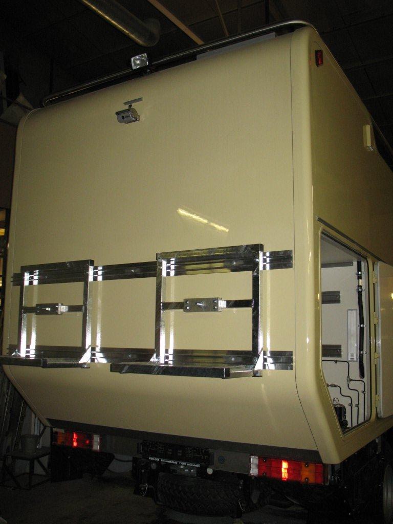

es geht um die Fixierung eines Aluminiumrohres (50mm Durchmesser) mittels Schellen, die ihrerseits an C-Schienen (Foto - inzwischen ist noch eine 3. Schiene hinzugekommen) mittels Nutensteinen befestigt sind. Am Rohr sollen die Aufnehmer für einen Schwenkarm zum Bewegen des Ersatzrades befestigt werden.

Nee, da hängt nix dran während der Fahrt. Am Rohr, das mit besagten Schellen an den drei C-Schienen festgeschraubt wird, wird ein Schwenkarm mit M12 Öse am Ende des Auslegers montiert, in die im Falle des Falles ein Kettenzug eingehängt wird, der das Rad zwischen Boden und Radträger (s. Foto) bewegen soll.
Bei Nichtgebrauch, also auch während der Fahrt, wird der Schwenkarm durch eine Lösung, die mir noch einfallen muss, an der obersten C-Schiene rüttelsicher fixiert. Der Schwenkarm selbst wird auf zwei Zapfen gesteckt, die am Rohr befestigt sind. Der Schwenkarm ist mit Splinten gegen das Unerlaubte Verlassen der Zapfen gesichert.
