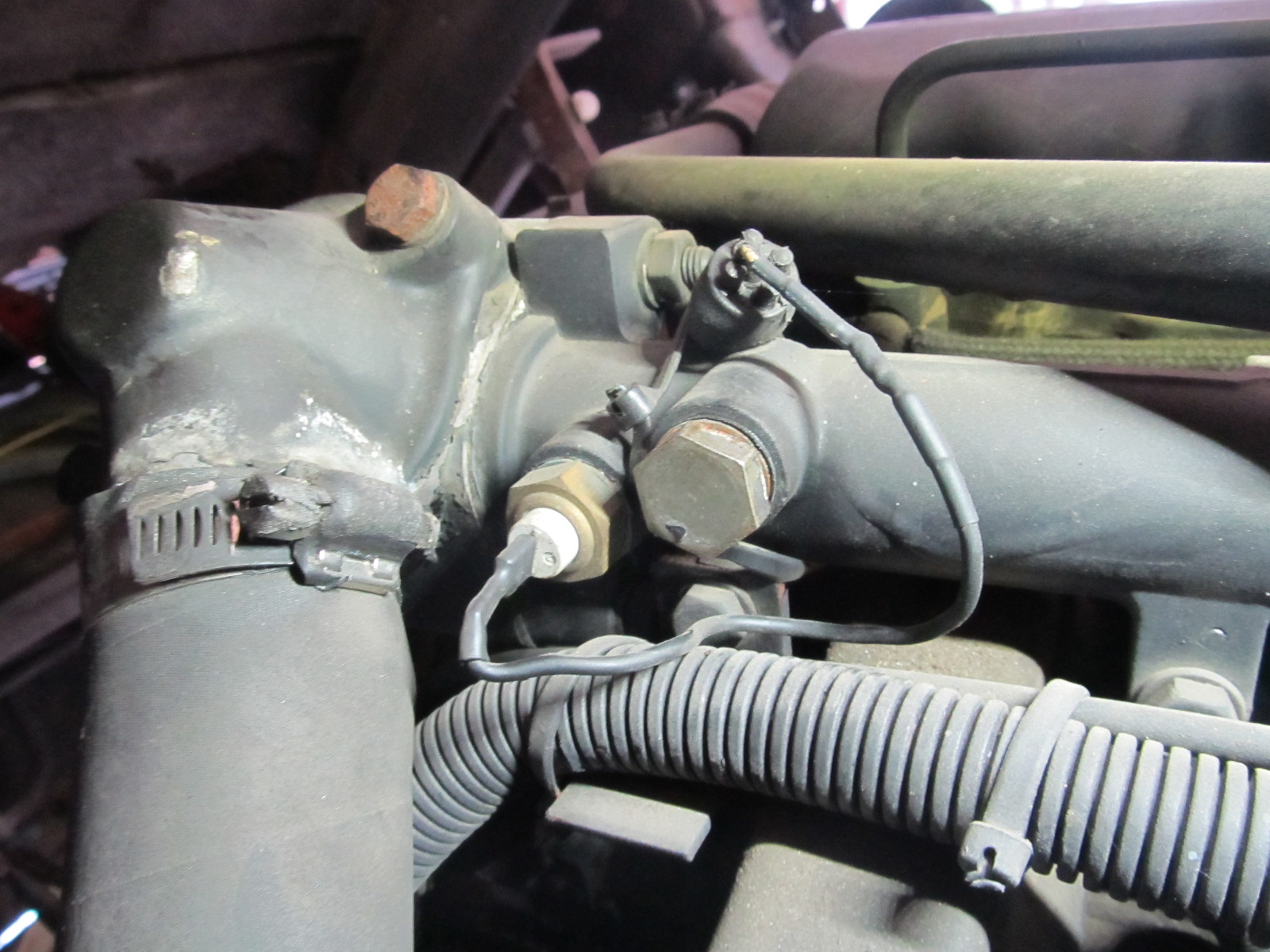

bin am überlegen wie ich mein Kühlsystem vom G90 (F.A.E. 8.150) gescheit entlüften kann/ muss. Nachdem der Kühler zur Reparatur war, habe ich ihn wieder eingebaut und den Ausgleichsbehälter gefüllt. Dann den Motor warm laufen lassen bis das Thermostat geöffnet hat und auf die große Luftblase gewartet. Diese kam aber nicht, soll heißen im Ausgleichsbehälter ist kaum Wasser verschwunden. ?
Neben dem Temperaturfühler sitzt ne Schraube, bei dieser vermute ich das sie zum entlüften da ist, bin mir aber nicht sicher. Vielleicht gibt es ja jemanden der mir genaueres dazu sagen kann.

Hallo Markus,
soweit ich weiß gibts da nicht viel zu entlüften, ich hatte bei mir schon mehrfach das Kühlwasser runter und hab nach dem auffüllen nie wirklich was entlüftet, im Thermostat ist ein kleines Ventil drin so kann die Luft entweichen und es sollte sich keine Luft mehr im Kreislauf befinden. Man könnte allerdings den Temperaturfühler am Thermostatgehäuse raus schrauben und so sicher gehn das keine Luft mehr drin ist.

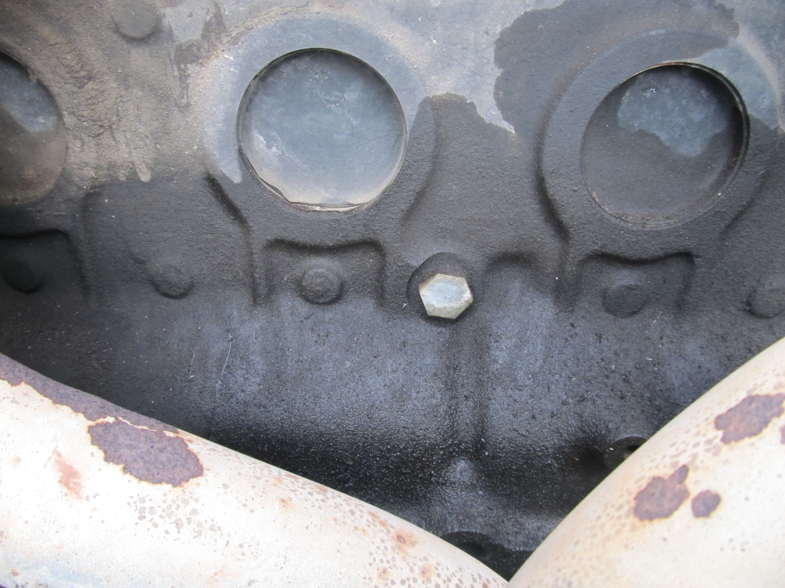

ja am Motor ist ein Kühlwasserablasschraube dran und zwar sitzt die unterhalb der KS-Pumpe und sieht aus wie ne Ölablasschraube nur eben ziemlich tief am Motorblock, ich setz mal noch ein Bild rein.
Gruß Stephan
Danke für die Info - wieder was gelernt :D Gruß Andreas

ich muß mich noch mal korregieren, die Wasserablasschraube ist wohl nicht die die unter der KS-Pumpe sondern die unterhalb der Froststopfen, ich hab da schon mal das Kühlwasser ab gelassen aber das war nicht die unter der KS-Pumpe sondern die ander und es ist schon so einige Jahre her.
Gruß Stephan

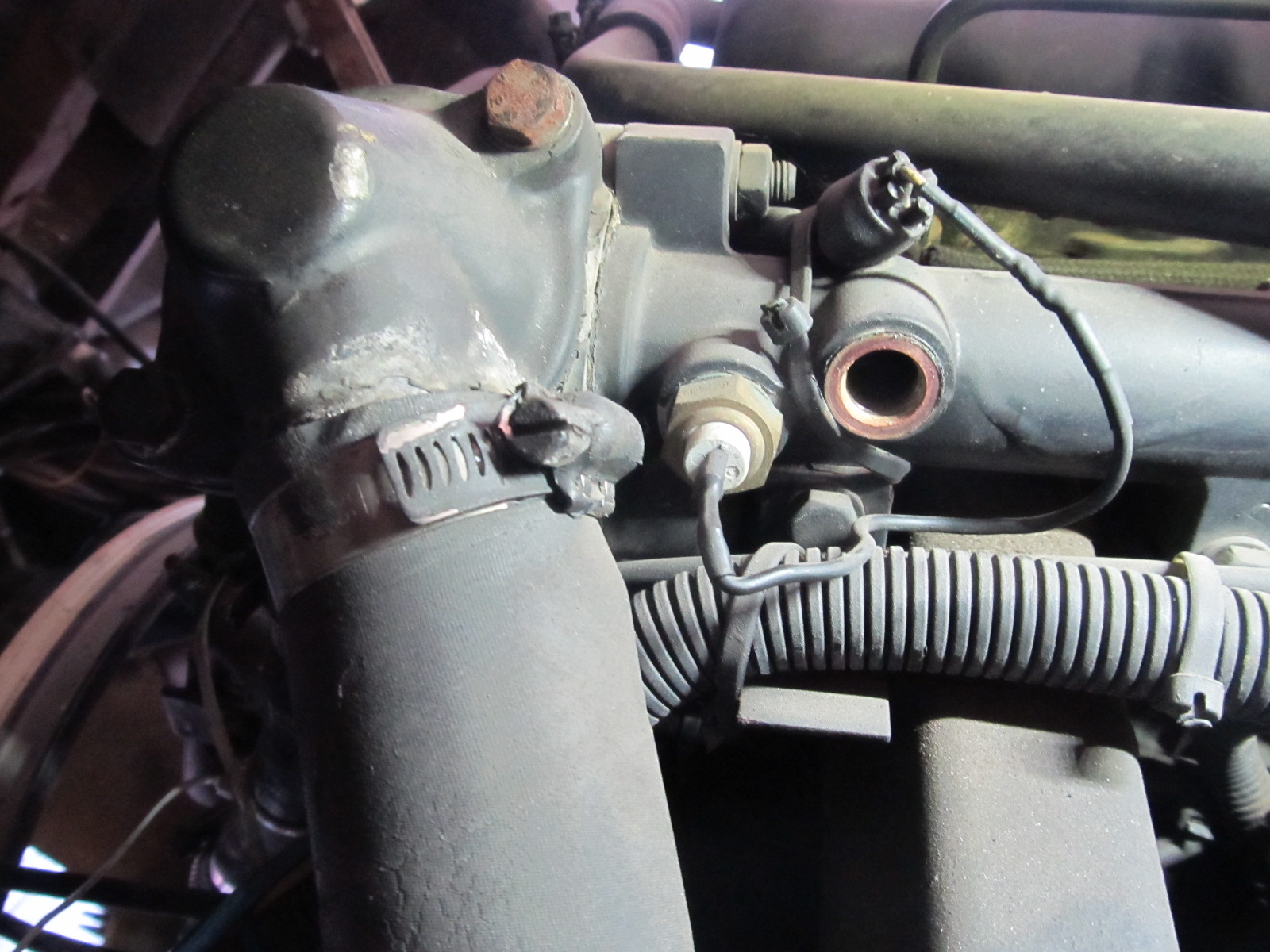

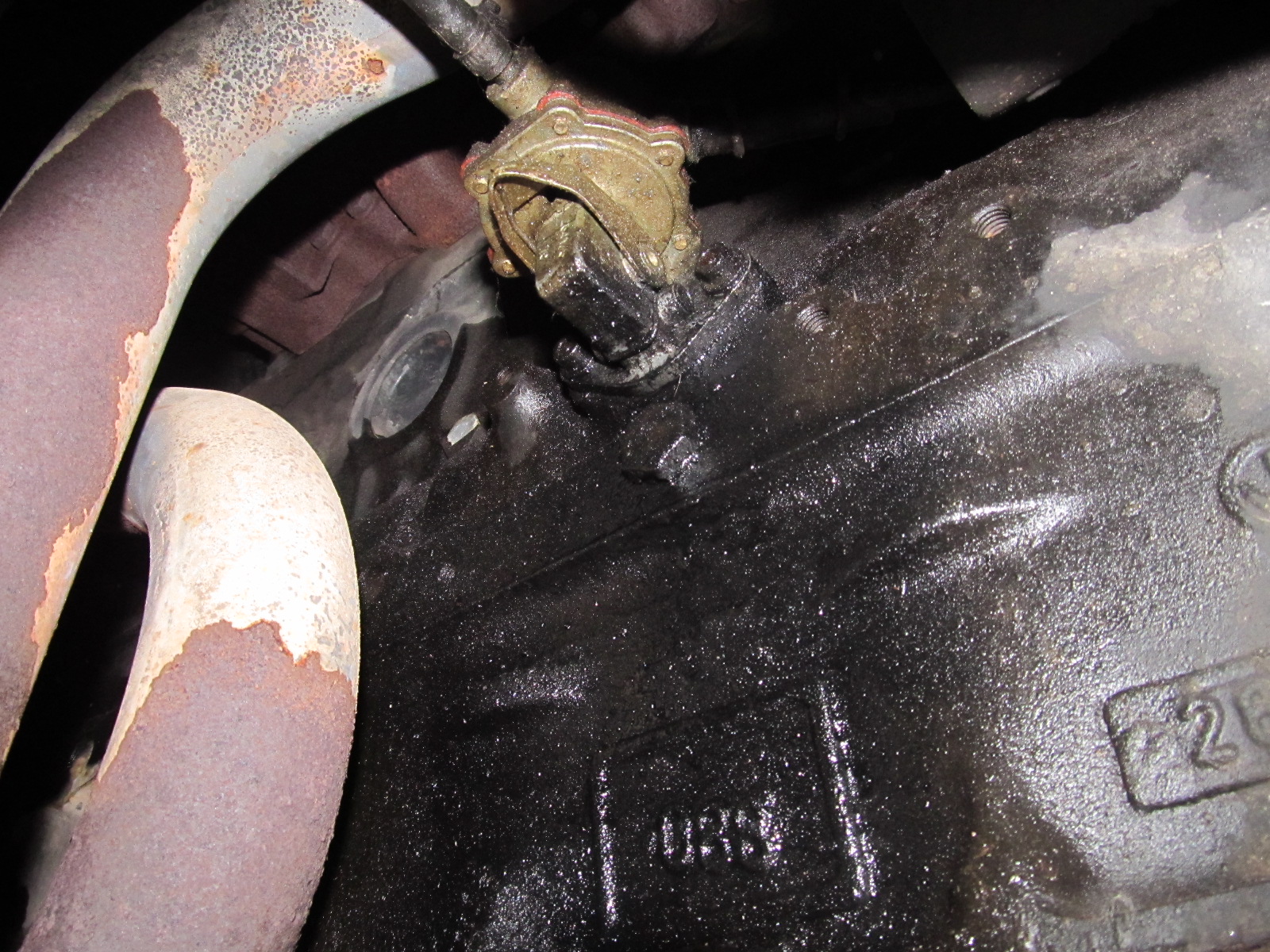

um mal auf die eigentliche Frage zurück zu kommen, ich hab den Kühler heute ausgebaut und dann die 2 Schläuche die am Kühler angeschlossen werden miteinander verbunden da ich den LKW wieder raus fahren mußte und ich den nicht ohne Kühlwasser bewegen wollte, und jetzt weiß ich auch was du für eine Schraube gemeint hast und ja man kann damit des Kühlsystem entlüften, ich habs gleich mal ausprobiert.
Und 2 Bilder gibts auch.
Gruß Stephan

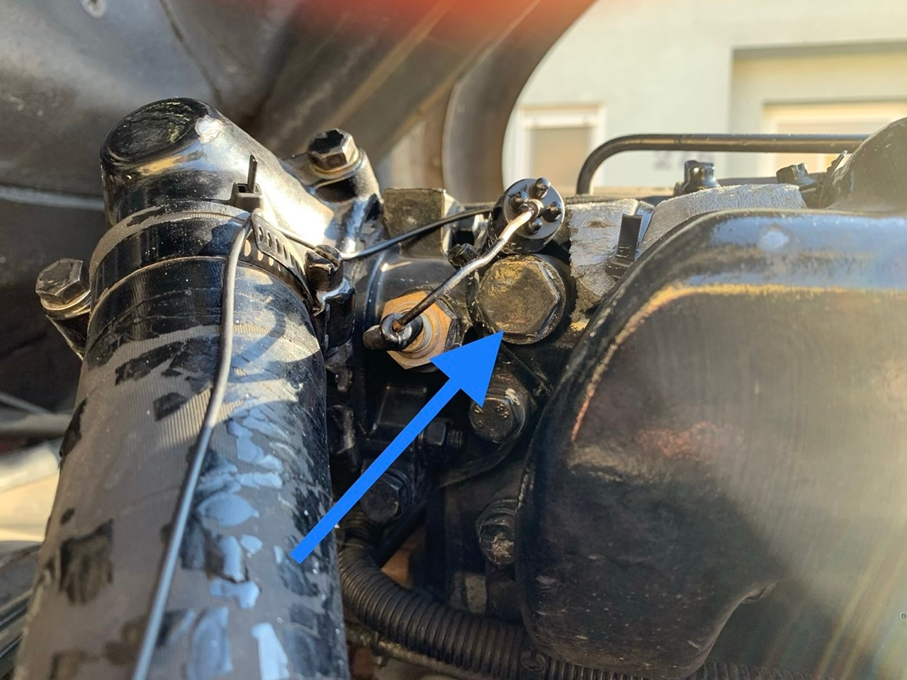

A) Am Kühler kann man 18.5 l Wasser ablassen => es bleibt nix im Motor.
B) Ich muss entlüften (nix mit optional) damit das Wasser zirkulieren kann. Dann rauschen paar Litee Wasser nach.
Und zwar hier:
Zuletzt geändert von bachmarc am 2020-04-22 20:11:20, insgesamt 1-mal geändert.

Wo genau sitzt das Thermostat ?

guckst Du das Bild zwei Beiträge weiter oben. Links vom Blauen Pfeil siehst Du das Thermostatgehäuse.
Sitzt auf der linken Seite des Motors (in Fahrtrichtung gesehen).
Ist super leicht zu wechseln. (wir haben nicht mal alle Schläuche demontiert, wie in der Anleitung beschrieben)
Wirklich nur die zwei M8-er Schrauben auf, Thermostat raus, neuer rein und zuschrauben.
