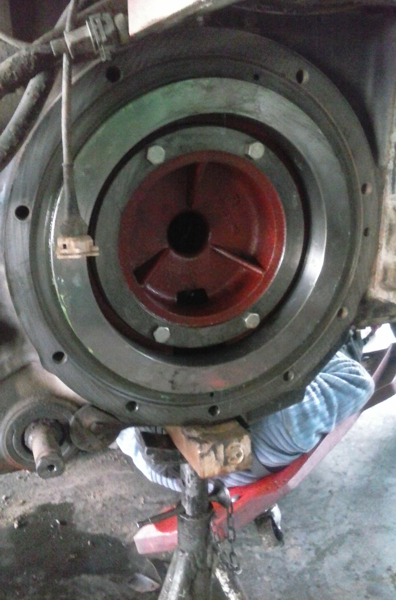

Der Achskörper
Der Achskörper

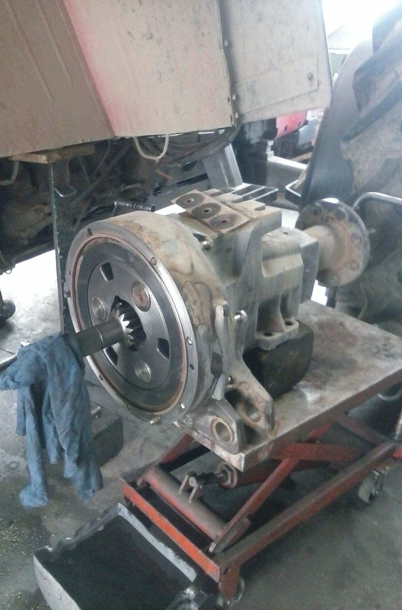

Der große "silberne" Ring ist der Bremskolben, hier war der O-Ring defekt

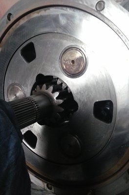

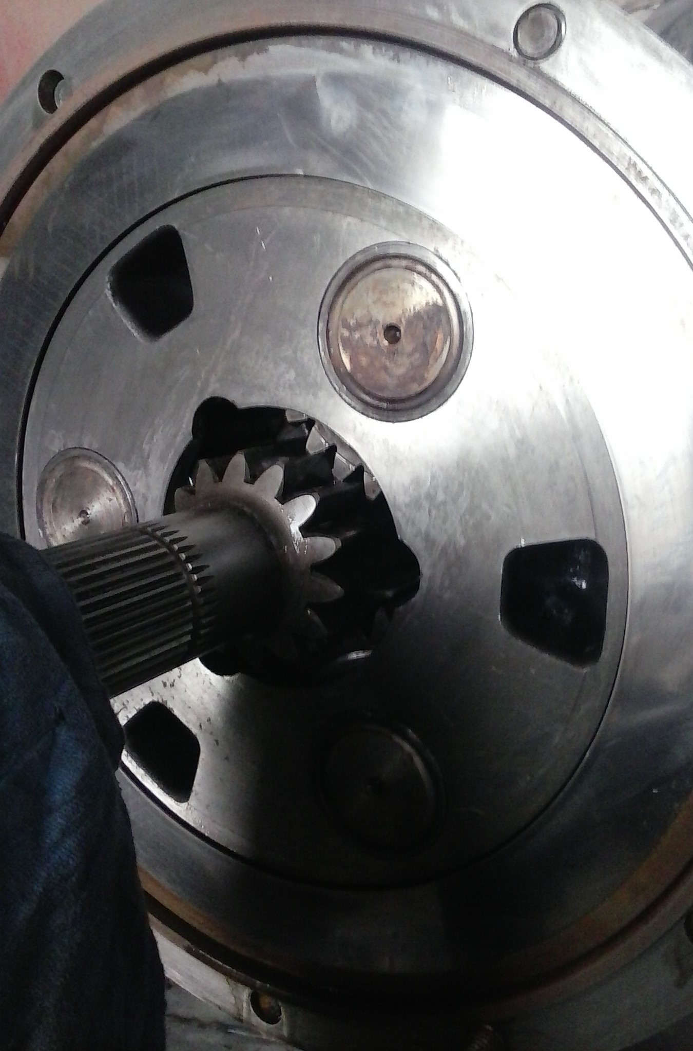

Gegenplatte mit Planetengetriebe. Auf dem Ritzel sitz dann die Bremsscheibe
