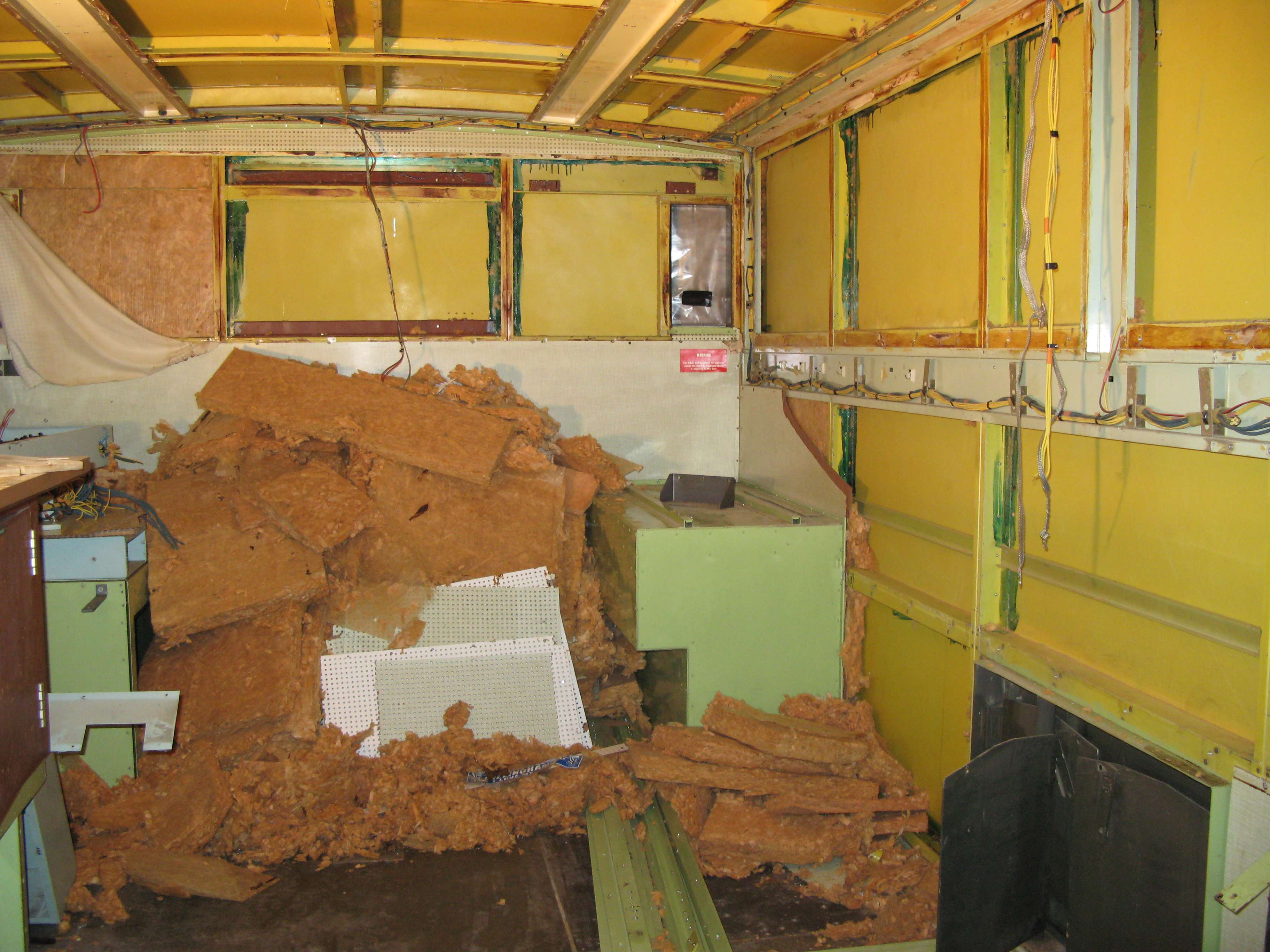

Mit einem Leyland DAF 4x4 von der British Army habe ich auch einen Shelter gekauft.
Maße ca. 4200x2400x1950, sieht nach Fotolabor aus, aber voll mit Telkom-Meßtechnik, Kilma usw.
Jetzt versuche ich mehr über den Shelter rauszufinden:
technische Daten, Gewichte, Aufbauart, Zeichnungen der Querstreben und Spriegel ...
Das würde beim Ausbau weiterhelfen.
Am Shelter finde ich nur unverständige Daten über den Hersteller/ Typ:
SHOP EQUIPMENT TELECOMMUNICATION REPAIR SCREENED ENCLOSURE T.C.T.M. 3TON CB 261
Hersteller: M.C.E. LTD
kann jemand weiterhelfen???

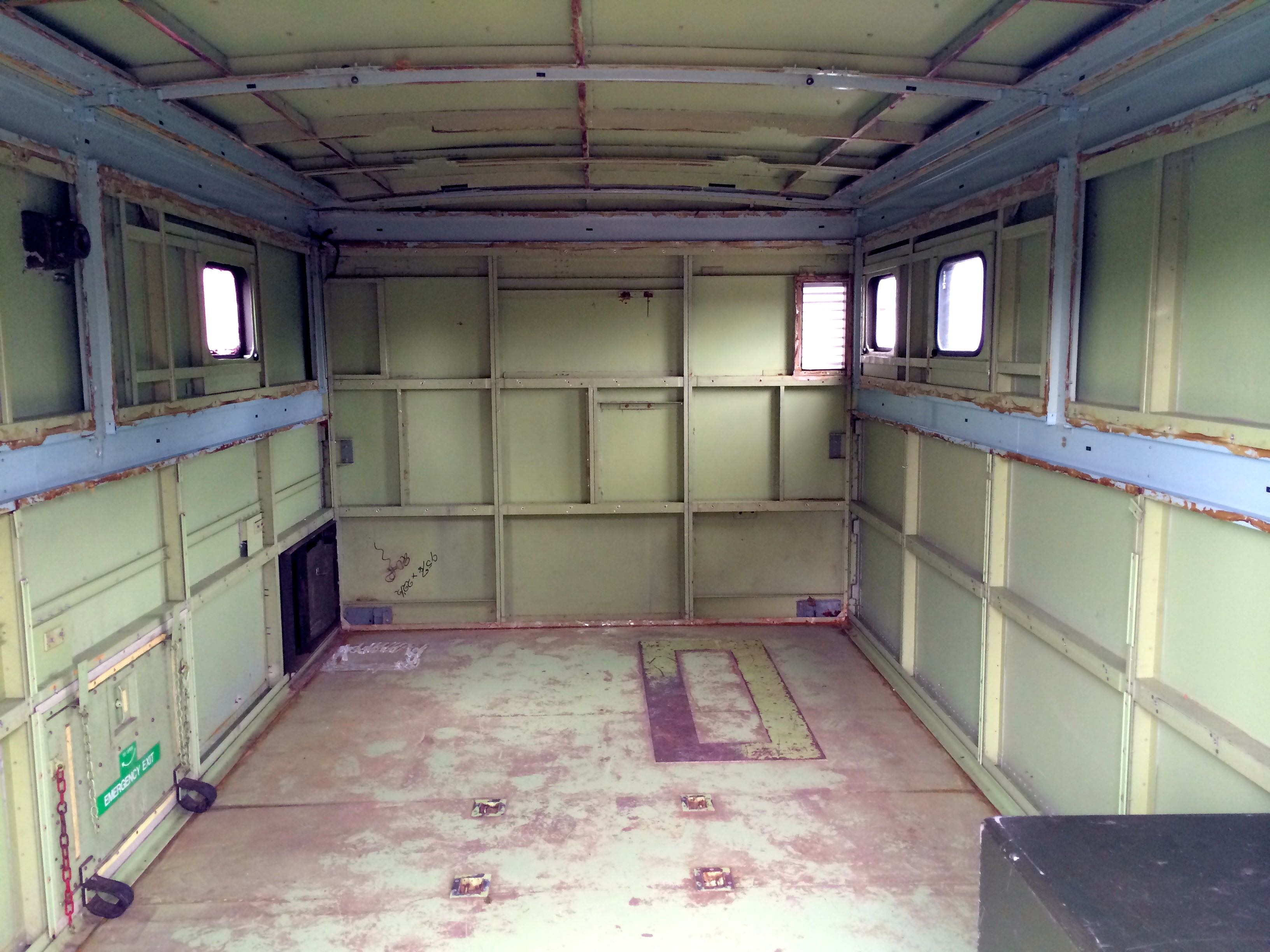

mein Shelter hat folgende Daten:
- Transportable Container K1, CB398 Hunting Hivolt
- ursprünglich war der Container außen l=440cm b=246cm h=195 cm.....jetzt auf mein Göße angepasst
- Leergewicht nach Ausbau der kompletten Wekstatteinrichtung und Batteriekästen: 1000kg
Wenn du die Isolierung+Verkleidung entfernst, wirst du auf 65 mm Alu Profile stoßen. Die Profile haben alle einen Abstand von 860 mm.
Melde dich einfach....ich habe viele Bilder vom Umbau!
Reiner

Reiner
DAS sind die Bilder & Infos die ich brauche!
Wir sehen uns am Sonntag.
Danke für die Hilfe!

Danke Euch.
Habe beste Bilderdokumentation von Frankenpower bekommen!

habe die Bilderdoku vom Frankenpower gesehen.
Muß deutlich was nachbessern um das Niveau des Forum nicht zu senken ... ;-)
Erstmals wird der Container geleert.
Fahrgestell ist technisch fertig - Luftverlust, Reifen auswuchten (800g), Öle - dazu Bilder sinnlos.
Bisher keine Änderungen damit der TÜV nicht meckert ...
Ich hole die Doku nach - versprochen ... ;-)
