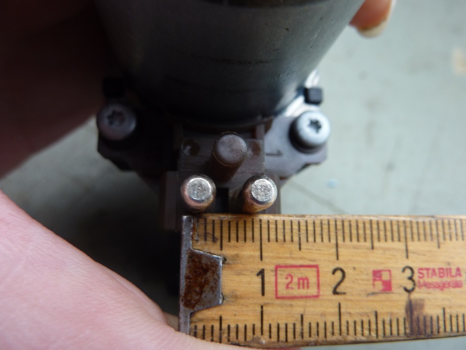

Weiß jemand von Euch, wo wir den Anschlussstecker bekommen können?
Hier noch ein paar Bildchen der Anschlusskontakte.

Dieses Heizungsventil beim Sprinter hat einen ähnlichen Anschluss eventuell hilft das am Boschtresen weiter

ohne Garantie:
http://www.hehlhans.de/tipp66-1.htm
http://www.motor-talk.de/forum/umwaelz- ... tml?page=1
passt halbwegs zuBuchse: Steckhülsengehäuse: A0115450128 - 0,75 Euro ohne MwSt.,
Rundsteckhülse 4 mm, Lötanschluss, versilbert: A 003 545 26 26 - 0,98 Euro ohne ohne MwSt.
Stecker: Gehäuseunterteil: A 009 545 40 28,
Gehäuseoberteil (Deckel): A 009 545 41 28, Steckerstift 4 mm, Lötanschluß, versilbert: A 001 545 38 26
Re: Magnetventil Zusatzheizung
Hi Karsten,
das ist der 08/15 Stecker den Mercedes in den PKW der 70-80-90 zu Millionen verbaut hat!
das Sind 2-teilige Bakelit oder Kunststoffgehäuse in denen Lötstifte eingesetzt werden! Dann zusammen geklipst werden! Die gab es mit bis zu 16 Polen!
Solltest Du an jeder MB-Teiletheke für ein paar Cent bekommen... Frag am Besten nach Stecker für den W124 Blinker... Ich muss mal gucken ich habe da bestimmt auch noch ein paar in meiner Krustelkiste rumliegen!
Hallo Karsten,
Die angegebenen Steckergehäuse passen nicht.
Der Abstand der Steckhülsen beträgt bei dem Steckergehäuse 011 545 01 28 13 mm , du benötigst ein Gehäuse mit einem Abstand von 7 mm. Die Kontakthülsen haben einen Innendurchmesser von 4 mm, die passen.
Das Wasserventil wurde in älteren Mercedes Fzg verbaut ( 123 , 126 , 201 , 901-903 )
Ich wollte dir heute mal die Teilenummern im EPC für den benötigten Stecker heraussuchen, konnte aber dieses Gehäuse nicht als Ersatzteil im EPC finden.
Wenn ich mal ein Fzg mit so einem Ventil sehe, schaue ich nach der Teilenummer auf dem Gehäuse, evt kommen wir damit weiter.

Habe im Epc mal nach dem Stecker geforscht und für ein Heizungsventil diesen Stecker gefunden: Steckhülsgehäuse A011 545 7128 und Kontaktbuchsen A003 545 2626.
Habe diese Teile einfach mal bestellt. Mal sehen, ob's passt.
