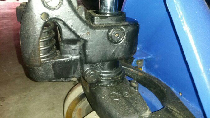

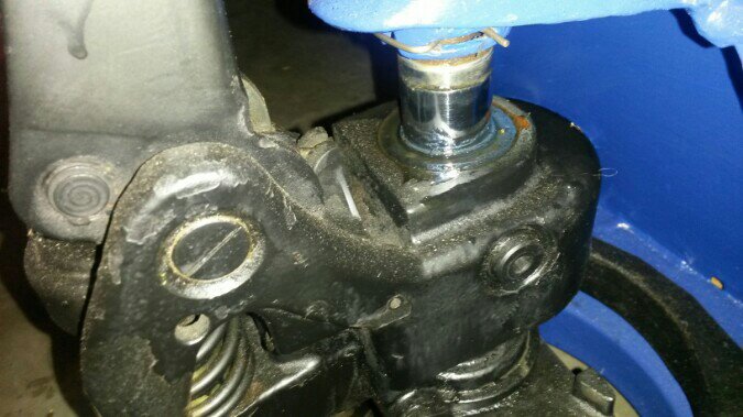

Mein Hubwagen ölt oben am Zylinder etwas. Kann mur jemand sagen, wie ich da Öl nachfülle? Swirlich ist da so ne Imbusschraube.
Danke für Eure Hilfe!
Gruß Moe[attachment=-1]uploadfromtaptalk1413024982632.jpg[/attachment][attachment=-1]uploadfromtaptalk1413025006241.jpg[/attachment]

Hallo Moe,
ich vermute mal das es wie bei vielen Wagenhebern gehen wird. Zylinder einfahren, also Hubwagen nach unten, schraube auf und bis zum herauslaufen auffüllen. Zur Sicherheit kannst du ja mal ganz nach oben pumpen und dann die Schraube öffnen und dann ablassen. Falls er mehr Öl braucht wie von mir angenommen, kann man so am ehesten einen größeren Ölverlust verhindern.

Super, Danke!

#4 Beitrag von moetheone » 2014-10-16 21:22:23
So., wie neu ☺
