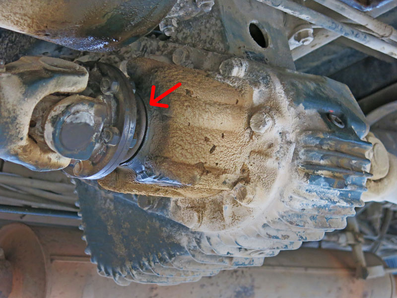

wir haben die wunderbare Aufgabe in Windhoek/Namibia einen neuen Simmerring für ein 911er Verteilergetriebe zu suchen. :bored:
Seit 500 Kilometern leckt's schlagartig und ganz gewaltig. Pfui!
Nächste Woche muss ich mal mein Glück beim lokalen Benz-Vertrieb versuchen.
Kann mir bitte jemand mit der Teilenummer und/oder Dimension für den Simmerring am hinteren Kardanwellenabgang des Verteilergetriebes aushelfen?
LA 911 B, Baujahr 1977
Fahrgestellnummer 353 102 14 258477
Das Verteilergetriebe lässt erkennen:
328 28 00 101
Aggr. Nr. VG/087813
6 Schrauben am Flansch
Welche Nuss werde ich dann brauchen um die Einschlagmutter am Flansch zu lösen?

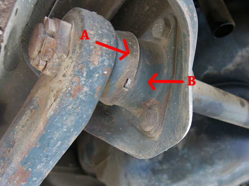

Der Stabi an der Vorderachse ist nach endlosem Wellblech auch gut fix und fertig.
Weiß jemand die Teilenummern für die Gummimanschettten (A auf dem Bild) und die großen Gummipuffer die im inneren verbaut sind (unter der Abdeckung 'B' im Bild).
Nach diesen möchte ich auch mal beim Händler fragen, vielleich haben wir Glück. Allrad-Kurzhauber fahren hier noch über die Straßen. Ob ich es allerdings schaffe die Schenkel des Stabilisators von der Querstange abzuziehen bleibt abzuwarten. Das soll ja ein ziemlicher Gewaltakt sein.

Dichtring VG, Abgang HA: A 003 997 75 46
Stabilagerung bei Fahrzeugen mit verstärkten Federn an der VA:
Von Dir "B" bezeichnet: A 360 323 00 85
"A"= A 360 323 01 51

Gummilager Drehstab 4x A3523230385
Abstandring Drehstab 2x A3523230751
Erneuer auch die Dichtringen Gelenkstange an Hebel 8x A3603230460

Die Abstandringe am Drehstab sehen bei mir ahnlich porös aus wie bei Patrik.
Die kleinen Dichtringe am Stabi sind schon erneuert.
Für die Mutter am Zwischengetriebe sollte es übrigens laut WHB eine 41er Nuss sein.

Wow - Mercedes Service wie ich ihn noch nicht erlebt habe: Direkt vorm Mercedes Händler aus dem Taxi ausgestiegen fragt sofort ein Kundenbetreuer, warum ich denn mit dem Taxi kommen würde? Ich sei schließlich Kunde hier und sie hätten doch auch Fahrer, die mich abholen könnten. Dichtring für 7 Euro gekauft und kostenlos mit dem klimatisierten Mercedes Shuttle zurück zum Campingplatz gebracht worden. Sobald die bestellten Teile aus Südafrika gekommen sind werde ich angerufen und wieder vom Fahrer abgeholt.
Gibt's das daheim auch und wenn ja, verdammt - warum wusste ich das bisher nicht? :rock:
VG-Dichtring war in Windhoek vorrätig, allerdings unter der Teilenummer 001 997 32 47. Ich hoffe der passt, sollte der gleiche sein wie 003 997 75 46.
Die Stabi Teile kommen innerhalb von 2-3 Tagen aus Südafrika.
Falls jemand den gleichen Dichtring VG - Abgang zur Hinterachse sucht, hier die Maße und Artikelnummern:
Aussen 72mm
Innen 52mm
Breite 12mm
Bauart BS
OE-Informationen
Marke: ELRING
Artikelnummer: 006.564
Artikelbezeichnung: Wellendichtring, Differential
Hersteller OE-Nummern
MAN 06.56279.0086
MAN 51.96501.0340
MAN 51.96501.0465
MERCEDES-BENZ 000 997 66 47
MERCEDES-BENZ 001 997 32 47
MERCEDES-BENZ 001 997 50 47
MERCEDES-BENZ 003 997 75 46
MERCEDES-BENZ 009 997 63 47
MERCEDES-BENZ 011 997 74 47
MERCEDES-BENZ 012 997 29 47
Thomas

So, Verteilergetriebe und Stabi wieder bestens - Einbau war kein Problem, beide waren mit einer 41er Nuss zufrieden.

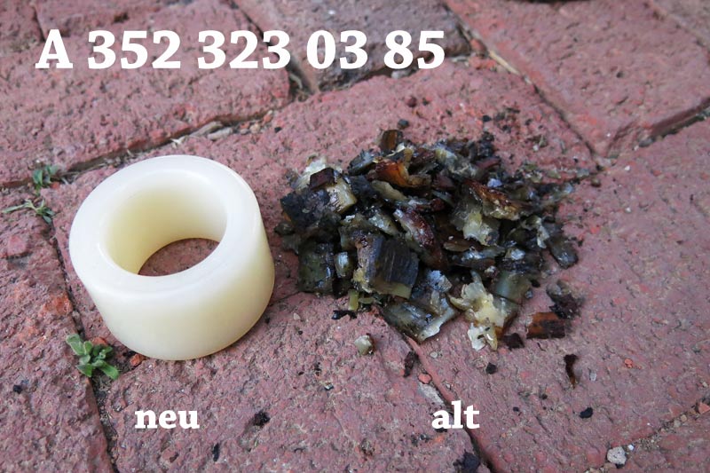

Nur der Stabi war etwas hartnäckig, aber der 5 kg Hammer war überzeugend genug.
Ein Gummi im Stabi war, naja, sagen wir etwas 'angebraucht'. Ob der Tausch da schon nach 37 Jahren wirklich notwendig war, ist die Frage. (siehe Bild).
