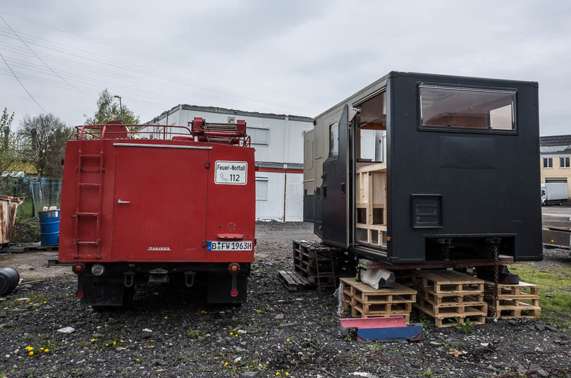

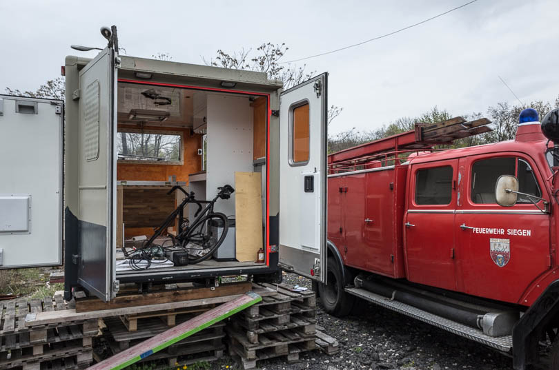

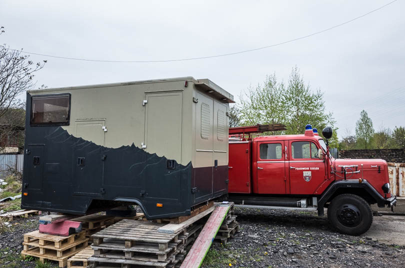

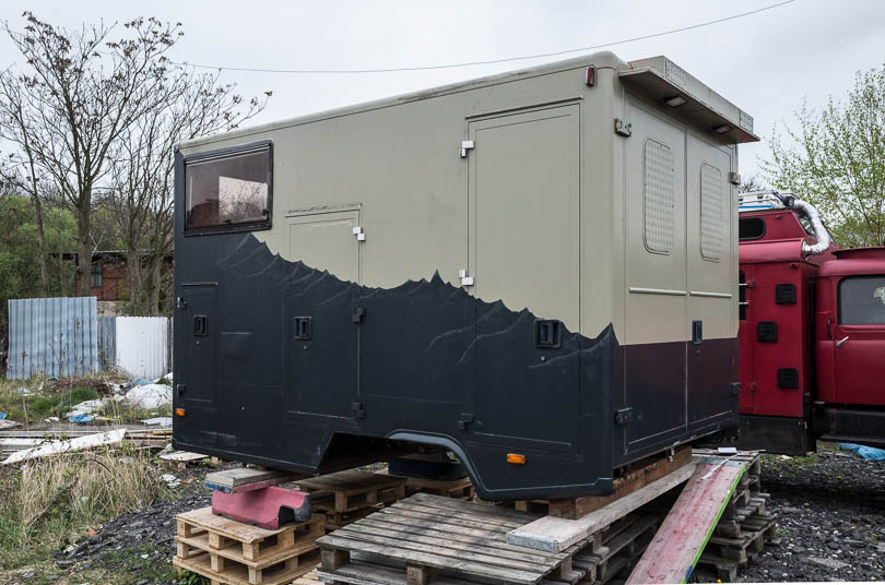

Ich habe mir gerade einen Koffer angesehen (wie schon kurz berichtet), und überlege, ob er auf meinem Mercur (kurze Doka, langer Radstand) passen könnte.
Es ist ein neuerer Rettungskoffer, isoliert, mit vielen Türen und Fenstern. An sich ein gutes Ding, ich kann drin stehen, yeah...
nur muss der Radkasten versetzt werden, evtl. überhaupt die überhängenden Bleche entfernen, die Schiebetür entsprechend eingekürzt, aber das Ganze soll nicht so ultra-hoch bauen, wenn möglich. Gelagert werden soll der Koffer dann auf einer Federlagerung, das genügt für meine Zwecke.
Lässt sich so ein Alu-GFK-Sandwich gut bearbeiten?
Die beiden Flügeltüren würden nach hinten öffnen, das große Fenster würde auf die Blaulichter gucken.

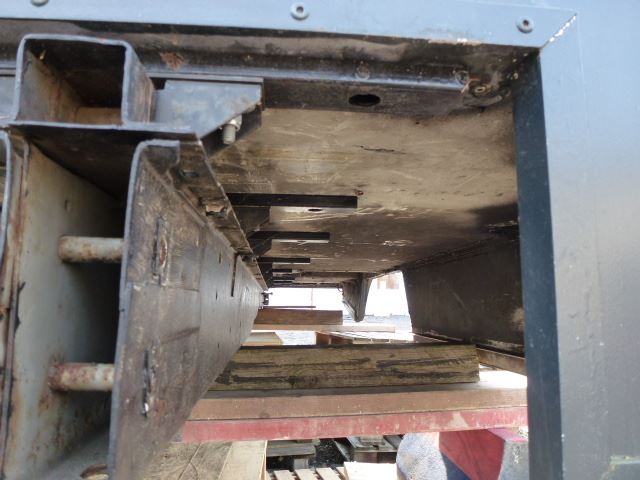

Längsträger müssten angepasst werden (meine sind grob 8cm schmaler), und über die Farbe innen reden wir mal nicht :ohmy: (ich würde den wohl mit Holz auskleiden). Ob der TÜV einen so modernen Koffer als H akzeptiert, steht auf einem anderen Blatt. So, wie er da steht, ist er vermutlich etwas zu modern. Günstig isser auch nicht, und es muss viel dran gemacht werden - wenn jemand hier Input hat, ob das möglich ist, immer her damit.
Die Länge ist passend, nur einen Tick länger als mein jetziger Feuerwehrkoffer. Größere Reifen kommen bei mir auch noch drauf, dass sollte auch berücksichtigt werden. Vom Gewicht im Vergleich zum jetzigen Feuerwehrkoffer, tut sich da viel, oder ist das in etwa ähnlich?
Was meint ihr, ist das von einem, der das kann, mit vertretbarem Aufwand zu bewerkstelligen? Hier mal zusammengefasst, was auf den ersten Blick zu tun wäre:
Längsträger, Radkästen, Schiebetür kürzen / Radausschnitt anpassen, überstehende Bleche kürzen, und dann natürlich auf den Mercur schrauben ;)
Ich hänge mal einen Schwung Fotos an, um meine etwas undeutlichen Worte zu veranschaulichen :huh:
edit: leider sind alle Fotos in der umgekehrten Reihenfolge :mad: - also von unten nach oben gucken

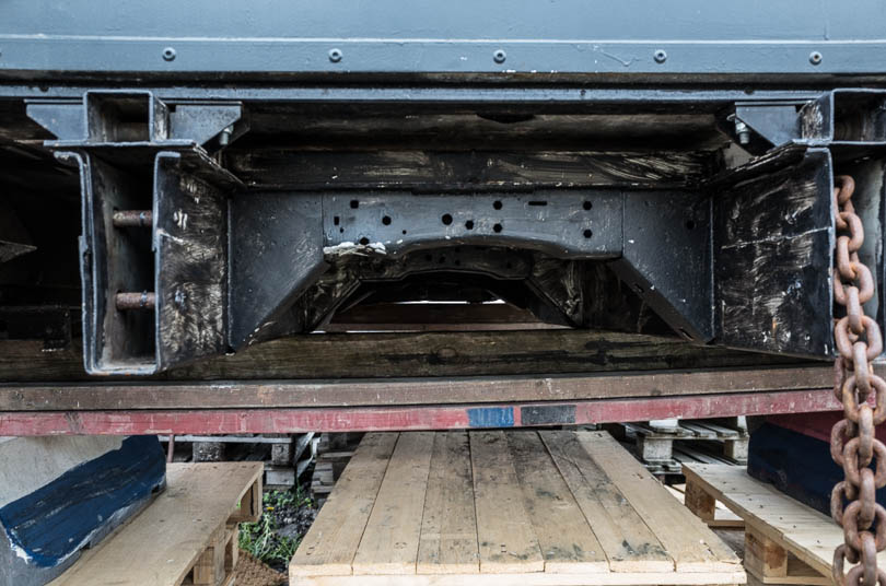

Längsträger unter dem Koffer
(unfertiger) Radkasten von innen
in etwa diese Höhe hätte er auf dem Mercur
die Schiebetür ragt in dieser Form zu weit rein, d.h., wenn der Radkasten in der MItte wäre, müsste sie unten eingekürzt werden
die Blenden (unter dem Boden) könnten gekürzt werden denke ich
der Koffer steht gerade "falschrum", aber ihr könnt es euch ja vorstellen...

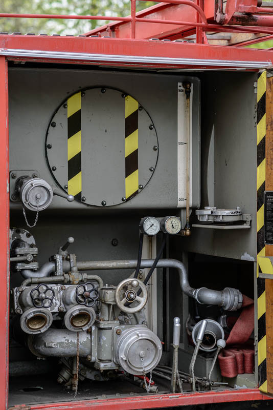

...in meinem Koffer ist ein fetter Tank, er eignet sich also nicht zum Erhöhen, wurde mir gesagt

Ich würde den Tank mit ner Flex/nem Plasmaschneider zerschneiden, oben ne schicke Kiste in die Koffermitte, diese unten aufgeschnitten und somit zumindest halbwegs das Aussehen beibehalten...von wegen H oder so bestimmt nicht verkehrt.
Kami
Beiträge: 24918
Re: Rettungswagen-Koffer auf Mercur?
#11 Beitrag von Ulf H » 2014-04-14 22:18:26
... bei einigen Mercur-TLFs ist der Koffer regelrecht um den Tank herumgebaut ... die Stabilität des Aufbaus kommt dann vom Tank ... wenn das so ein Aufbau ist, muss ziemlich viel gemacht werden um den Tank los zu werden und dennoch den Koffer zu erhalten ... hatzlibutzli hat aus der Not eine Tugend gemacht und nutzt den Tank als Tank und Schlafbutze ... Andy hat in diesem Falle den TLF-Koffer runtergeschmissen und gegen einen zeitgenössischen THW-GKW-Koffer vom Mercur getauscht ...
Beiträge: 17899
#12 Beitrag von Pirx » 2014-04-14 22:23:54
Der Ausbau des Löschtanks aus dem Mercur und der Umbau des Koffers zum Wohnmobil ist sicher irgendwie möglich. Allerdings waren die Tanks in der Regel tragende Struktur des Koffers. Wenn man den Tank entfernt, muß so viel umgebaut und verstärkt werden, daß sich der Aufwand vermutlich nicht lohnt.

Hier mal noch ein anderes Foto um den Aufwand am neuen Koffer zu beurteilen (Nein, ich bin nicht der Verkäufer):
Wie man leicht erkennen kann, hat die Kiste keine Radkästen, sondern nur passende Blech-Ausschnitte. Diese zu entfernen oder zu versetzen sollte also ohne großen Aufwand möglich sein. Evtl. kann man sogar die alten Kotflügel vom Originalkoffer irgendwie integrieren (vorausgesetzt die bieten genug Platz für die geplanten größeren Räder). Auf der Beifahrerseite ist leider die Einstiegsstufe der Schiebetür im Weg. Hier müsste die Führungsschiene und der Anschlagpunkt am Türblatt höher gesetzt, die Tür eingekürzt und die Schnittkante verschlossen werden. Das ist auch keine Zauberei, erfordert aber im Vorfeld etwas Kopfarbeit und mehrmaliges Messen.
Ein neuer Hilfsrahmen ist absolut unproblematisch, da der jetzige nur angeschraubt ist.
Am kritischsten ist das Thema H-Kennzeichen. Theoretisch halte ich es für möglich, dass dein H auch mit diesem Koffer erhalten bleibt. Eckige Kisten gab es schließlich auch schon in den 1960/70ern. Lediglich die Fenster und die Türgriffe würden nicht so recht in Bild passen. Diese könnte man aber z. B. mit Blechklappen abdecken, die natürlich nach dem TÜV-Besuch nicht wieder entfernt werden. :angel: Die Fenster in Schiebe- und Hecktüren könnten sogar zeitgenössisch sein.
Gruß...

Hallo Stern,

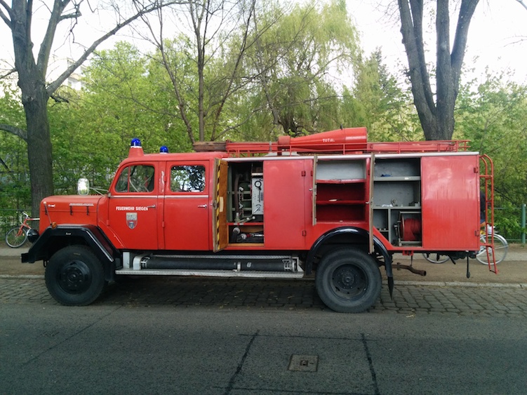

mach doch mal ein Foto von Deinem aktuellen Koffer bei geöffneten Koffertüren, dann kann man Dir sagen, wie gross der Aufwand einer Entfernung des Tanks ist.
Er sieht mir nämlich nicht nach dem oben von Pirx erwähnten "unmöglich" Tank von Magirus/Ulm aus.
Bei meinem ersten Mercur war die Entfernung des Tanks eine 1/2 Stunde Befestigung wegflexen, Tank mittels Bergegurt an einen Baum binden und Untersetzung, erster Gang, losfahren ...
Dem oben Gesagten von wegen dass das Auto mit diesem Sanikoffer nicht H-fähig zu halten ist, es sei denn Du füllst den TÜV-Prüfer jedesmal ab, verbindest ihm die Augen und drohst ihm damit, Berufskiller auf seine Familie zu hetzen, ist nichts hinzuzufügen.
Grüsse ... Simon

#26 Beitrag von Stern » 2014-04-15 19:37:57

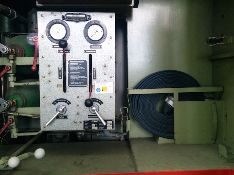

Hier mal ein paar Fotos vom Tank, soweit man den sehen kann.
Ich fürchte, zum Rausreissen und Umbauen ist das zu tankig
Beiträge: 17899
#27 Beitrag von Pirx » 2014-04-15 19:53:15
Hmmm,
zum Tankausbau kann ich nichts sagen, dazu sind Deine Bilder zu detailreich. :(
Aber mir scheint, Dein Mercur besitzt zusätzlich zum Löschwassertank auch eine Pulverlöschanlage? Das wäre sehr selten, davon gab es m.W. einige wenige Fahrzeuge bei der Bahnfeuerwehr, der Typ hieß dann TLF16-P. Stammt Dein Mercur von der Deutschen Bahn?

#28 Beitrag von Stern » 2014-04-15 20:10:52
Hallo Pirx,
ja, leider mistige Bilder, war sehr in Eile :huh:
Stimmt, ich erinnere mich, der hat eine Pulverlöschanlage (dazu, glaube ich). Der lief bei der FW Siegen.

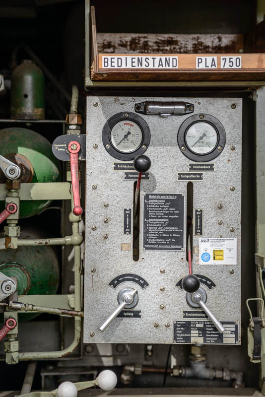

#29 Beitrag von Stern » 2014-04-17 8:59:13

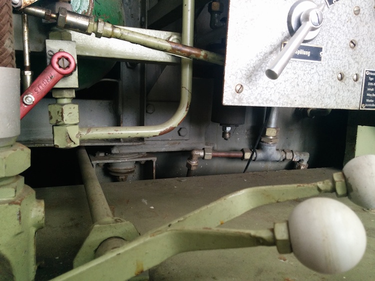

Hallo Pirx,
hier mehr Info - du hattest Recht, da ist noch ein 750L-Trockenpulver-Tank verbaut. Würde gerne mal wissen, was der ganze FW-Aufbau in etwa wiegt... kann ja nicht wenig sein.

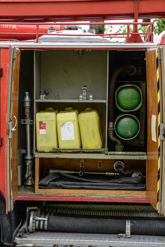

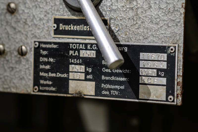

#30 Beitrag von Stern » 2014-04-17 17:54:02

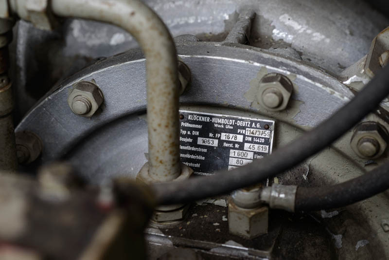

Ich habe nochmal ein paar bessere Bilder gemacht, um der Sache auf den Grund zu gehen. Es sind also tatsächlich, wie Pirx ja schon sagte, zwei Tanks und Pumpen verbaut. 1600 + 750 Liter (oder kg). An der Trockenpulver-Pumpe steht Gesamtgewicht 1360kg, das heißt vermutlich, Tank + Pumpe +Zubehör wiegen leer 610kg, kann das sein? Dazu noch der große Wassertank, was mag das Ding mit Pumpe wiegen? Dazu der Stahl-FW-Aufbau. Mich würde wirklich mal interessieren, wie viel Gewicht ich da mit mir rumschleppe (und um wie viel leichter der Deutz mit dem oben genannten Alukoffer wäre). Irgendwann wiege ich ihn, aber falls jemand was weiß... (und wenn jemand 'ne Idee hat, was man damit machen könnte)
Trockenlöschanlage Vorderseite
Trockenpulverlöschanlage Rückseite
Rückansicht 1600L-Tank
Pumpe 1600Liter-Tank
Trockenlöschanlage Detail
