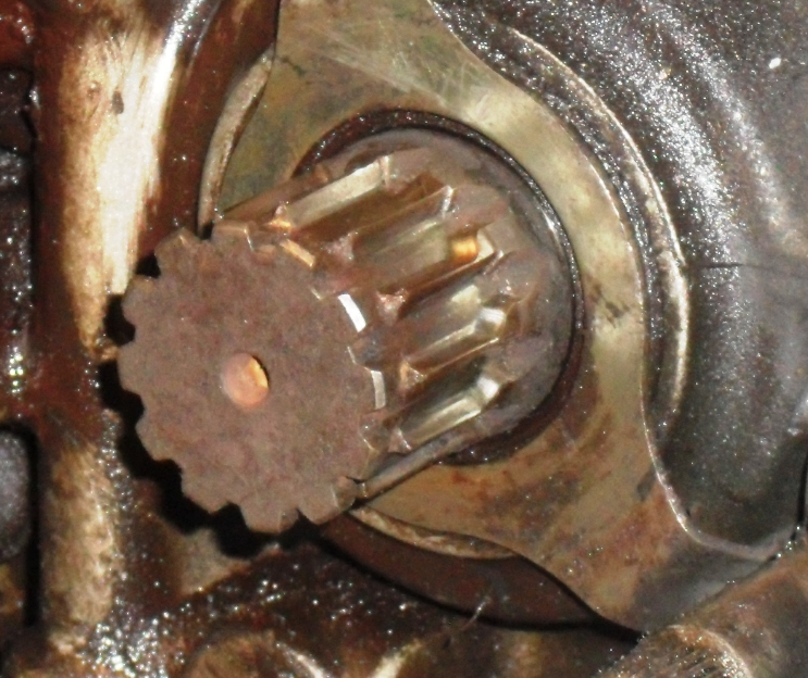

hallo
ich habe eine zu 80% abgetragene gaw bei einem motorrad. das kettenritzel lauft darauf und hat wohl bei jedem schalten das ritzel etwas mehr quer gestellt und so die gaw verzahnung abgetragen. das fehlende material übersteigt 0.5mm.
denke beim lkw forum gibt es sicherlich experten die hier mit gutem -und ausgetestetem rat - mir einen schritt weiter helfen koennen.
habe berits ueber loctite 3478 gelesen, als auch das von weicon aber noch niemanden gefunden der es bei dieser abnutzung erfolgreich angewendet hat. anschweissen moechte ich nicht, eher auftragen damit das ritzel wieder abgeht.
danke fuer alle tipps.

#4 Beitrag von gordonsbay » 2014-03-06 9:45:30
hallo und danke für die ersten tipps
claro ein bild sagt mehr als tausend worte..... et voilà.
hier noch der o-ton von weicon vom technischen dienst über ihr produkt - plastik stahl heisst das produkt - (ähnlich wie loctite), nicht gerade euphorisch!

Re: getriebeausgangswelle ausgeleiert - loctite oder ähnlich
#5 Beitrag von joe`s mercur » 2014-03-06 10:09:42
vergiss es mit Kleber oder sonstiger Chemie. Die Wechselbelastung ist einfach zu hoch. Deine Ausgangswelle ist vergütet gewesen und trotzdem so eingelaufen.
Da reicht ein billiges Ritzel ,das ein zu grosses Spiel auf der Verzahnung hat und die Welle sieht so aus.
Hilft leider nur eine neue Ausgangswelle.
Die schmerzliche Erfahrung hab ich schon als Jugendlicher mit meiner Zündapp Bergsteiger gemacht. Da waren nur zwei Flächen auf der Welle ähnlich einer Schlüsselweite. Auch rund :( Aufgeschweisst, bisschen gefeilt, neues Ritzel raus , Probefahrt.....und die Mopette 5km nach Hause geschoben weil die Welle wieder rund war. Und da zehrten nur 1,5ps am Antriebsstrang und kaum Drehmoment. Das Geschweisste war weich im Gegensatz zur vergüteten orginal Welle.
Gruss Thomas

#7 Beitrag von sico » 2014-03-06 13:54:01
hallo Peter,
das kannst du drehen und wenden, wie du willst:
Die Welle ist Schrott.
Es gibt keine vertretbare technische Methode, die ausgenudelte Verzahnung zu reparieren.
#8 Beitrag von Veit M » 2014-03-10 16:38:08
bei der Welle ist nichts mehr zu machen.
Vorne gibt es noch ein Stück mit originaler Verzahnung. Das Ritzel wird wohl ähnlich besch... aussehen.
Da hilft nur neu machen. Bist ja hier nicht in der Pampa wo Du irgendwie heim mußt, mach es gleich richtig und Du hast lange Ruhe.
Kleber etc. hilft hier nicht und auch keine Hülsen oder eingeschlagenen Paßstifte, das wäre nur schlimmer Pfusch.

#9 Beitrag von unihell » 2014-03-10 18:07:40
da sehen nur noch maximal 10% vom ursprünglichen Material. Es ist abzusehehn, wann der restliche verbliebene Steg abschert, vermutlich hat sich dein Problem am beim nächsten kräftigen Dreh am Gas von alleine erledigt.
Die Weicon-Leute sind da eher realistisch statt euphorisch.

#10 Beitrag von Schlawiner » 2014-03-11 8:01:35
Die ist hin, da hilft nur noch Neuteil und das gute Stück auf ein schönen Brett gefummelt an der Werkstattwand präsentiert.
