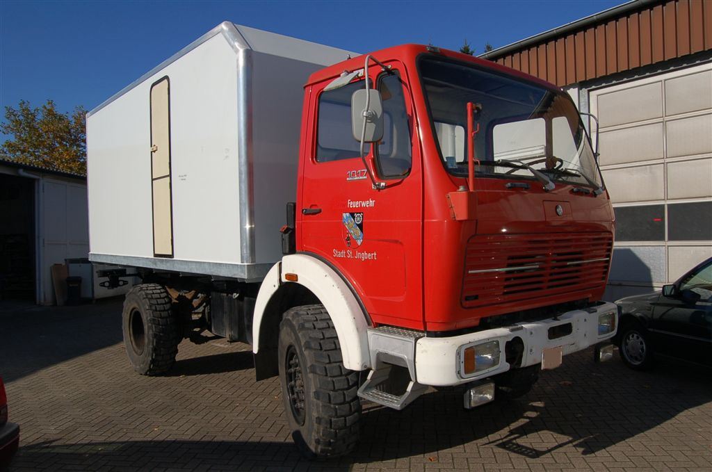

ganz kurz ein Kommentar von mir: ich habe meinen Koffer bzw die Platten vor 2 Jahren von Moser machen lassen. Ergebnis: das passt!
Ich hatte vorher auch recht lange nach Fertigkoffern (Kosten ca 18 t€) oder anderen Herstellern geschaut - bin aber schlussendlich bei Herrn Moser 'hängengeblieben'. Die Zusammenarbeit und das Eingehen auf meine Wünsche / Vorstellungen / Ideen war echt gut. Der Fertigungsleiter hat mich mal nachts um 23:30 angerufen und wir haben - quasi über Telefon an der Vakuumpresse - die letzten Details festgelegt.
Abgeholt habe ich dann die Platten und Alu-Profile, Herr Moser gab noch einen Schnellkurs und Skizzen zur Verarbeitung und Zusammenbau. Die Platten habe ich dann zuhause in der Garage vorbereitet (Klappen und Türe selber machen, etc.) und die Kiste selber aufgebaut. Mir hat mein Vater dabei geholfen, als Werkzeug stand mir nur 'normales Haushaltswerkzeug' zur Verfügung (Bohrmaschine, Flex, Stichsäge, kleiner Bandschleifer, etc.). Bei der Hochzeit, d.h. Aufbau der Platten als Kiste auf meinen Mog hatte ich noch die Hilfe eines Freundes, war dann an einem Nachmittag geschehen.
Die Passform der Platten war 1a, die Verarbeitung soweit ok. Einziges Problem: an meiner Rückwand hatte ich 2 Blasen, da haben die Jungs von Moser einen neuen Kleber ausprobiert, der dann leider ausgegast hat. Der Kleber allerdings nicht mehr verwendet....
Weiteres Problem: meine Türschlösser sind 'nur' einfache abschliessbare Schlösser. Für 3-Punkt-Stangenschlösser würde ich mal bei Ormocar unter Zubehör nachschauen.
Ansonsten bin ich hochzufrieden mit meinem Aufbau. Die Kooperation mit Moser hat super geklappt, kann ich uneingeschränkt empfehlen - nein, nicht verwandt und verschwägert. Ich bekomme auch keine Provision...
Also keine Angst, Kischtle baue ist nicht soo schwer.

#17 Beitrag von Lassie » 2007-09-06 0:34:14
Hallo Thomas,
meine Platten haben alle umlaufend einen Alu-Kastenrahmen eingelassen.
Die Platten sind auf Stoss gesetzt und werden mit kleinen L-Winkeln verschraubt.
Von aussen und innen wurden massive Aluwinkel verklebt.
Durch die Aluwinkel wurden dann von aussen massive Schlosschrauben geschraubt. Ich schau mal, dass ich eine Zeichnung bekomme und stelle diese hier ein.
Herr Moser hat mir sogar ein kleines Modell und Handskizzen zur Verarbeitung mitgegeben. Damit hab das dann sogar ich begriffen :cool:
Viele Grüsse, Jürgen

#27 Beitrag von AxelB » 2007-12-16 11:32:11
Guten Morgen,
das Thema war bis vor einigen Monaten bei uns noch aktuell. Auch die Firma Moser war in der Überlegung. Wir haben uns dann aus mehreren Gründen für MaBu entschieden. Nicht zuletzt fanden wir die Beiträge im Womobox Forum für hilfreich. Herausgekommen ist dann eine Leerkabine mit einer Alu Außenhaut. Handwerklich gute Qualität. Interessant war auch der Aspekt, dass nur die Bodenlänge den Preis entscheidet, nicht die Höhe oder Breite. Die Schräge z.B. kostet nicht extra. Ach so, natürlich nicht verwandt, verschwägert usw., bekomme auch keine Provision.
Axel
Wer die Wahrheit nicht kennt, ist nur ein Dummkopf. Wer sie aber kennt, und sie eine Lüge nennt ist ein Verbrecher. (Galileo Galilei)
What Have The Unions Ever Done For Us
War, No More Trouble
Lassie
Beiträge: 4665
Wohnort: Schäbige Alb
#28 Beitrag von Lassie » 2007-12-16 13:31:38
Hi Axel,
deine neue Wohnkiste hat schöne Proportionen, Gratulation.
Magst du etwas mehr verraten (Masse, Preis, Ausstattung, etc.?
Du hast keinen Durchgang - willst du den selber machen?
Was für Fenster sollen da rein? Wie hast du die Kofferlagerung gelöst?
Viele Grüsse,
makabrios
Beiträge: 7495
#29 Beitrag von makabrios » 2007-12-16 15:53:09
ich überlege auch schon eine ganze Zeit rum. Will was abnehmbares.
Ist der Isolierschaum PS oder PU?
Mak
