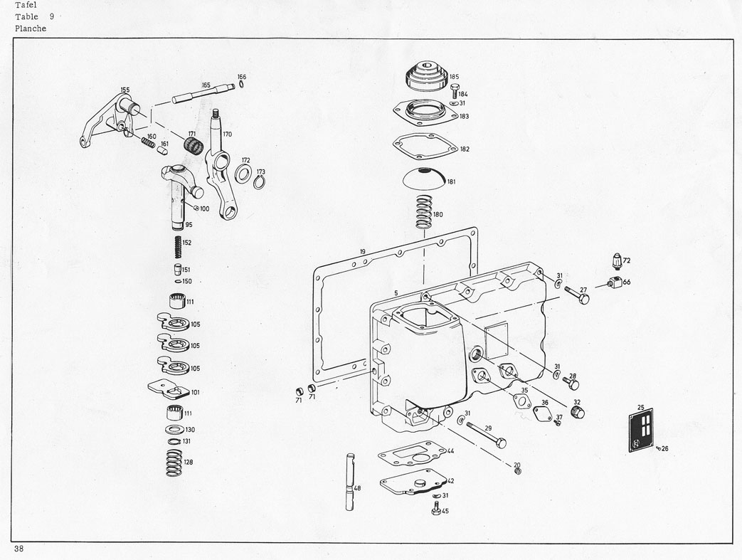

Adriano
Beiträge: 159
Registriert: 2010-07-25 18:37:22
Wohnort: Pfalz
Re: Getriebe für F8L413F Haubenfahrzeug?
#9 Beitrag von Adriano » 2013-08-24 19:29:19
Moin Simon,
ich habe schon mal ein indirekt geschaltetes Getriebe auf Direktschltung umgebaut. Ist kein Hexenwerk wenn die Getriebe vom gleichen Typ sind.
Bedenke auch: Wenn Du ein Splitgetriebe zwischen Kupplung und Schaltgetriebe baust, wird die Position des Schalthebels sich verändern. Der Hebel sitzt nicht mehr an dem dafür vorgesehenen Ausschnitt im Kabinenboden.
Beste Grüsse
Thomas
Beispielbilder
"Es ist egal ob Sie denken, dass etwas können oder ob Sie denken, dass Sie etwas nicht können. Sie werden recht behalten." Henry Ford
