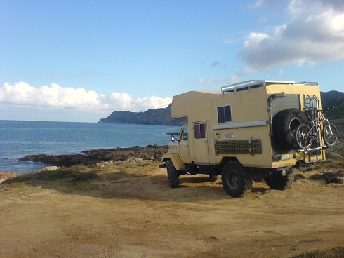

Edit:
So sieht letztendlich die lackierte Fläche aus (graues Heckblech), lass das am besten einen Fachmann deines Vertrauens machen, der weiss wie...
(Hau die alte Sch.... runter z.B. sandstahlen, dann hast du Ruhe)
Gruss Mike
