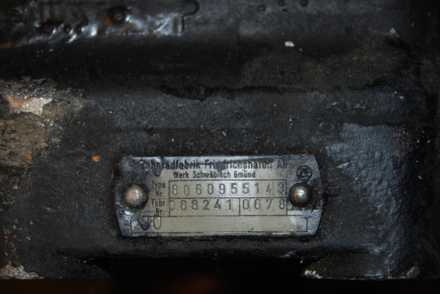

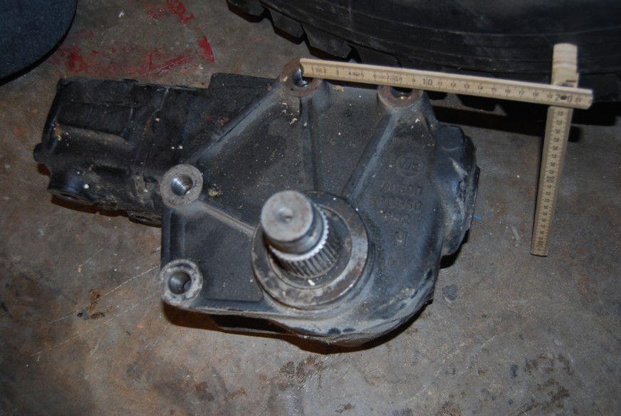

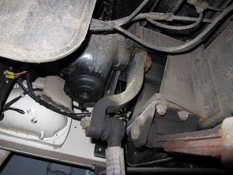

In meinem Fall ist die Lenkung (ein wirklich handlich kleines Teil) an einen gekanteten Bock, der die gesamte Pedalmimik trägt angeflanscht. Angeschraubt wird das Teil daran "senkrecht", entgegen alle Servos die ich angeschaut habe "waagerecht" montiert sind.

EDIT: Bilder ergänzt

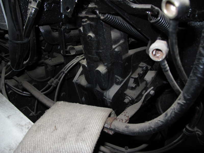

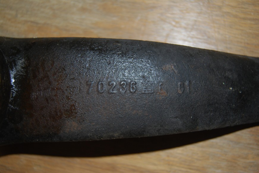

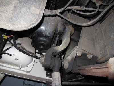

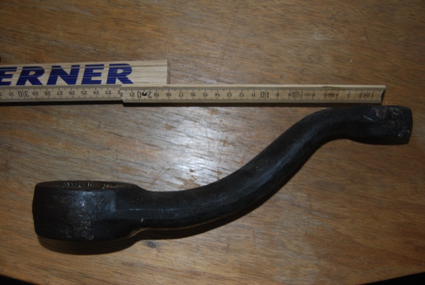

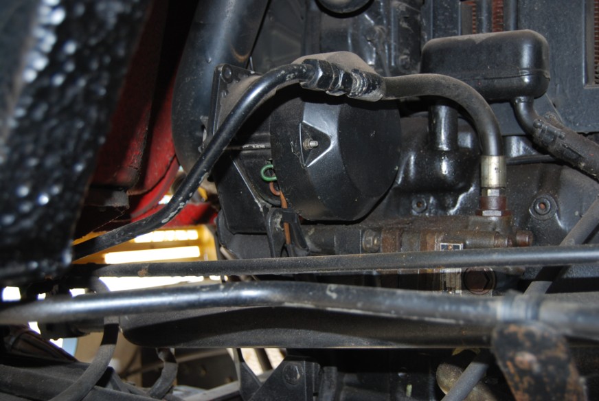

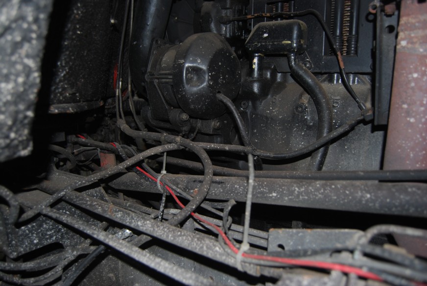

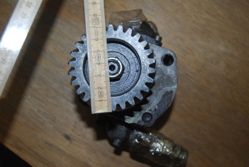

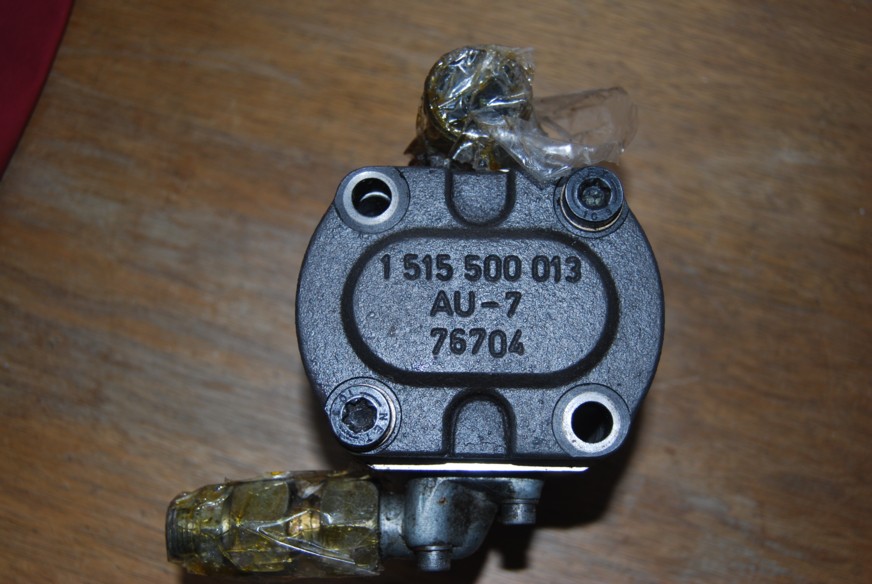

hier mal Bilder 130 D 7
913er Motor mit und ohne Servopumpe

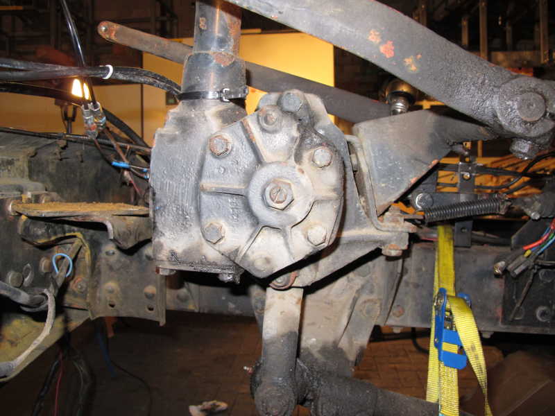

Lenkgetriebe mit Servo (130er / 170er)

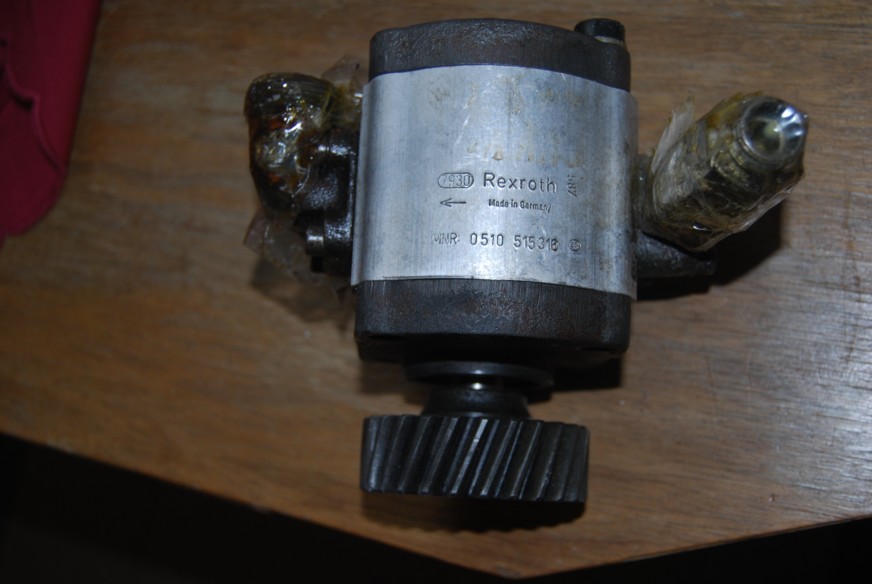

Pumpe

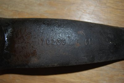

und der Hebel
