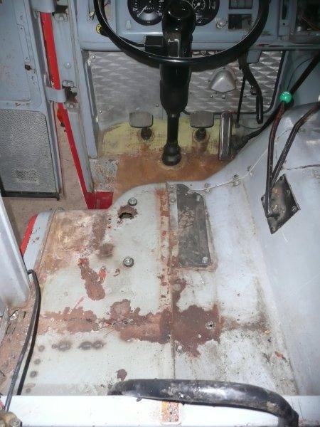

Hallo Gemeinde,

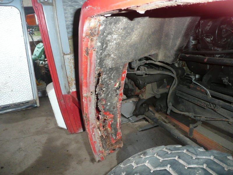

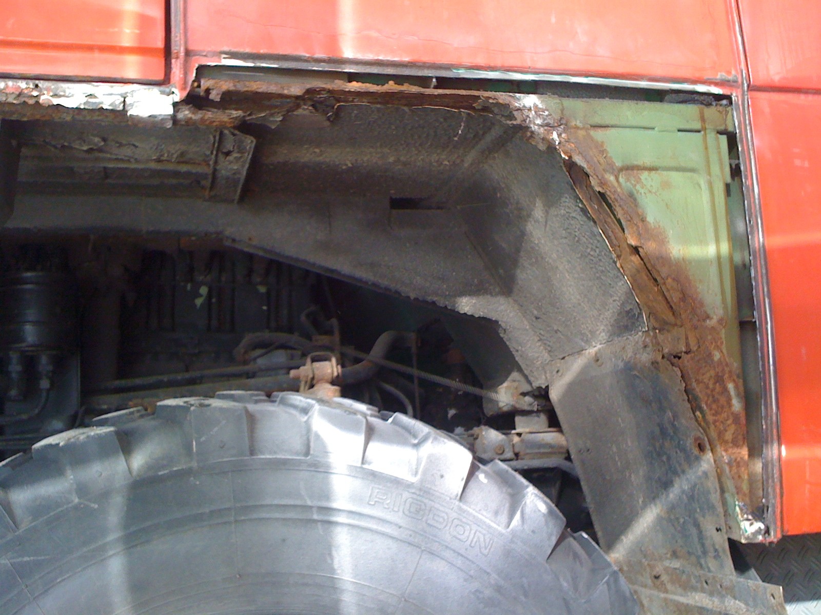

ich suche Bleche, Fahrerhaus zum ausschlachten oder sonstige Ideen für Instandsetzung Radkästen Fahrer- und Beifahrerseite zu o.g. Fahrzeug.
Emu
Beiträge: 11178
Re: Bleche Radkasten Doka Magirus-Deutz FM 120 D 7 FA
#2 Beitrag von Uwe » 2013-01-06 14:27:46
das Einfachste ist m.M., die benötigten Bleche selbst anzufertigen - sonderlich kompliziert sind sie ja nicht. Solange nicht die komplette Hütte rott ist, steht ein Fahrerhaustausch nicht dafür...
#3 Beitrag von Garfield » 2013-01-06 14:35:08
Also das sieht aus wie bei allen Magieren ,hilft nur wie von Uwe schon geschrieben selber dengeln und schweissen .Du wirst keine fertigen Bleche finden weil alle an den selben Stellen rotten.
#7 Beitrag von MUSKOLUS » 2013-01-06 17:13:53
Genau so sah mein 130D7 auch schon aus. Habe ich vor 8 Jahren für sträflich wenig Geld gekauft :)
Das Gute ist, dass die Bleche meist nur Biegungen in eine Richtung aufweisen und sich deshalb alles leicht durch neues Blech ersetzen lässt.
Also einfach 1mm dickes Blech in qm-Stücken kaufen. Messen, Schneiden, Biegen, Einschweißen...

#8 Beitrag von EMU » 2013-01-07 20:50:10
Garfield hat geschrieben:Niemand mit einer intakten Hütte wird seine Hütte verkaufen oder Bleche raus schneiden. Teile kommen doch meist nur auf den Markt wenn es sich nicht lohnt den ganzen LKW zu restaurieren weil der Zustand eben schlecht ist. Deswegen der Hinweis gute gebrauchte Bleche sind meiner Meinung nach nicht aufzutreiben.
Garfield
Logisch eigentlich... denke damit hast du den Nagel auf den Kopf getroffen!
Danke auch an alle anderen für die konstruktiven Hinweise. Bin mir nun im Klaren darüber, dass ich nicht weiter suchen muss, sondern die Bleche extra angefertigt werden müssen.
