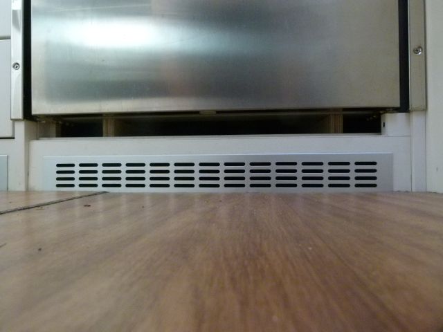

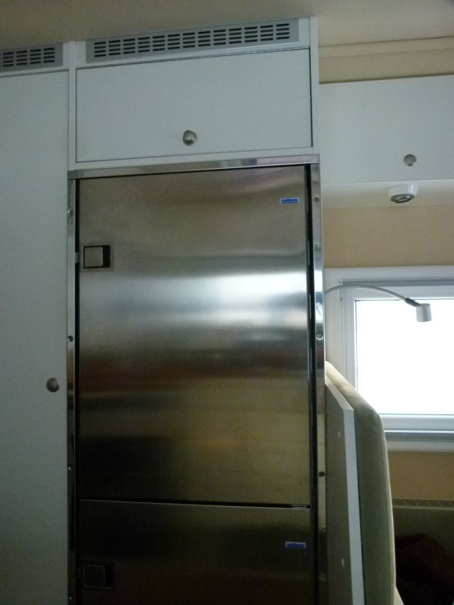

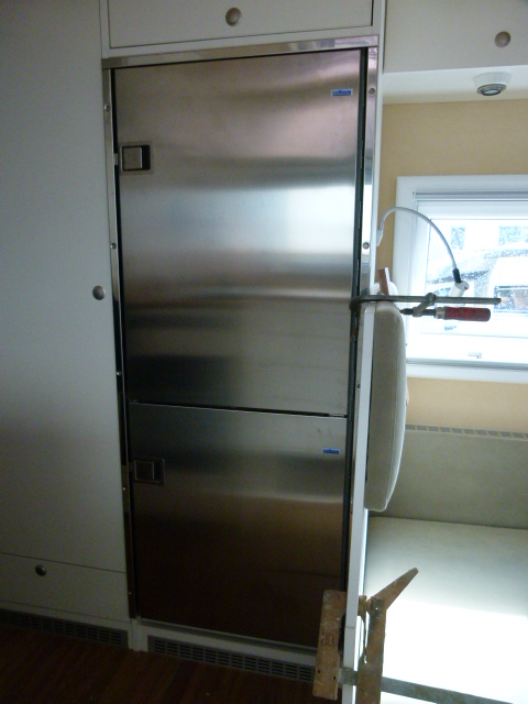

hier bilder von der einbausituation:

Bei uns sieht es im Prinzip genauso aus und das war genau das Problem. Die Wärme staut sich zwischen der Oberkante des Kühlschranks und der Bodenplatte darüber, wenn der Ventilator von hinten auf den Kompressor bläst. Bei uns war dann der Schrank immer ganz warm. Eigentlich müsste bei dieser Lüfterrichtung das Gitter direkt oberhalb des Kühlschranks sein.
Gruß Emil

egn hat geschrieben:... Die Wärme staut sich zwischen der Oberkante des Kühlschranks und der Bodenplatte darüber, wenn der Ventilator von hinten auf den Kompressor bläst. ....
ah, ich glaube, jetzt verstehe ich, was Du meinst. hätte man dann nicht den spalt zwischen kühlschrankoberseite und der platte darüber gegen das hineinblasen warmer luft abdichten können? mit einer wärmereflexionsfolie, wie z.B. der hier http://www.automobile-daemmstoffe.de/pa ... sfolie.php ?
