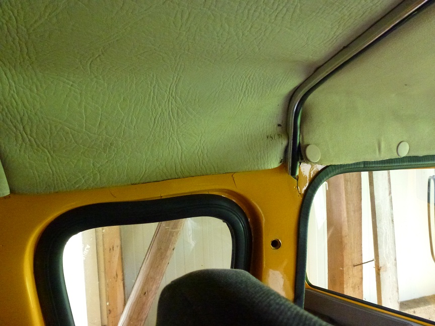

etwas eingedrückt. oben in der Kabine sind jett leichte Risse. Die Spitzen von den Blechen, an der die Kabine geschraubt ist zum hochklappen sind gerissen und müssten geschweisst werden.

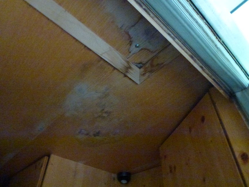

Ich denke mal dafür müsste die Kabine runter. Dazu kommen noch undichtigeit in der Kabine vorne (denke mal leicht wieder zu richten), aber auch hinten (Holz an der Decke undicht).

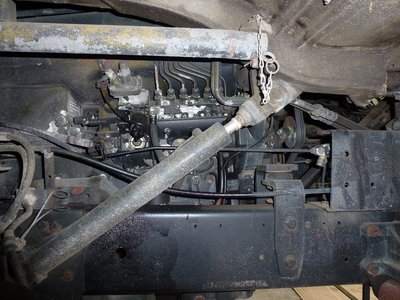

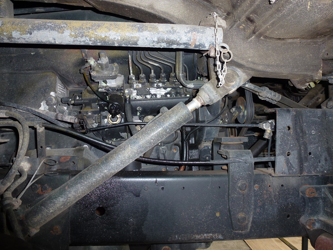

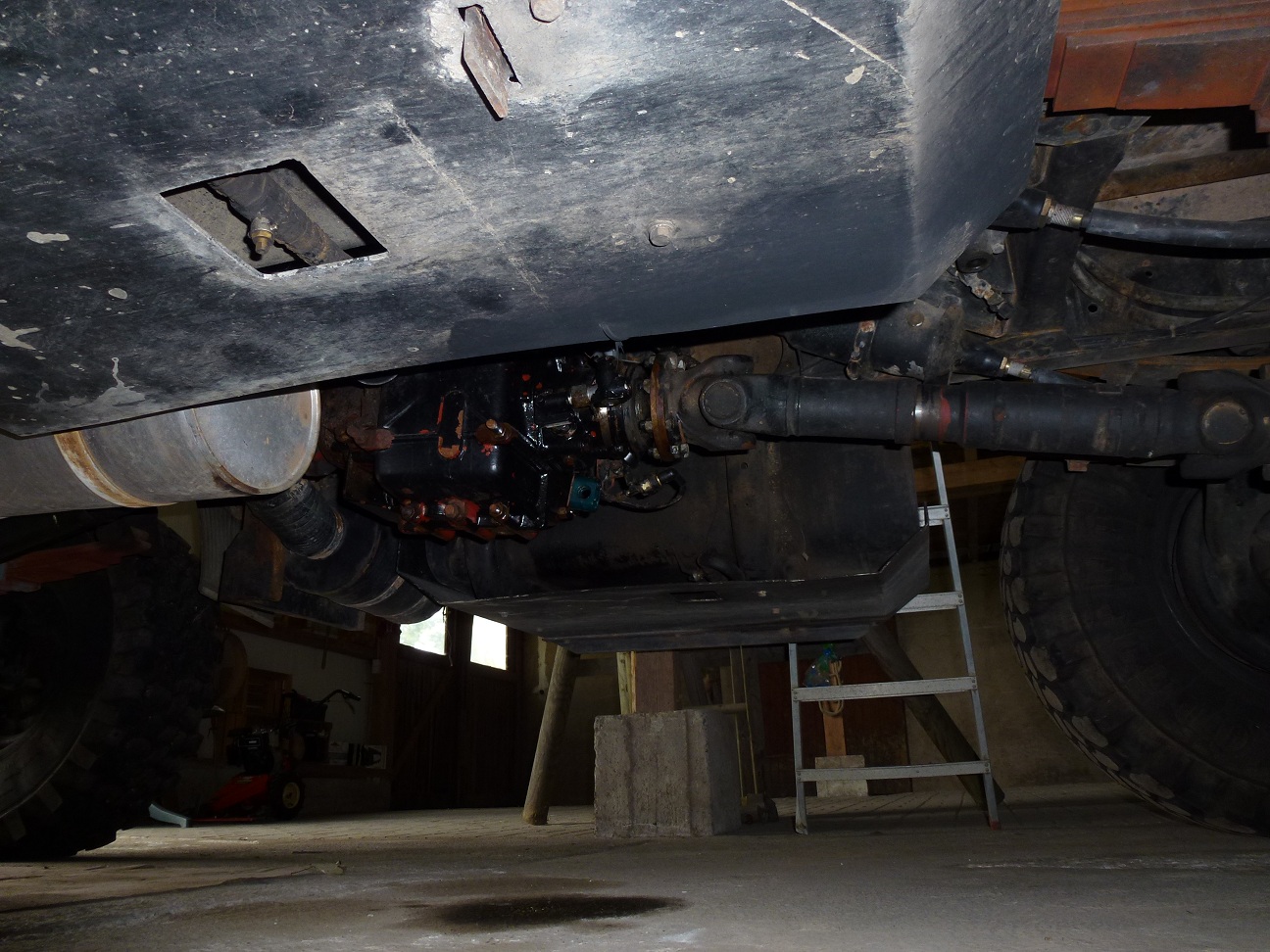

Auf den Reifen stand ne Nummer 014190 (141 meine ich, 90 sicher). Reifen Bj 90? Sorge machte mir auch der Blick unter den Wagen.

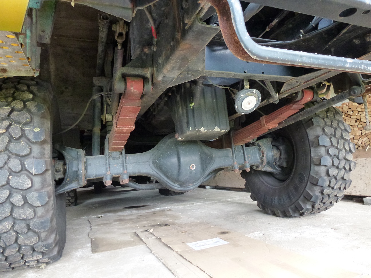

Achja, er meinte, die Höherlegung wären nicht nur die Reifen, ich kenne zwar nur Jeeps mit Blattfedern, aber mir fällt
jetzt keine Änderung auf...?

VTG ölt auch, muß also auch noch gemacht werden.

Aber Fahrwerk ist Serie bis auf die Räder, oder?
Re: Fahrzeugbesichtigung
Ich denke mal, die Kabine könnte höhergelegt sein, der Abstand über der Stoßstange sieht anders aus. Vergleichsfoto Die Kabine ist aber auch etwas anders. das Fahrwerk ist eher original. Das VTG saut häufiger, das ist bei dem Alter "normal".
