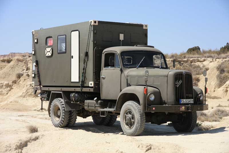

Re: Koffer LXBXH 4500-5000 x 2300x ca. 2200 Woher?
Hallo Stefan,
der FM2-Koffer passt prima auf den schmalen Saurer. Meine Pritsche ist 2,3m breit und der Koffer passt genau drauf.
So sieht das aus:
So sieht das aus:

hmm, der FM2 passt gut!
wie lang iss der? Habs nachgelesen: 4,2m; Wie lange ist die Brücke bei deinem Saurer? Ist dir nicht 4.7m?
Wenn ich den4.2er Shelter nehme, und aussendran die Technik baue bis 4.6 oder 4.8m ist das wahrscheinlich garnicht so dumm?
