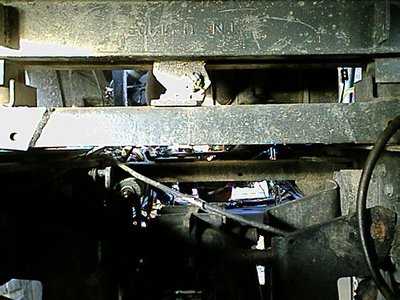

ich habe mein Wippenlager auf der Hinterachse. mir war das Schaukeln auch zu viel geworden. Ich habe wie folgt festgesetzt:
Zwei Holzklötze. Mit dem Wagenheber kann ich die beiden Klötze zwischen Wippe und Lkw- Rahmen klemmen. Anschließend habe ich beide Klötze mit einer Gewindestange verbunden und verschraubt. Jetzt kann eine Seite sogar noch abheben, und eine Seite ist immer geklemmt, so kann die Konstruktion nicht verlorengehen. sollte es ins Gelände gehen, ist die Konstruktion schnell abgebaut.
bisher ungefähr 10000 km ohne Probleme.
Grüße Frank
Grüße Frank
