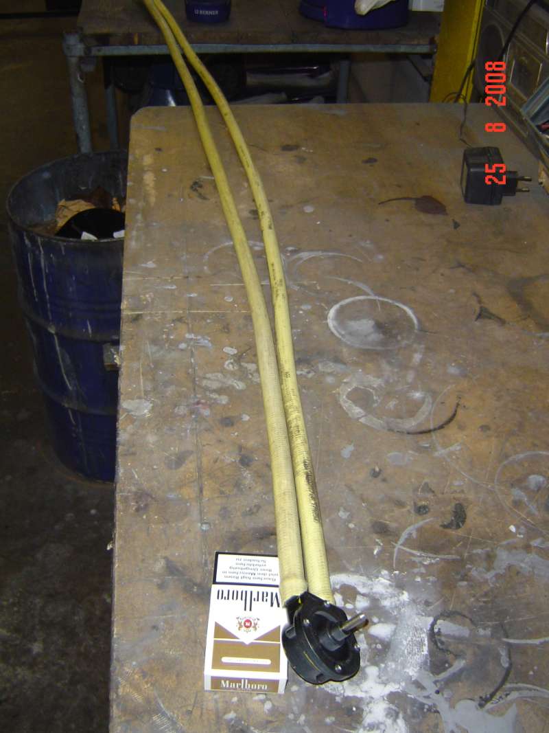

#12 Beitrag von Wombi » 2012-05-10 9:03:23
Ist aus dem Baumarkt, geht mit Akkuschrauber, hat bisher mind. 5-7000 l Diesel umgepumpt.
Ohne Probleme.
Ach ja, kostet ungefäht 15 €

#13 Beitrag von Transporter » 2012-05-10 10:14:47
Genauso wie Wombi habe ich das auch gemacht. Geht einwandfrei und ist superbillig. Und geht wesentlich schneller als man es vorher denkt.
