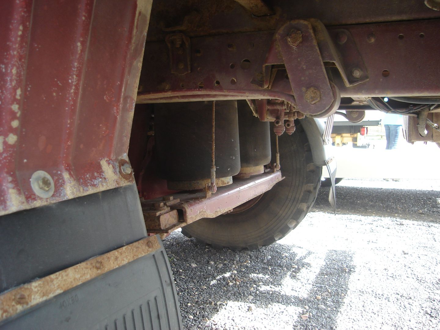

Da war ich ja überrascht, als mir der Alex [DANKE!] Fotos vom MB 917 schickte, und eins der Bilder zeigt Luftfederungsbälge.
Nun habe ich so gut wie keine Ahnung von der Materie — was sind offensichtliche Vor- und Nachteile von Luftfederung?
Sollte ich da die Finger von lassen oder mich drüber freuen?
+ sanftere Fahrt, schont vermutlich sogar das Chassis
- sieht so aus, als ob die einiges an Bodenfreiheit wegnehmen
- offensichtlich werde ich wohl zumindest einen Reservebalg mit auf die Reise nehmen müssen. Reicht das?

Ist da auf dem Bild ist auch noch eine Blattfeder?

Evtl. eine Umrüstung?
Das Federblatt dient als Achsführung. Das ist einfacher als einen Dreieckslenker wie Hartl zu konstruieren.

Mit den Luftfedern in der Mitte brauchst du aber starke Stabilisatoren :eek:

an dem Bild stimmt etwas nicht. Die Bälge sind neben der Achse und zu weit innen.
Kann es eine Liftachse sein? Oder andere Funktion wie Zusatzfederung oder Niveauregulierung?
Den Umbau von Schaubenfedern (Unimog) auf Luft soll es als Einzelstück geben. Es muss aber massive Nachteile haben denn Luftbälge sind viel billiger als Schraubenfedern und trotzdem haben die Hersteller es nicht so in Serie gebaut.

das ist schon richtig so
in den 90ern hat Daimler die Luftfederung bei den LN Typen so verbaut.
Die Federlage dient, wenn ich mich nicht ganz irre als Führung und als Stabilisator.

'Koenigsdorf' hat sich den dann für mich nochmal etwas genauer angeguckt [1.000 DANK!], und letztendlich haben wir anhand seiner Fotos einvernehmlich beschlossen, dass die Karre zu vergammelt war = also nicht gekauft. Nu ist er aber eh weg...
