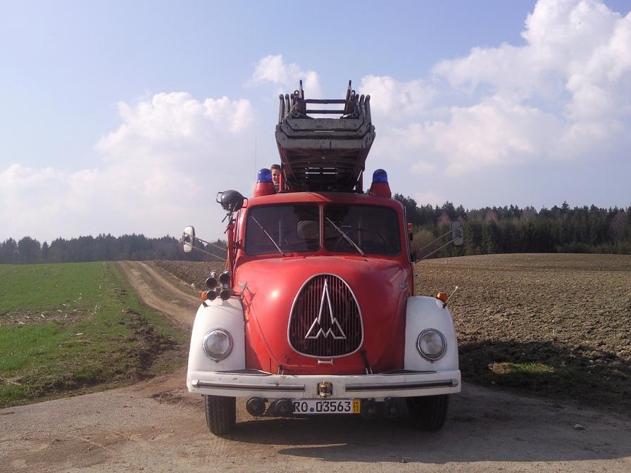

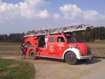

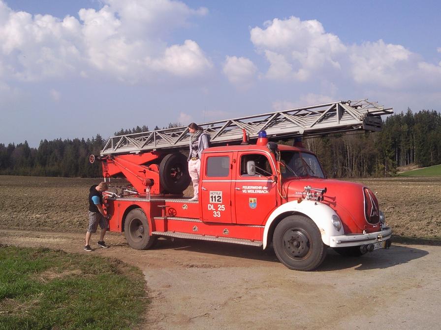

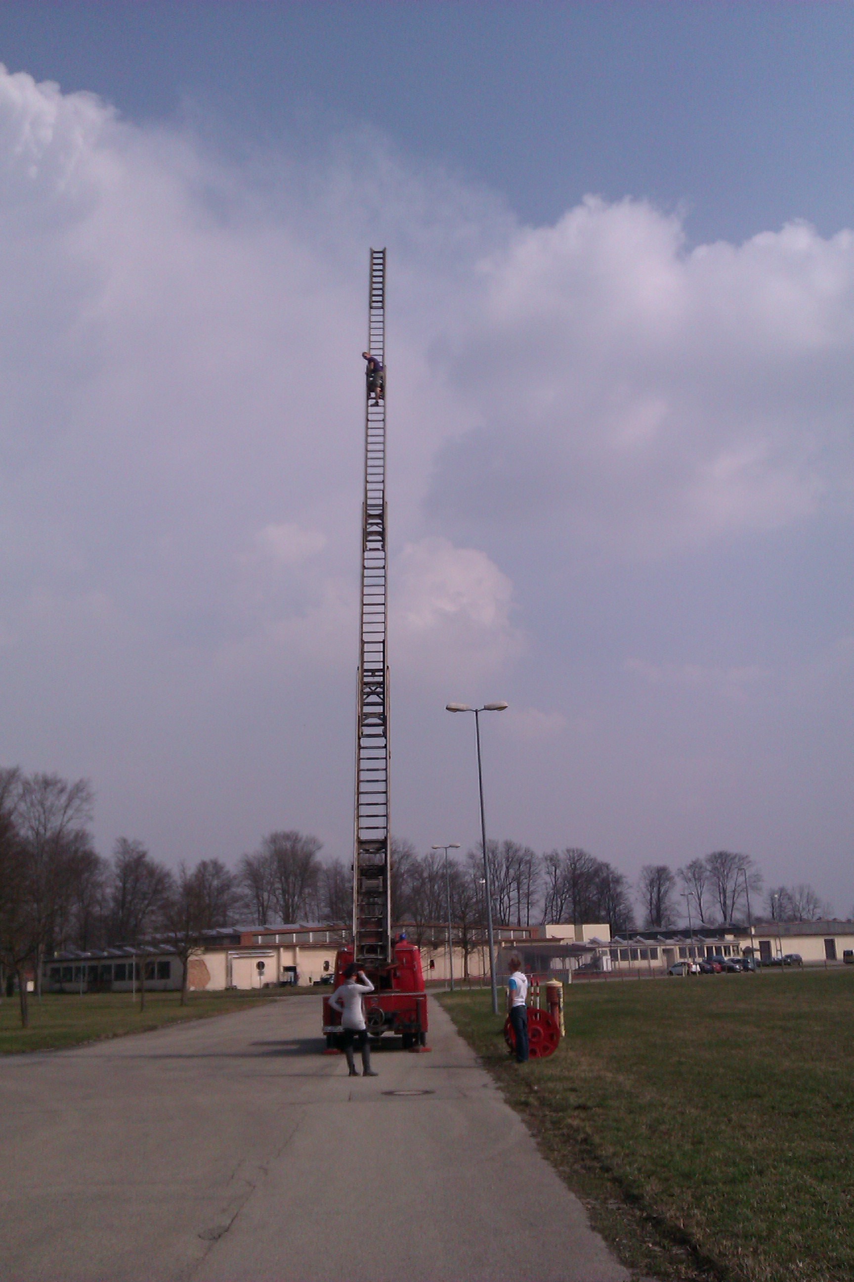

Wenn ich heut schon nicht mehr ans Auto gekommen bin um nachzusehen, hier wenigstens ein paar Bilder. Die Ladekontrollleuchte geht übrigens nach Motorstart aus also ist das i.O.

Das feuerrote Spielmobil
Sehr hübsch
Michael*
Sehr hübsch
Michael*
