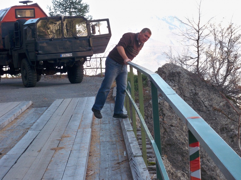

Toll.... Nach 25 Km in einem Seitental der Französischen Alpen... Brücke 1,5 Tonnen...

jonson hat geschrieben: @Uruloge..... Tunnels sind keine Brücken..!! :joke: ..
Mensch jonson ,
ich hab eh lange gesucht , bis ich den Beitrag wieder gefunden hab :lol: aber es gibt nicht ein einziges Bild , wo Du im Tunnel steckst.
Vorsorge tut gut - KAT fahren
