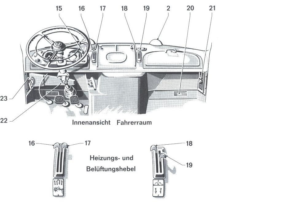

das Armaturenbrett des Kurzhaubers sollte etwa so aussehen:
Heizung einschalten:
- die beiden Hebel 16 und 17 ganz nach vorne/oben
- die beiden Hebel 18 und 19 je nach Wunsch nach vorne oben (dann Warmluft zur Scheibe über die Ausströmer 2) oder nach hinten/unten (dann Warmluft zu den Füßen von Fahrer und Beifahrer)
Es sollte einen Schalter für den elektrischen Lüfter geben. Beim B-Modell ist der am Armaturenbrett oben links. Wo er bei Deinem A-Modell ist, weiß ich leider nicht.
Erwarte keine Wunder von der Heizleistung. Es reicht bei strengen Minusgraden, um die Scheiben frei zu halten und nicht allzu sehr zu frieren. Für mehr ist der Wärmetauscher (ca. 20x20 cm) viel zu klein.

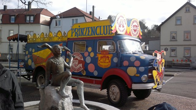

So wollte Doch noch ein Bild nachliefern.
