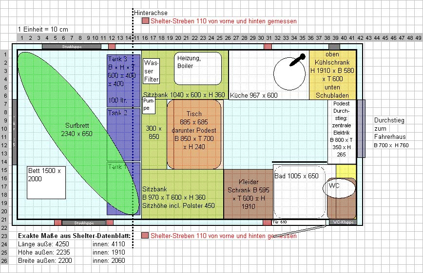

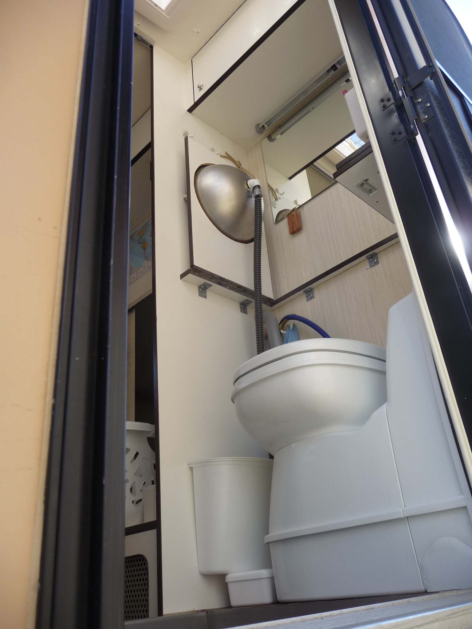

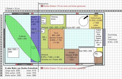

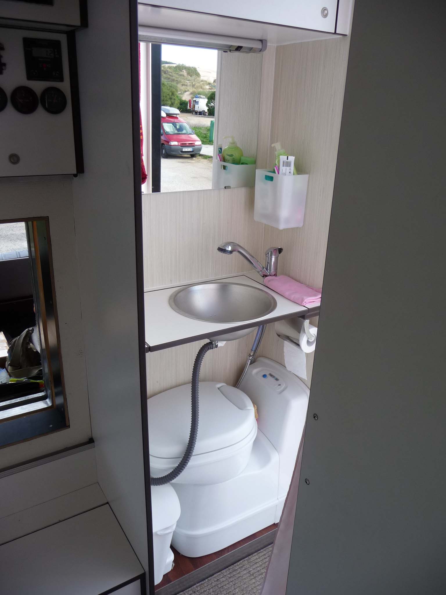

Re: Wer hat den Eingang als Dusche?
Hi Rock,
hier ist mein Grundriss und ein paar Bilder dazu. Das Ganze hatten wir kürzlich auch noch woanders.
Ein Änderung am Grundriss würde ich zukünftig noch vornehmen: Der Kleiderschrank rechts vom Bad ist auf 60cm Breite ausgelegt (Ikea-Schubladen: gibt es in 40er, 50er und 60er Breite). Es hat sich heraus gestellt, dass wir eigentlich zu viel Stauraum haben. Deshalb würde es ein 40er Schrank auch tun und damit könnte man das Bad um 20 cm verbreitern.
Achtung für Zeppelin-Shelter-Ausbauer: Das heißt nicht, dass man die Eingangstür auch weiter links (von außen gesehen) versetzen kann, weil links neben der Tür ein Spriegel verläuft, der nicht durchtrennt werden sollte.
Beim Dornier-Shelter ist es egal, weil der eine Gitterrahmen-Konstruktion hat und man die sowieso durchtrennen muss.
Luigi
