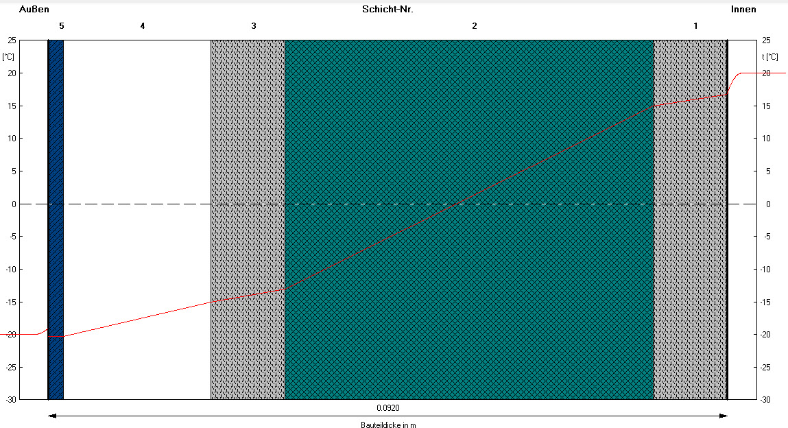

habs mal durchgerechnet. Siehe Anhang. (Ich rechne immer mit Ta=-20)
Kritisch ist wie geschrieben die ordentliche Verarbeitung (keine Diffusionslücken)
und die Stabilität. Wenn zwischen den Hölzern die Dampfbremse nicht gegeben ist,
(weil vieleicht das Schaumglas Rissig wurde) dann saug sich dass innere Holz mit der Zeit voll.
Habe sowas ähnliches gerade bei meinem Ausbau gesehen und da war: von innen nach aussen :
Holz-Luft-ALU-PUR-ALU Ich würde das Schaumglas nicht verwenden, denn Du kanns vieleicht
sauber und detailverliebt arbeiten. Was aber die dauerhafte Stabilität von Glaschschaum in so
einem Fall angeht, wäre ich vorsichtig, zumal Du es nich kontrollieren kannst, erst wenn
der Schaden da ist, weißt Du es, dann ist aber das Holz sicherlich schon ziemlich angegriffen.
Soll das eine Fachwerk-Konstruktion sein? oder wie willst Du die Komponenten belastbar
zusammenhalten?
Die Luftschicht auf der Aussenseite verstehe ich aus zwei Gründen:
a) Inverse Temperaturverhältnissse und
b) keine sauber Wetterabdichtung.
ansonsten macht die Luftschicht keinen Sinn; Wasser sollte aber an die äußere Holzschicht
nicht kommen. Hier must Du sowieso mindesens so genau arbeiten wie beim Verlegen der
Schaumglaskörper. Also wozu die Luftschicht? und nochmal: wie soll die Konstruktion
aussehen (Befestigungselemente, Türanschläge,Fensteröffnungen etc.) meist ist da
das eigentliche Problem, welches für ein für und wieder steht.
Ulrich

#8 Beitrag von Ulf H » 2011-08-11 14:31:23
DANKE !!! endlich mal jemand, der einen Wandaufbau samt Temperatur.- und Feuchteverhältnissen auch im Bild darstellen kann ... ich habs bisher immer mit Worten versucht und bin damit wohl oft nicht durchgekommen.
Luftschicht mit innerem Luftraum verbunden macht die Dämmung nutzlos ...
Luftschicht mit äusserem Luftraum verbunden dient als Wetterschutz ... trägt aber kaum zur Wärmedämmung bei ...
Ich würde die Luftschicht in der Wand dünner machen ... 5 mm sollten reichen, damit der durch die Wand nach aussen diffundierende Dampf abhauen kann ... (wobei ja theoretisch dort durch die dampfdichte Schaumglssschicht gar kein Dampf hinkommen können sollte) ... und die gewonnenen cm der Dämmschicht zuschlagen ...
Wenn ich eine dampfdichte Dämmung habe oder innen eine Dampfsperre einbaue, darf der Aufbau auch aussen dampfdicht sein (Alublechbeplankung) ... sprich innen dampfdicht und aussen mit Hinterlüftung ist doppelt gemoppelt ... eines der beiden kann man also getrost weglassen ...
also
entweder dampfdichte Dämmung / Dampfsperre innen und Alu aussen direkt drauf
oder
innen keine Dampfsperre, beliebige Dämmung und alublech als hinterlüfteten Wetterschutz ...

#9 Beitrag von Flammkuchenklaus » 2011-08-11 17:07:55
Ein nettes Glaserdiagramm!
Vor 20 jahren hab ich die Dinger noch von Hand gezeichnet :sleepy:
genau so ist das gedacht,ausserdem trägt die Aluhaut als statisches Element die Türscharniere etc
Auf gar keinen Fall,2 cm sind schon wenig für die Konvektion um Feuchtigkeit wegzubringen
Hab ich durchgerechnet mit dampfdurchlassigen Material wie Styrodur,Styropor der Taupunkt befindet sich an der Sperrholzplatte nach aussen(zwischen Dämmung und Platte).Also auch keine Option.
Man könnte nun den Taupunkt nach innen verlegen dazu muss die dämmende Schicht aber wesentlich stärker werden.
Dann komme ich auf Wandstärken nahe 10 cm um auf der sicheren Seite zu sein.
Ist mir aber zuviel
Alternativ noch vollflächigund überlappend verklebtes Trocellen
Ist aber weniger Druckfest,dürfte aber über die Fläche betrachtet wenig Einfluß haben.
Denn das Sandwich Periplatte/Dämmung/Sperrholz soll auch Lasten wie Hängeschränke aufnehmen.
Die Lasteintragung erfolgt jedoch nicht Punktförmig(Schrauben)sondern flächig mittels Winkelblechen geklebt und darin Nietmuttern zu verschrauben.

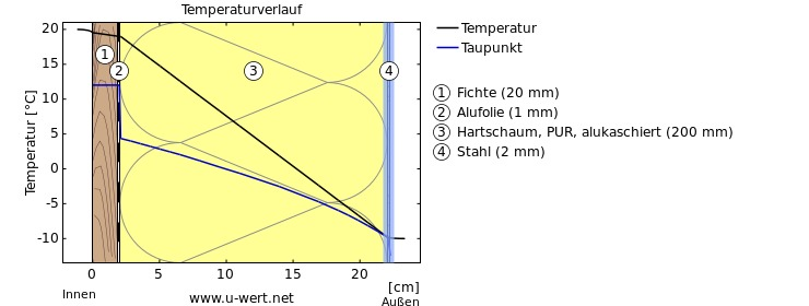

Hab jetzt auch gespielt und folgendes Bild erzeugt
Das gößte Problem bei diesen Berechnungen sind aber die Wärmebrücken.
Bin bei meinem BGS Koffer mit einer Stahlrohrgerippekonstuktion gescheitert irgendetwas auszurechnen.
Alexander

#17 Beitrag von Flammkuchenklaus » 2011-08-14 18:21:24
@ Oli
schön, aber die 2. Holzwand fehlt (aussen) zur Hinterlüftung und die muss aus statischen Gründen sein XPS hängt nicht an Fischerluftdübeln.
Eine tragfähige Wand sollte es schon geben :)
Und genau an dieser Wand hast du dann das Tauwasser.
