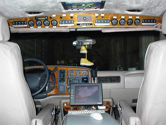

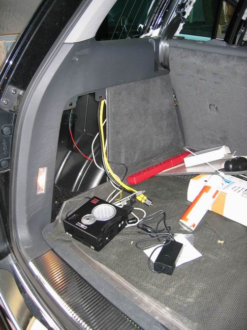

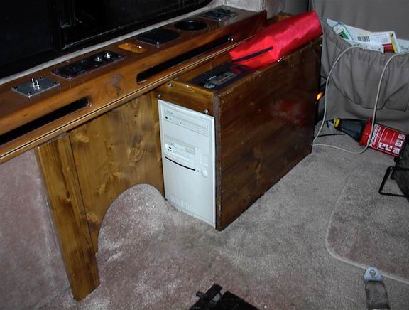

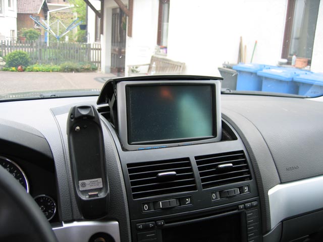

Hallo Chris,
schau mal hier http://www.cartft.de, die haben speziell für Fahrzeugeinsatz Gerätschaften anzubieten. Die Teile bauen wir in trannsportable Industrieanlagen ein und haben gute Erfahrungen damit. Da haben wir dann SSD drin und lüfterlose Konfiguration, also nix mehr was sich bewegt.
Hatte auch schon in unserem Van einen normalen PC drin, nur spezielles Netzteil für 12V=. Ist zwar nicht im Gelände unterwegs gewesen, aber hat auch 150.000 km gehalten.
In meinem Touareg hatte ich ca. 200.000 km einen solchen PC von CarTFT drin und der hat auch Offroadtouren in Rumänien überlebt.
Touchscreen ist eine feine Sache, kann man als Fahrer auch noch bedienen (aber bitte nicht während der Fahrt), denn mit der Tastaur auf dem Schoß ist nicht so prall.
LG, Holger

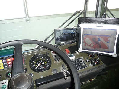

Wir haben einen CF 18 mit 64 MB SSD. Absolut keine Probleme. Eine gute Adresse für Toughbooks ist das Planungsbüro Rathjen-Meyer:
http://www.ruggedhardware.de/
Als Software läuft Fugawi, MapSource und Garmin Mobile PC sowie der Datenlogger Wintec 201.
Wolfgang
