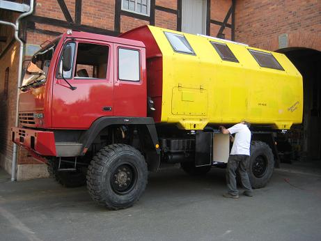

LAK auf Jost Traverse auf Steyer Wippe vorn.
LAK auf Schwerlasttraverse auf Jupiter auch Dreipunkt mit Wippe vorn

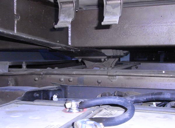

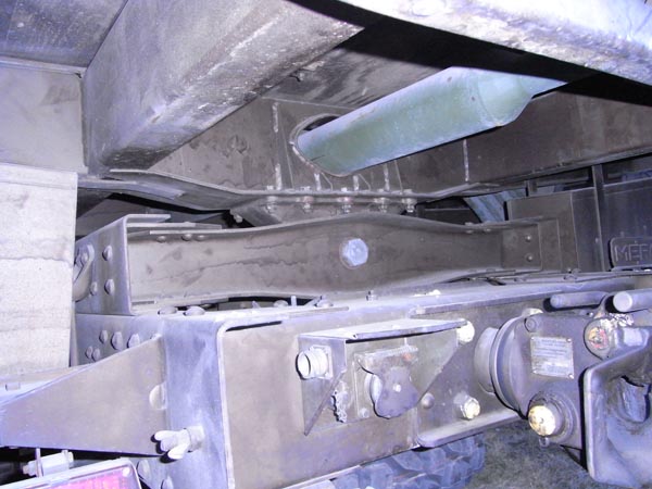

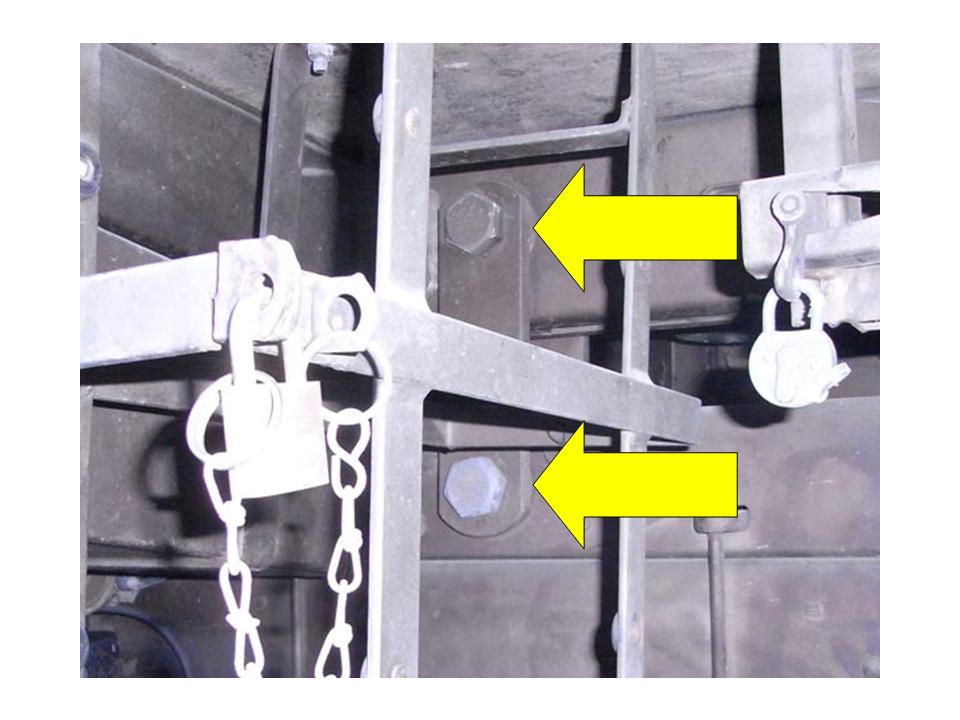

muss jetzt auch nochmal eine Frage einstellen. Habe mir Anfang der Woche einen 1017 gekauft (den ich aber bisher nur einmal gesehen und getestet habe und der noch nicht bei mir auf dem Hof steht). Der hat für die Pritsche, soweit ich das gesehen habe, eine ganz feine Rautenlagerung. D.h. in der Mitte ist die Pritsche fest mit dem Rahmen verbunden und am Anfang und Ende hat er jeweils eine Wippe:
Wippe vorne:
Befestigung mitte:
Wippe hinten:
