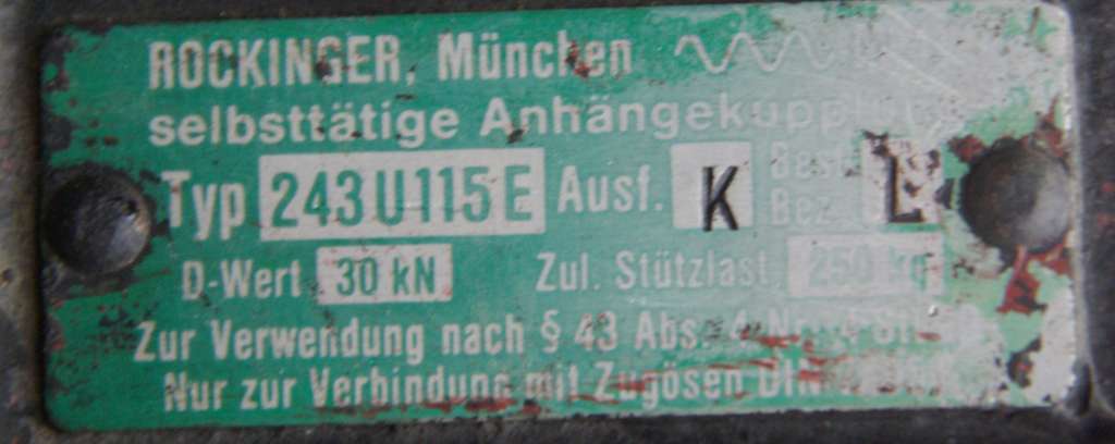

#5 Beitrag von Veit M » 2010-10-16 18:37:49
So, heute mal nachgesehen was ich dran habe.
Ist eine Rockinger 243U115E Ausf.K Best. Bez. L
D-Wert 30kN Stützlast 250kg
Ciao
Veit
Edit hat Bilder eingefügt
